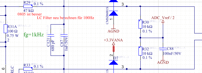

Hallo, ich würde gerne wissen wie 3 Widerstände über die Temperatur den
Meßwert beeinflussen.
Folgender Aufbau:
Ich habe eine Stromquelle 0 - 20mA
Dieser Stom wird über einm Shunt Widerstnd 100 Ohm TC=2PPM in eine
Spannung umgewandelt.
Diese differenzielle Spannung wird mittels einem Differenziellen
Spannungsteile 5.7:1 geteilt. Diesr Spannungsteiler hat einen TC von 15
bzw 25ppm
Diese geteilte differenzielle Spannung wird einem ADC zugeführt
Wie komme ich auf den gesammt TC der Schaltung?
lG
Franz
(Firma: Schweigstill IT) Persönliche Seite #5629824
Warum verwendest Du kein fertiges Widerstandsarray, bei dem
sichergestellt ist, dass die Widerstände aus demselben Material bestehen
und thermisch unmittelbar gekoppelt sind? Dadurch senkt man den Einfluss
des TK um mindestens eine Größenordnung gegenüber Einzelwiderständen.
Genau das für Deinen Anwendungsfall geeignete Array mit 2*10k und 2*50k
liegt bei Digikey in so großer Menge herum, dass sie es sogar verkaufen
müssen:
http://www.vishay.com/docs/28751/acasprec.pdf
https://www.digikey.de/product-detail/de/vishay-beyschlag/ACASA1002S5002P100/749-1029-1-ND/4741035
Gast #5629970
> bzw 25ppm
Auf der sicheren Seite ist man nur mit einer Worst Case Berechnung, also
mit -15 und +25 ppm und umgekehrt. Es sei denn, aus Datenblättern geht
was anderes hervor, z.B. bei einem Widerstandsnetzwerk ein TK für das
Widerstandsverhältnis.
Georg

#5630017
Wolfgang schrieb:
> Nun mal mal den Teufel nicht an die Wand. Wenn die Widerstände im
> Spannungsteiler halbwegs die selbe Temperatur haben, geht sein TK gegen
> 0.
Beide Widerstände haben üblicherweise eine +/- Spec. Da hebt sich der TK
nicht auf.
Der Spannungsteiler hat einen TC von +/-33ppm.
R1 = 47kOhm, R2=10kOhm
TC1 = 15ppm, TC2=25ppm
TC = +/-(TC1+TC2)*R1/(R1+R2)
TC = +/-40ppm*47k/57k
TC = +/-33ppm
Dazu kommt dann noch der TC von +/-2ppm des Messwiderstandes. Wobei
dessen Temperatur zusätzlich von der Verlustleistung erhöht wird.
