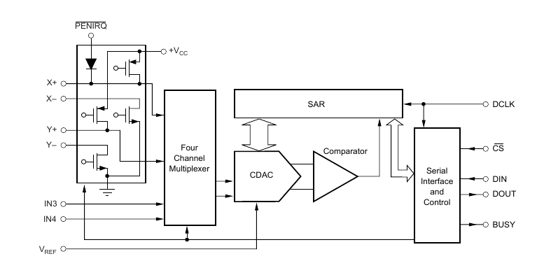

Der #PENIRQ Pin ist intern über eine Diode an einem der analogen
Eingänge. Wenn da nun gemessen wird und die internen switches Schalten
bekomme ich über die Diode am EXTI ungewollte "Daten", die Interrupts
auslösen.

Im Anhang ein Auszug aus dem Blockschaltbild. Über die Diode geht ein
Low-Aktives Interrupt Signal raus, wenn der Touchscreen berührt wurde.

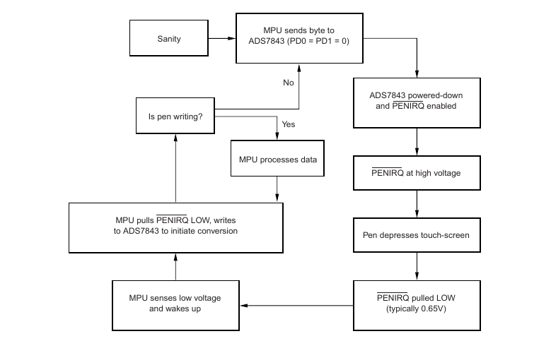

Die Lösung wird sein, wie im Datenblatt/Appnote beschrieben, den Pin
MCU-seitig auf Low zu ziehen.
Im Anhang der Ablaufplan aus der Appnote.
