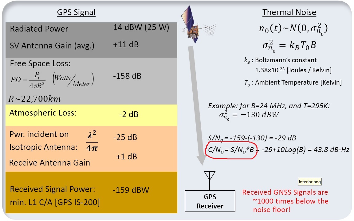

Servus,
aus einem GPS-Artikel ist eine Formel zu lesen:
C/N0 = S/N0*B (dB-Hz) oder CNR = SNR + logB (dB, wobei CNR =
Carrier-to-Noise Ratio und B = Bandbreite.
Fragen: Gilt diese Formel allgemein? Warum ist CNR in GPS oft benutzt
aber in anderen Gebieten selten?
Jo

Falsche Frage. Erstmal müssen die Randbedingungen und das Problem klar
sein. Die Formel gilt nicht allgemein, sondern nur für das passende
Problem.
Wenn du ein (im relevante Spektralbereich) weißes Rauschen vorliegen
hast, ist die Rauschleistungsdichte konstant und damit die
Rauschleistung proportional zur Bandbreite.
Überlege dir, wie dieser Sachverhalt beim CNR und SNR mit rein spielt.

Der Begriff C/N0 wird oft in GNSS Technologie verwendet wobei
C: Signalleistung und N0: Rauschleistungsdichte.
Der einzige Unterschied zum gängigen SNR ist der Faktor Bandbreite BW im
Nenner (N = N0*BW). Wird C/N0 auch bei anderen Bereichen oft verwendet?
