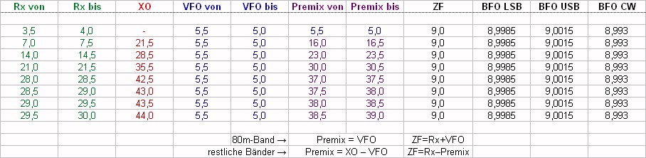

Peter P. schrieb: >Für diese spezielle Elektronik fehlen mir einfach die Kenntnisse. >Das Zählermodul zeigt 455.00 - 3.9990 - 4.1943 - 4.4336 - 10.700 an, >ebenso die Addition und Subtraktion sowie Zero. >Das sind für mich nichts sagende Zahlen. Das sind einfach die ZF-Ablagen die eingestellt werden können. Die Frequenz des VFO ist nicht die Empfangsfrequenz. Die VFO-Frequenz wird mit der Empfangsfrequenz die von der Antenne kommt gemischt und es entstehen neue Frequenzen. Die Differenz oder Summe ist dann Die ZF. Um die richtige ZF-Ablage einzustellen, must du das Empfangskonzept und die ZF deines Empfängers kennen. Beispiel: Die ZF ist 455kHz und der VFO schwingt oberhalb der Empfangsfrequenz, dann liegt die VFO-Frequenz immer um 455kHz über der Empfangsfrequenz. Der Zähler soll aber die Empfangsfrequenz anzeigen, dann müssen also 455kHz subtrahiert werden. Du stells also 455.00 und Subtraktion ein. Zero wird eingestellt, wenn du den Zahler als normalen Zählfrequenzmessgerät benutzen willst. https://de.wikipedia.org/wiki/%C3%9Cberlagerungsempf%C3%A4nger
Beim FT-7 beträgt die Ablage 9MHz. Genau stimmt der Wert nur für AM, FM und CW. Für LSB und USB muss noch um +/- 1,5 kHz korrigiert werden. Offensichtlich funktioniert das mit diesem Zähler nicht. Man hat nur eine Chance, wenn der Quellcode zur Verfügung steht. Die Alternative wäre, auf einen originalen Zähler von Yaesu zu warten.

Peter P. schrieb: > also je Höher die Frequenz > gemäß Analogskala desto niedriger die Digitalanzeige und umgedreht. Das ist ja auch ganz OK so. Also zum Verständnis nochmal: Dein Gerät ist ein Superhet, also ein Empfänger, der die Empfangsfrequenz (genannt HF) mit Hilfe eines Oszillators (genannt LO) und Mischers auf eine Zwischenfrequenz (genannt ZF) umsetzt. Dabei gilt LO+ZF=HF1 und LO-ZF=HF2 wobei HF1 und HF2 die zwei Empfangsfrequenzen sind, auf denen so ein Superhet-Empfänger empfängt. Da man nur eine HF habe will, muß man die andere (genannt Spiegelfrequenz) vor dem Mischer per Filter unterdrücken. In diesem Falle ist die ZF bei 9 MHz. Für HF von 3.5 bis 4 MHz und eine ZF=9 MHz muß also der LO laufen von 9 - 3.5 MHz --> 5.5 MHz bis 9 - 4.0 MHz --> 5.0 MHz Und genau DAS wirst du wohl beobachtet haben. Für eine "richtige" Frequenzanzeige müßtest du also zuerst die LO Frequenz messen und dann selbige von 9 MHz abziehen. Das würde dann die korrekte Frequenzanzeige ergeben. Es gibt noch eine Kleinigkeit: Obige Berechnungen gelten streng genommen nur für AM und FM Empfang. Für SSB-Empfang sieht das ein wenig anders aus: Da stellt man den Empfänger nämlich auf das Seitenband ein, was man empfangen will und der nicht vorhandene Träger wäre dann direkt neben dem Durchlaßbereich des ZF-Filters. Das wäre hier also um 1.5 kHz neben der Mitte des 9 MHz ZF-Filters. Aber je nachdem, ob das nun das LSB oder das USB sein soll, muß man sich den Träger nun 1.5 kHz unter oder über dem Durchlaßbereich des ZF-Filters denken und anzeigen. Also bei SSB muß man je nach LSB oder USB noch 1.5 kHz abziehen oder addieren, um auf die korrekte Frequenzanzeige zu kommen. Klaro? Nochwas: sowas wie die steinalte Anzeige von Yaesu sollte man heutzutage nicht mehr nachbauen wollen. Stattdessen wäre als kleinster Mikrocontroller ein kleiner PIC16xxx oder so geeignet, denn der hat im Unterschied zu den allermeisten anderen Controllern einen asynchronen Vorteiler, mit dem man trotz relativ niederiger Taktfrequenz des PIC Eingangsfrequenzen bis mindestens 50 MHz messen kann. W.S.

Nochwas: Der Transceiver FT-7B ist mit einem Zählerausgang ausgestattet, der FT-7 nicht. Das Gerät hat jedoch einen VFO-Anschluss. Dabei handelt es sich um einen Eingang, an dem sich möglicherweise Reste des 5,5..5,0 MHz VFO-Signals messen lassen. Um die Empfangsfrequenz korrekt messen zu können, müsste also noch eine EXT-DIS-Buchse wie beim FT-7B nachgerüstet werden. Das Gerät hat andererseits einen eingebauten 100kHz Kalibrator. Damit läßt sich die Frequenzanzeige auf besser als 1kHz kalibrieren. Stellt sich die Frage, ob man mit dieser Genauigkeit nicht leben kann, insbesondere weil das Gerät nur zum Reinhören verwendet wird.
