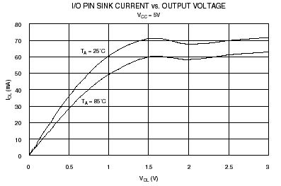

laut Datenblatt beträgt beim 4433 der max. erlaubte Strom 40mA pro Pin.
Andererseits kann er beim Betrieb als Stromsenke bis zu 70mA aufnehmen
(s. Anhang). Frage: ist ein auf low gesetzter Ausgang denn nun gegen +5V
kurzschlussfest oder nicht?
mfg
Frank Simon

#28998
Das Diagramm geht doch nur bis 3V.
Bei 5V dürfte er daher so ziemlich sicher abnippeln.
Außerdem sind solche Diagramme nur informativ und auf keinen Fall
garantierte Betriebsbedingungen.
Um dabei nicht die zulässige Verlustleistung zu überschreiten werden die
Diagramme nur sehr kurzzeitig gepulst aufgenommen (wenige ms).
Besser ist es daher auf alle Fälle die 40mA ernst zu nehmen, d.h. durch
entsprechende Schutzwiderstände darauf zu begrenzen.
Du must weiterhin auch den maximal zulässigen Gesamtstrom beachten, d.h.
Du darfst nicht alle Ausgänge gleichzeitig mit 40mA belasten.
Es sei denn, es steht irgendwo ausdrücklich im Datenblatt, daß er
dauerhaft kurzschlußfest ist.
Peter

Gast #29001
Hi!
Wenn ich dein Diagramm richtig deute tritt bei ca.70mA eine
Strombegrenzung ein die unabhängig von Vcc ist. Ob der Strom über 3V
Pinspannung dann noch mal mächtig ansteigt ist aber leider nicht zu
erkennen. Widerstände an den Ausgängen halte ich jedenfalls für recht
sinnvoll. 150 Ohm ist eine gute Grösse, aber Vorsicht bei mehreren
überlasteten Ausgängen mit PVmax! Es gibt doch zum testen von Batterien
solche Streifen die sich verfärben.(beruht auf Wärme) Zerschneide
einfach einen und klebe die Schnipsel auf die AVR's. Eine optische
Warnung wirkt manchmal Wunder.
Gruss Uwe
