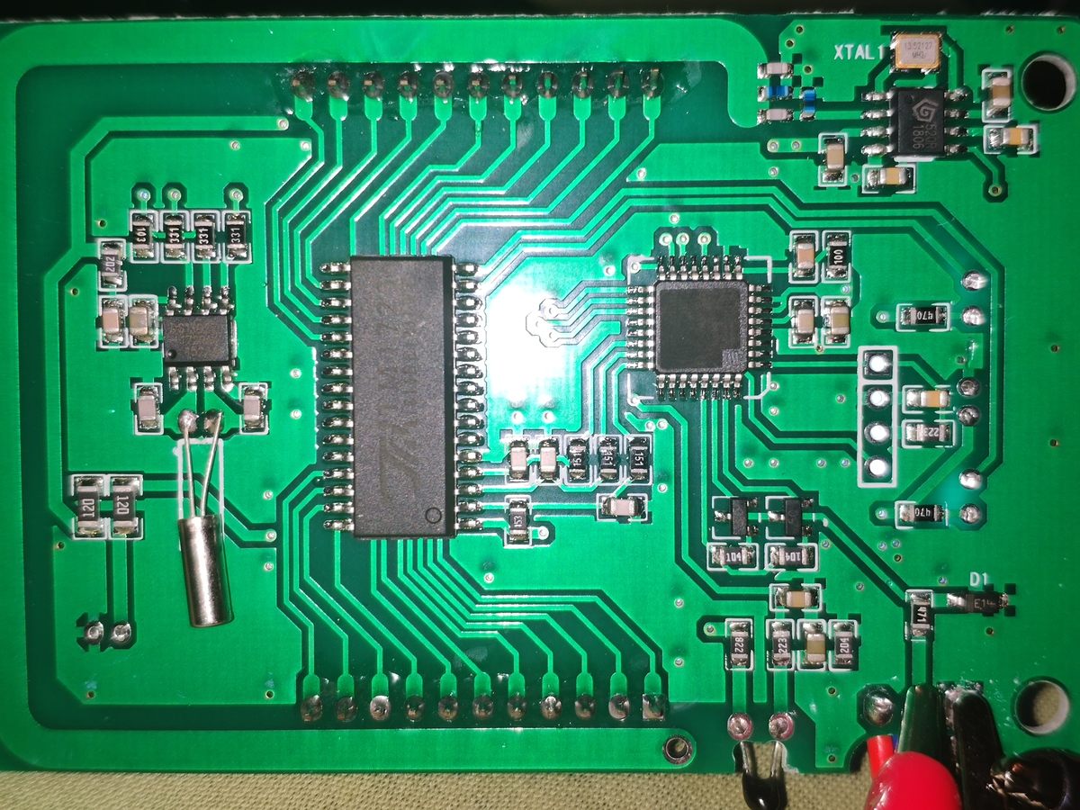

Bei der Heizung Komuniziert das Steuerpanel mit der Heizung über einen
Eindrahtbus nur welcher und welches Protokoll ist die Frage bzw was wird
gesendet.
Bei denn verwendeten Controllern handelt es sich um STM8S207 oder so
ähnlich
zumindestens Konnte ich bis STM8S die aufschrift erkennen.
Die Datenleitung ist Über 2 Transistoren c5 und c6 (smd) an die
entsprechenden Anschlüsse für Uart 3 im STM angeschlossen der allerdings
dort auch lin unterstützt mittels einen 3. Pin wird beim senden die
Datenleitung mit Rx verbundne gleich danach wieder mit TX.
Die Komunikation geht immer vom Bedienteil aus die Heizung ist der Slave
und Antwortet nur.
Leider komme ich überhaupt nicht dazu das ganze mit zu lesen.

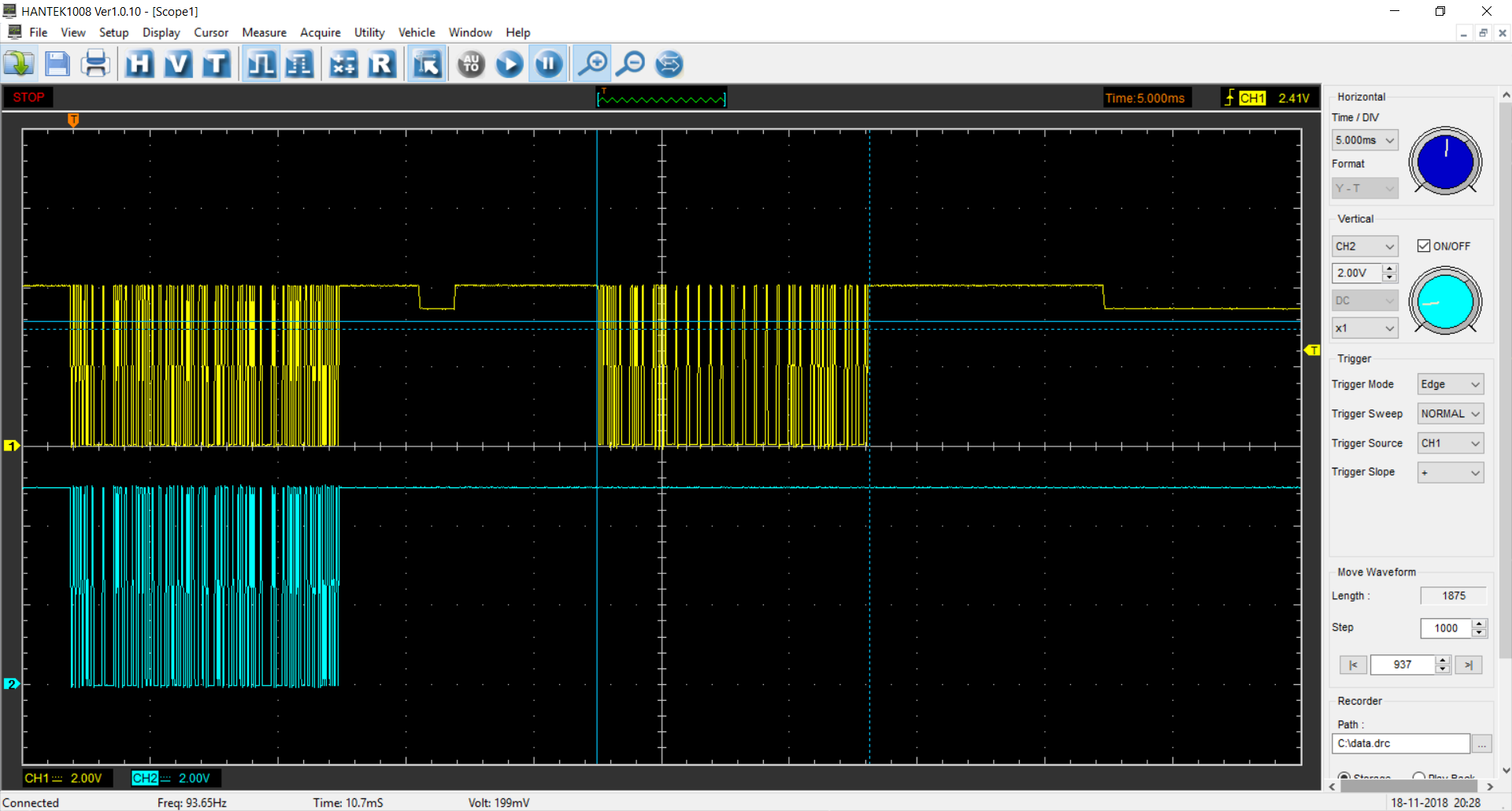

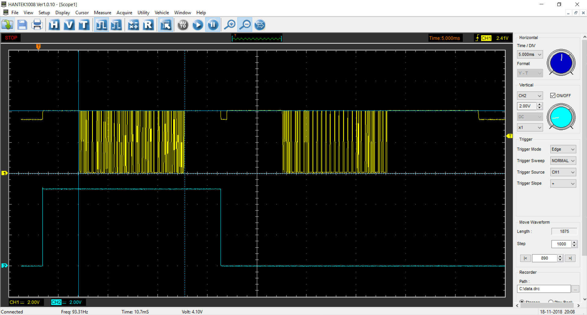

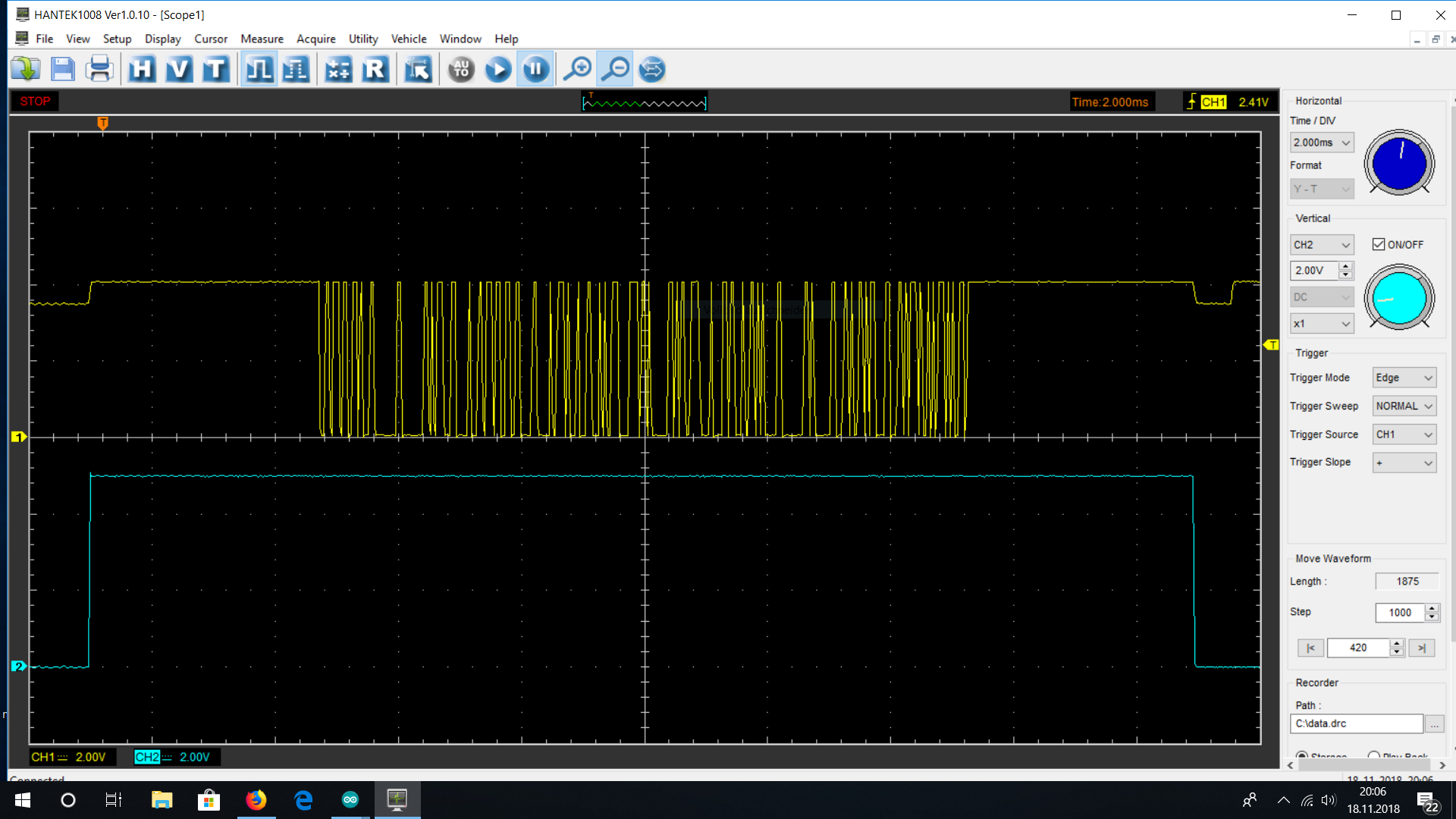

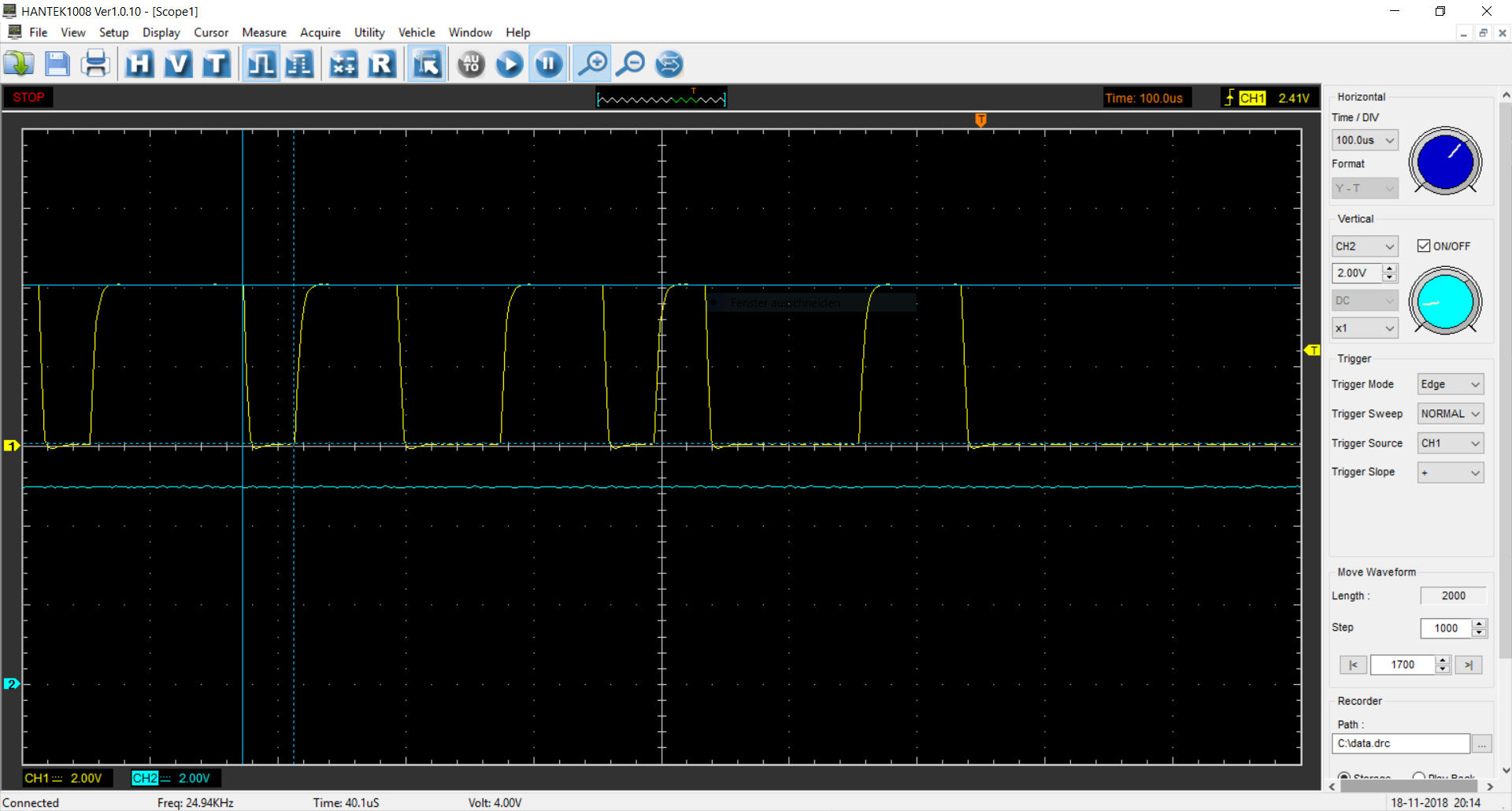

nachdem ich letzte Woche ein paar Stunden damit verbracht habe, das
Protokoll zu analysieren bin ich auf folgendes Ergebnis gekommen:
 - Das Protokoll ist ein Half-duplex UART mit einer Baudrate von 25510
bit/s
 - Die Kommunikation erfolgt über das Master-Slave Prinzip, dabei ist
das Bedienpanel der Master und die Heizung der Slave.
 - Jedes Paket besteht aus 24 Byte, das erste Byte markiert den Frame
als Request (0x78) bzw. als Response(0x76), die letzten zwei Byte sind
ein CRC16 (MODBUS)
Unklar ist mir bisher, wie die Heizung getriggert werden muss, um das
Responsepaket auszugeben. Nachdem ich das Bedienteil nachgebaut habe und
die Requestdaten auf den Bus gelegt habe, kam von der Heizung nichts
zurück. D.h. irgendetwas muss auf der Leitung noch getan werden, dass
die Heizung das Responsepaket ausgibt. Auf den Shots von Markus sieht
man kleine Spannungseinbrüche, vmtl. sind das die Trigger. Wie diese
hardwareseitig ausgelöst werden, muss ich am Bedienteil noch
analysieren.
