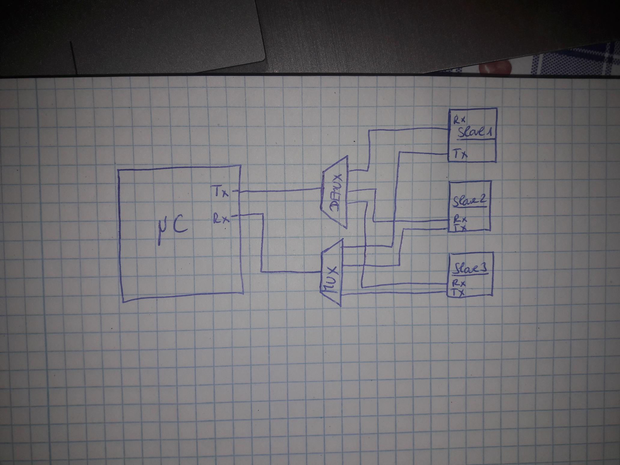

ich habe eine Frage zur UART Schnittstelle. Wenn ich mehrere Teilnehmer
nutzen will, könnte ich das mithilfe von einem Demultiplexer und
Multiplexer realisieren? Heißt also für TX ein Demultiplexer und für RX
eine Multiplexer. Geht das überhaupt? Das wäre nur eine Überlegung von
mir. Ich habe meine Idee als Bild angehängt.

Was ist das für ein µC und was für Slaves sind das?

Ich entwerfe gerade nur das Konzept meines Projektes und ein wenig die
Schaltplanlogik. Beim µC weiß ich es noch nicht, welcher es werden soll.
Die Slaves wären ein GPS Modul, ein BLE Modul und ein WLAN Modul.

In einem Wetterstationsprojekt von mir steuerte ich mit einem Arduino
Pro-Mini drei UART Schnittstellen an. In diesem Fall ging das weil die
externen UART Teilnehmer nur zeitweise vom Arduino eingeschaltet wurden
und kein Simultanbetrieb vorgesehen ist.
Die notwendige Isolation zu den externen Teilnehmern erzielte ich mit
einer MOSFET Schaltung (PHILIPS) wie sie üblicherweise für I2C Spannungs
Isolation verwendet wird. Ausgeschaltete Teilnehmer können den
Datentransfer deshalb nicht stören. Baudrate war 9600.
Bei der USB Serial Schnittstelle zum Debuggen und Bootloader mußte ich
noch eine Diode einfügen um Blockierung der anderen Teilnehmer durch den
TXD Ausgang nicht zu stören. Die externen Teilnehmer waren ein RS232
Zell Modem und ein RS485 für einen externen Sensor.
Der externe Sensor wurde vom Schlafzustand durch ein Dummy Byte durch
Wakeup interrupt aufgeweckt. Die Wetterstation ist Solar betrieben und
ist deshalb für sparsamen Betrieb gezüchtet. Jedenfalls funktioniert
diese Anordnung einwandfrei und war für mich eine adequäte Lösung,
obwohl man bestimmt andere (bessere) Lösungen für diese Forderung
erdenken könnte.
Die MOSFET Isolatoren und RS232/485 Schnittstellen sind eBay Bord
Produkte die es fertig gibt. Den höchsten Stromverbrauch im
Schlafbetrieb hat mit 100uA die Sensor RS485 Schnittstelle.

Solange sichergestellt ist, daß die via RS232 angesprochenen Geräte
nicht von sich aus Daten senden, sondern dies nur nach Aufforderung tun,
ist das alles kein Problem. Dann kann eine UART mit entsprechender
Umschaltelogik verwendet werden; beim RS485-Bus wird das auf ähnliche
Art und Weise umgesetzt.
Wenn aber die Geräte ohne vorherige Aufforderung Daten senden, und diese
Daten wichtig sind, d.h. auf sie irgendwie reagiert werden muss, oder
sie aufgezeichnet werden müssen, dann ist die Forderung "Eine UART pro
Gerät" nicht zu umgehen.

"Umschaltlogik" halte ich für prolematisch, man muss immer sicher
stellen, dass im Umschaltmoment kein Datenaustausch stattfindet und das
eigentliche Umschalten im UART-Receiver keine Startbit auslöst. µC mit
ausreichend U(S)ART ist (auch aus gemachter Erfahrung) wesentlich
einfacher.
