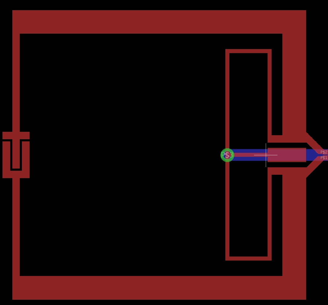

ich möchte mit einem Attiny1614 und dem SI4355 eine Schaltung aufbauen
um bisschen mit Funk was zu testen. Soweit alles klar, nur die Antenne
macht mich fertig. Ich habe leider kaum Ahnung in dem Bereich und das
Datenblatt sagt nichts darüber.
Ich habe Bereits mit dem SI Sender kleine Sensoren gebaut, die
funktionieren, jetzt will ich das Entwicklungsboard gegen eine eigene
Empfängerschaltung tauschen und stehe vor einem echten Problem, beim
Sender war alles integriert und man konnte so eine 0815 Antenne dran
hängen, die ich 1:1 vom Entwicklungsboard abgezeichnet habe.
Bei dem Datenblatt auf Seite 10
(https://www.silabs.com/documents/public/data-sheets/Si4355.pdf) sieht
man ein Matching Network. Ich habe jetzt einfach die Antenne dort dran
gehangen, die ich auch beim Sender habe, ich glaube nicht das das geht.
Im ganzen Datenblatt finden die Bauteile vom Matching Network keine
weitere Erwähnung.
Auf Seite 12 vor 3.4 steht was über das Matching Network und RSSI Level.
Verstehe ich nur so halb, wenn man das nicht hat (das Matching Network)
hat man ungefähr 130dB und mit Network kann man das auf einen bekannten
Wert einstellen?!
Ohne die Eingangsimpedanz des LNA zu kennen lässt sich kein passendes
Anpassnetzwerk entwerfen. Im Datenblatt fehlen "natürlich" jedwelche
Angaben dazu.
In der SiLabs App-Note 686 (AN686 - Antennas for the Si4455/435X RF ICs)
steht allerdings, dass man für die RX-Anpassschaltung eines Si435x die
Entwurfsmethoden der Si446x Familie verwenden kann.
AN643: Si446x/4362 RX LNA Matching
https://www.silabs.com/documents/public/application-notes/AN643.pdf

Danke für die Antwort. Anbei meine Antenne. RX/TX ist klar das sind die
beiden Pads, der MIttelanschluss ist gegen GND geschaltet.
Das sieht nach einer abgestimmten, magnetischen Loop-Antenne aus. Die
Mittenfrequenz wird vom interdigital-C auf der linken Seite bestimmt.
Der Anschluß ist offensichtlich symmetrisch, der LC-Balun aus der
App-Note bietet jedoch nur einen unsymmetrischen 50Ohm Eingang. Ist die
Mittenfrequenz und die Impedanz der Antenne bekannt?

Das ist die Antenne vom reinen Transmitter-Chip. Da brauchte man
allerdings auch keine externen Bauteile, also kein Matching-Network.
Also geht die nicht? Lieber eine Dipolantenne?
So einfach ist das leider nicht. Die dargestellte Schleife wird
intern/automatisch über eine einstellbare Kapazität an die Endstufe des
Senders angepasst. Die Schleifenantenne kann daher nicht ohne Weiteres
für den Empfänger benutzt werden. Die Dual-Loop Ausführung der
Sendeantenne ist imo unnötig komplex. Wie es einfacher geht, zeigt die
AN639 von Silabs. Darin wird der Entwurf einer gedruckten, abgestimmten
Schleife beschrieben, die über eine simple C-Tap Anpassung an
symmetrische Empfängereingänge angepasst wird.
