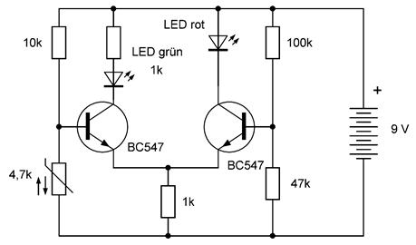

ich habe die im Anhang befindliche Schaltung nachgebaut und möchte nun
verstehen wie diese dimensioniert worden ist.
Habe mir schon mehrere Beiträge zum Differenzverstärker angeschaut,
verstehe allerdings nicht wie die Widerstände zu berechnen sind.
(4,7k ist ein NTC)
Die nächste Frage die ich mir stelle: Wieso habe ich bei der roten LED
keinen RC Widerstand?
Danke im Voraus

"Die nächste Frage die ich mir stelle: Wieso habe ich bei der
roten LED keinen RC Widerstand?"
auf der rechten Seite fließt über 100k nur sehr wenig Basisstrom durch
den rechten Transistor, deshalb liegt der Kollektorstrom im Bereich, der
für die LED passt.
Die linke Seite ist insgesamt niederohmiger, deshalb muß der Strom durch
die LED separat begrenzt werden.
Die Dimensionierung der Schaltung kann im einfachsten Fall durch
Probieren gefunden sein. Natürlich kann man auch mit Kennlinien und
Verstärkungsfaktoren im Arbeitspunkt rechnen... Die Belastung durch die
LEDs ist für einen gut wirkenden Differenzverstärker sowieso zu groß. Er
dient hier nur, um das Prinzip zu verdeutlichen.

Hm. Aber der Kollektorstrom beider Transistoren wird doch effektiv durch
den 1k Emitter-Widerstand begrenzt?
Ich würde eher sagen der bringt etwas Hystere rein wenn der Thermistor
bei 4.7k liegt. Oder?

Die Dimensionierung geht so:
An der rechten Seite befindet sich der 100k/47K-Teiler, der eine
Spannung von 1/3 Vcc=3V erzeugt. Genau das Gleiche macht auch der Teiler
an der linken Seite, falls der Thermistor gerade 4,7k hat. Die
Emitterspannung beider Transistoren ist jetzt 3V-Ube~2,3V, der
gemeinsame Emitterstrom demnach 2,3mA.
In dem geschilderten Fall sind beide Kollektorströme gleich groß und
beide LEDs leuchten mit 1,15mA. Je nach Temperatur ändert der Thermistor
seinen Widerstand und verschiebt damit die Spannung an der linken Basis.
Bei höherer Spannung (höherer Widerstand) leuchtet die grüne LED heller
und die rote geht aus. Der Übergangsbereich von nur rot zu nur grün ist
etwa 100mV Spannungsänderung an der linken Basis.
Der Vorwiderstand an der grünen LED ist eigentlich nicht nötig, weil der
Strom durch die Grüne LED nicht größer als (UBasis(links)-Ube)/1k werden
kann.

Toxic schrieb:
> Ich nehme an, dass der "Designer" der Schaltung mit dem Widerstand
> lediglich eine gewisse Helligkeitsanpassung vornehmen will
Falsche Annahme. Der Widerstand hat überhaupt keinen Einfluss.
Die LED liegt in der Kollektorleitung, der Kollektorstrom wird (solange
keine Sättigung eintritt) aber durch den Emitterwiderstand und die
Stromverteilung (Basispotentiale der Transistoren) bestimmt.

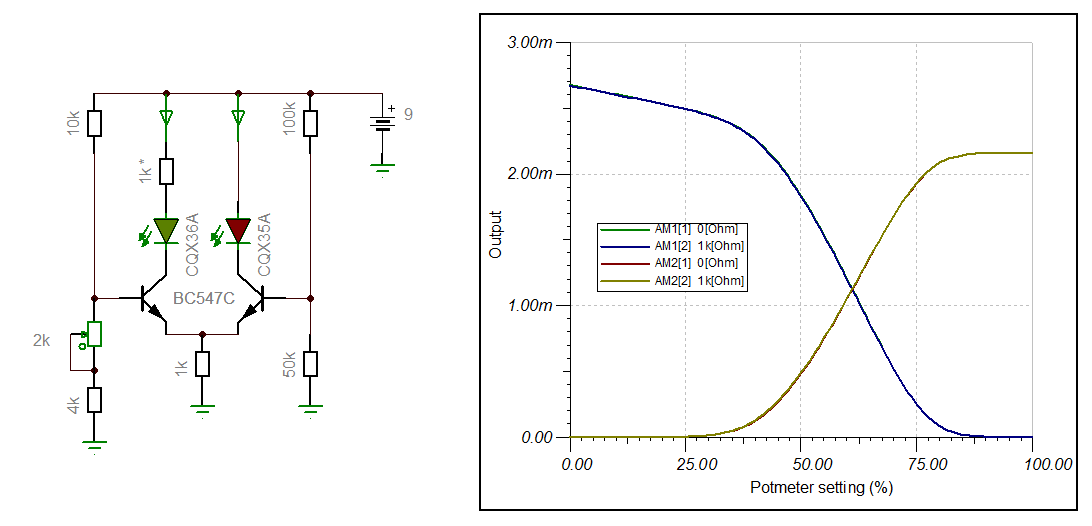

Weil das für Viele sicherlich schwer zu glauben ist, hier noch ein
Simu-Bildchen dazu: siehe Anhang. Gezeigt sind die LED-Ströme in beiden
Zweigen (rot und grün) in Abhängigkeit vom Thermistorwiderstand, der
hier von 4...6k verändert wird. AM1 ist die grüne LED, AM2 die rote. Die
Stromkurven für die Fälle Vorwiderstand=1k und Vorwiderstand=0 liegen
direkt aufeinander.

Ich hab hier auch ein Simu-Bildchen - siehe Anhang
Der Widerstand sollte in der Tat keinen Einfluss haben,sofern alles
"ideal" ist.
Ideal ist die Schaltung aber insofern nicht,weil die Spannungsteiler
sich um den Faktor 10 unterscheiden und somit unterschiedliche
Basisstroeme liefern koennen.
In der LTspice-Simulation sind die Leds und Transistoren gleich.Ebenso
die die Spannungsteilerverhaeltnisse.Man muesste also davon ausgehen,
dass durch beide Leds die gleichen Stroeme fliessen - sie weichen aber
dennoch nicht unerheblich voneinander ab.
Ohne vorher die Simulation gemacht zu haben,bin ich davon
ausgegangen,dass der Schaltungsentwickler sich die Unsymmetrie zu Nutzen
machen wollte - mit maessigem Erfolg - den Widerstand kann er sich
tataechlich an den Hut stecken...
Nun denne: Theorie und Praxis klaffen wie ueblich auseinander.
Ja, die Belastung des hochohmigeren Spannungsteilers durch den rechten
Basisstrom führt dazu, dass in meinem Bild die Stromgleichheit nicht wie
im Idealfall bei 50% Poti-Setting ist, sondern etwas daneben. Aber sonst
ist alles wie beschrieben.
Nö, es passt genau.
Übrigens, hat es einen besonderen Grund, dass du zu Simulation der
statischen Verhältnisse in der Schaltung ausgerechnet die
Transientenanalyse benutzt, obwohl hier überhaupt kein Zeitverhalten
untersucht wird? Viel anschaulicher ist das doch mit der passenden
DC-Analyse, siehe oben.
> untersucht wird?
Was LTspice angeht und Transientenanalyse: Macht der Gewohnheit....
Toxic schrieb:
> Hielt ich nicht mehr fuer notwendig
Achso.
Übrigens kann man die Stromwerte deiner Simulation natürlich schon in
meiner Simulation für den Fall Potisetting=50% ablesen. Eine ganz kleine
Differenz ist dann zwar immer noch, aber die resultiert lediglich aus
meiner Vereinfachung 47k->50k, damit ich (bei der Funktionsbeschreibung
oben und auch beim Poti) nicht mit krummen Zahlenwerten hantieren
musste.

Und? Steht in dem Buch, dass dies kein Differenzverstärker
sondern ein LTP (Long Tailed Pair) ist?
LG
old.
