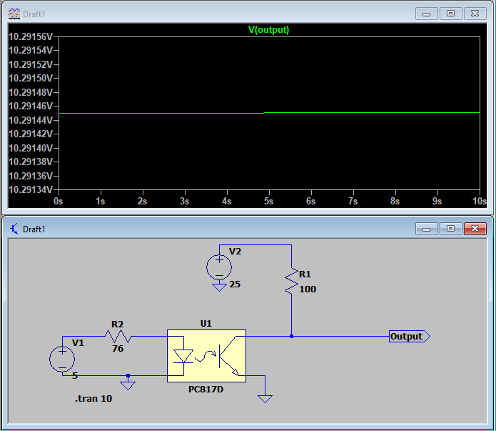

ich versuche im Moment das Schaltverhalten eines Halbleiterrelais auf
LTspice zu simulieren, der aus einem Optokoppler und einem MOSFET
realisiert werden soll.
Gerade beschäftige ich mich nur mit dem Optokoppler-Teil – und ich komme
nicht weiter.
Das Ziel ist:
Spannunsversorgung V1 ist ON --> LED leuchtet --> Optokoppler „leitet“
--> 10V Output (für MOSFET später)
Genau so:
Spannungsversorung V1 ist OFF --> LED ist aus --> Optokoppler „leitet“
nicht --> keine Outputspannung

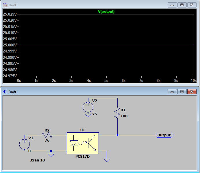

Mein Problem ist nun, dass sobald ich die Spannungsversorgung V1 auf 0
setze ich eine Outputspannung von 25V habe. Ich weiß allerdings nicht,
wie ich den Optokoppler anders beschalten soll. Die Konfiguration habe
ich aus dem Datenblatt von PC817D übernommen.
Grüße

Du macht einen Denkfehler mit dieser Beschaltung. Wenn Strom durch die
Diode fließt, dann leitet der Transistor und zieht die Spannung
herunter.
Vertausche die Plätze vom Widerstand und dem Transistor in deiner
Schaltung.
Der Widertstand muss eher im Bereich 10kOhm sein. Da du dann fast 24V
bekommst, teilst du den Widerstand auf zwei Widerstände auf, z. B.
6,8kOhm und 3,3kOhm, und machst damit einen Spannungsteiler. Damit hast
du die Ansteuerspannung des nachfolgenden Mosfets reduziert. Mit 3,3kOhm
Innenwiderstand wird das natürlich keine schnelle Ansteuerung für den
Mosfet. Deshalb muss da halt noch ein Treiber dahinter.
Am Eingang hast du übrigens viel zu viel Strom eingestellt. Imax ist
20mA laut Datenblatt. Damit muss der Serienwiderstand größer 200Ohm
sein, z. B. 220Ohm oder besser 330Ohm. Man betreibt Bauteile nicht ohne
Not an deren Leistungsgrenze und schon gar nicht darüber hinaus.

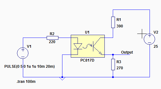

Gast #5632474
Mach es einfach so, wie im Anhang.
Deine Schaltung ist insofern untauglich, weil die 10V nur deshalb
zustande kommen, weil in der Simulation ein fester CTR des OK
eingestellt ist. Kaufen kannst du den mit exakt dem Wert eh nicht. Und
genau das hast du mit dem LED-Vorwiderstand angepasst.
Dass deine Logik invertiert ist, liegt daran, dass du den Transistor in
Emitterschaltung betreibst. Die Kollektorschaltung (R1 am Emitter) würde
zumindest das korrigieren.
Die Widerstände kannst du linear nach oben skalieren, wenn z.B.ein
angeschlossener FET nicht unbedingt maximal schnell schalten soll bzw.
auch noch etwas nach unten, wenn du unbedingt niederohmiger sein musst.
