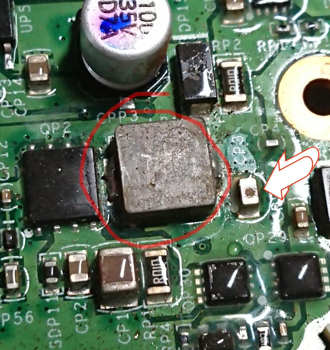

Hallo, Ich hab hier einen Roboter Staubsauger der nicht mehr ordentlich lädt. Zwar ist die eigentliche Ladeelektronik (Unterspannung/Überspannungsschutz und Balancer im Akku integriert) Dennoch läuft der Ladestrom welches von der Docking Station kommt über das Mainboard des Roboter. Der Ladestrom wird nicht mehr richtig durchgeschaltet, sollte sich normal um 1A einstellen laut Netzteil schwankt es aber zwischen 0.2 und 0.4A Jetzt konnte ich ein Bauteil identifizieren welches brummt aber leider weiß ich nicht, um was für ein Bauteil es sich hierbei genau handelt. Optisch habe ich in der ganzen Schaltung kein defektes Bauteil erkennen können, daher habe ich das brummende Teil in Verdacht. Kann aber auch sein das schon irgendwo anderes ein defekt vorliegt und es deshalb brummt. Ich würde gerne dieses Teil austauschen um zu sehen ob sich das Problem damit erledigt. Es handelt sich um den silberfarbenen eckigen Klotz mit der Aufschrift 100. Auf den Bild rot umkreist. Wenn irgendwer eine Ahnung hat was es für ein Bauteil ist, wäre ich sehr dankbar. Hoffe ich hab im richtigen Forum gefragt?.. Gruß Alex
"Digitalität" wird in deinem Staubsauger sicherlich auch drin sein, aber dennoch ist "Mikrocontroller und digitale Elektronik" nicht ganz passend. das Forum stimmt nicht ganz. Ist eher "Analogtechnik" oder "Haus und Smart Home". Das was da brummt ist wohl eine Drossel. Die brummen schon mal. Bist du dir sicher, dass vielleicht nicht nur der Akku an deinem Sauger schlapp ist?
Moin, Alex Q. schrieb: > Kann aber auch > sein das schon irgendwo anderes ein defekt vorliegt und es deshalb > brummt. Da bin ich mir ziemlich sicher, dass das so ist. Alex Q. schrieb: > Wenn irgendwer eine Ahnung hat was es für ein Bauteil ist, Wird eine 10µH Speicherdrossel sein. Aber tausch' es nicht gleich aus. Da ist mit hoher Wahrscheinlichkeit was anderes hinueber. Vielleicht Siebelkos im Netzteil; daher koennte das Brummen kommen. Gruss WK
Das ist die Induktivität eines Converters/Wandlers und hat 100µH Siehe: https://www.google.de/search?q=100%C2%B5+inductivity+smd&source=lnms&tbm=isch&sa=X&ved=0ahUKEwjZo7nu--feAhUBgM4BHfTHCqEQ_AUIDigB&biw=2560&bih=1249 Das Teil wird eher nicht kaputt sein. Schau lieber was das für ein Controller ist welcher mit der Spule läuft
Alex Q. schrieb: > Auf den Bild rot umkreist. Wenn man es so photographiert hätte, daß man die zugeordnete Bauteilbezeichnung auf der Platine hätte lesen können, dann wäre wohl klar geworden daß es eine Spule ist.

Das dürfte eine Spule (Induktivität) sein. Ich glaube nicht, daß die Dein Problem ist - wie wär's denn mit dem kleinen Kameraden hier...? (siehe Pfeil)
Wegstaben V. schrieb: > Das was da brummt ist wohl eine Drossel. Die brummen schon mal. ...und ich dachte immer, das die eher zwitschern?
Schaltregler, da fiepen und piepen die Spulen gern mal, wenn der ESR wert des/der Kondensatoren nicht mehr stimmt, bzw. gestiegen ist. Könnte der Becherelko sein, der zu sehen ist. Wenn dann, diesen gegen einen (LOW-ESR!) neuen tauschen. Kann man auch einen THT Type dran dröseln. Den dann aber extra noch ankleben!

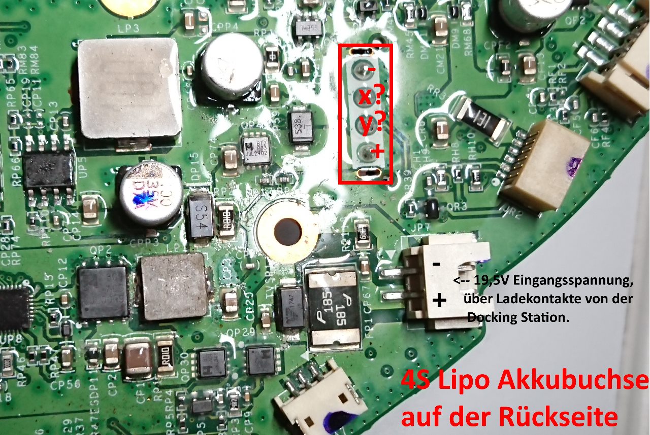

Ich verweise abermals auf eine französische Seite: https://xiaomirobot.wordpress.com/2018/12/15/error-13-erreur-roborock-charging-charge/ Hier steht geschrieben, dass es sich anbietet, die Sicherung p185 durch eine 3A selbstrückstellende Sicherung zu ersetzen (statt der bisherigen 1.85A), sowie den MOSFET OPs (Bezeichnung B09A03) durch entweder ein baugleichen, oder einen RJK0389DPA zu ersetzen. Ggf. kann es auch notwendig sein, den max8731a lade-IC auszutauschen. Die Teile gibt es auf Aliexpress - und sie sind aktuell auf dem Weg zu mir. Sobald ich sie getauscht habe, lasse ich wieder von mir hören.

Hallo Zusammen, ich habe das gleiche Problem und mir die Teile aus dem "französischen Blog" über Aliexpress bestellt. Würde mich auch freuen über erste Erkenntnisse wir zu lesen. Mein Fehlerbild: - zunächst sporadisch von der Dockingstation abgedockt und mit Fehler 13 stehengeblieben. - jetzt manuelles ausschalten des Roboters und aufsetzen auf die Dockingstation, danach lädt er unterschiedlich lange. Kein Abdocken mit Fehler 13 mehr, aber die Ladeanzeige in der App bleibt irgendwann konstant bei einem Wert stehen. Bei erneutem manuellen abschalten und aufsetzen lädt er wieder ein Stück weiter. - Heute morgen war ein deutliches Brummen wahrzunehmen, nach erneutem manuellen ausschalten und erneutem Aufsetzen auf die Ladestation ist das Brummen aktuell nicht zu hören. Akku aktuell bei 96% Liebe Grüße Patrick

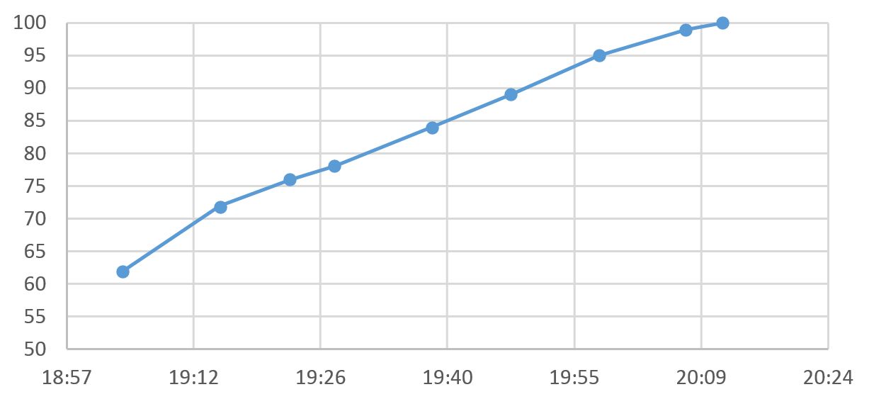

Guten Abend zusammen, @Patrick: Die Symptome kommen mir recht bekannt vor. Da ich den Sauger gekauft hatte (ursprünglich als Ersatzteillager für meinen, aber dann kam doch der Reiz das teil zu reparieren), habe ich keine so gute Beschreibung wie du, aber mir ist folgendes im kurzen Test vorher aufgefallen: - Der Akku wurde an einer funktionierenden Ladestation im defekten Roboter innerhalb von 5 Std. nicht voll - in einem anderen Roboter an der gleichen Ladestation hat es keine Std. gedauert. - Der Roboter hat beim Laden manchmal abgedockt und wieder angedockt - Fiepen oder Brummen konnte ich nicht wahrnehmen Heute hatte ich über den Tag aber ein wenig Zeit zum Schrauben. Dabei ist folgendes herausgekommen: Die Sicherung FP1 hatte in der Schaltung eingebaut einen Widerstand von 1,6 Ohm (ggf. messe ich oder jmd. anderes mal als Referenz eine "funktionierende" Sicherung aus) - was imho recht viel für eine Sicherung ist - ich hätte maximal 0,X Ohm erwartet. Darüber hinaus schien sich der Widerstand mit zunehmender Temperatur zu verändern (Finger drauf: +0.2 Ohm). Ich habe die auf Verdacht einfach mal rausoperiert, wobei mir die Sicherung ordentlich flöten gegangen ist (siehe angehängtes Bild) - weswegen eine weitere Messung im ausgebauten Zustand leider nicht mehr möglich ist =/. Stattdessen habe ich dann eine 3A Sicherung (Ebay; Item: 183228987609; 3A, 30V) eingelötet. Ich habe übrings noch ein paar von den Sicherungen übrig (ca 39 Stk.), die ich zum Selbstkostenpreis gerne weitergebe. Als Ergebnis hat der Sauger heute das erste Mal wieder auf 100% geladen =)! In den kommenden Tagen werde ich den Sauger wieder zusammen bauen und testen. Ich bin vorsichtig optimistisch .. Weiteres folgt dann.. Gruessle Benedikt
Das klingt doch recht vielversprechend. Bin auf die nächsten Tage gespannt ob der Zustand stabil ist. Wenn du mir drei von den Sicherungen verkaufen würdest, wäre ich dir echt dankbar. Gruß Patrick

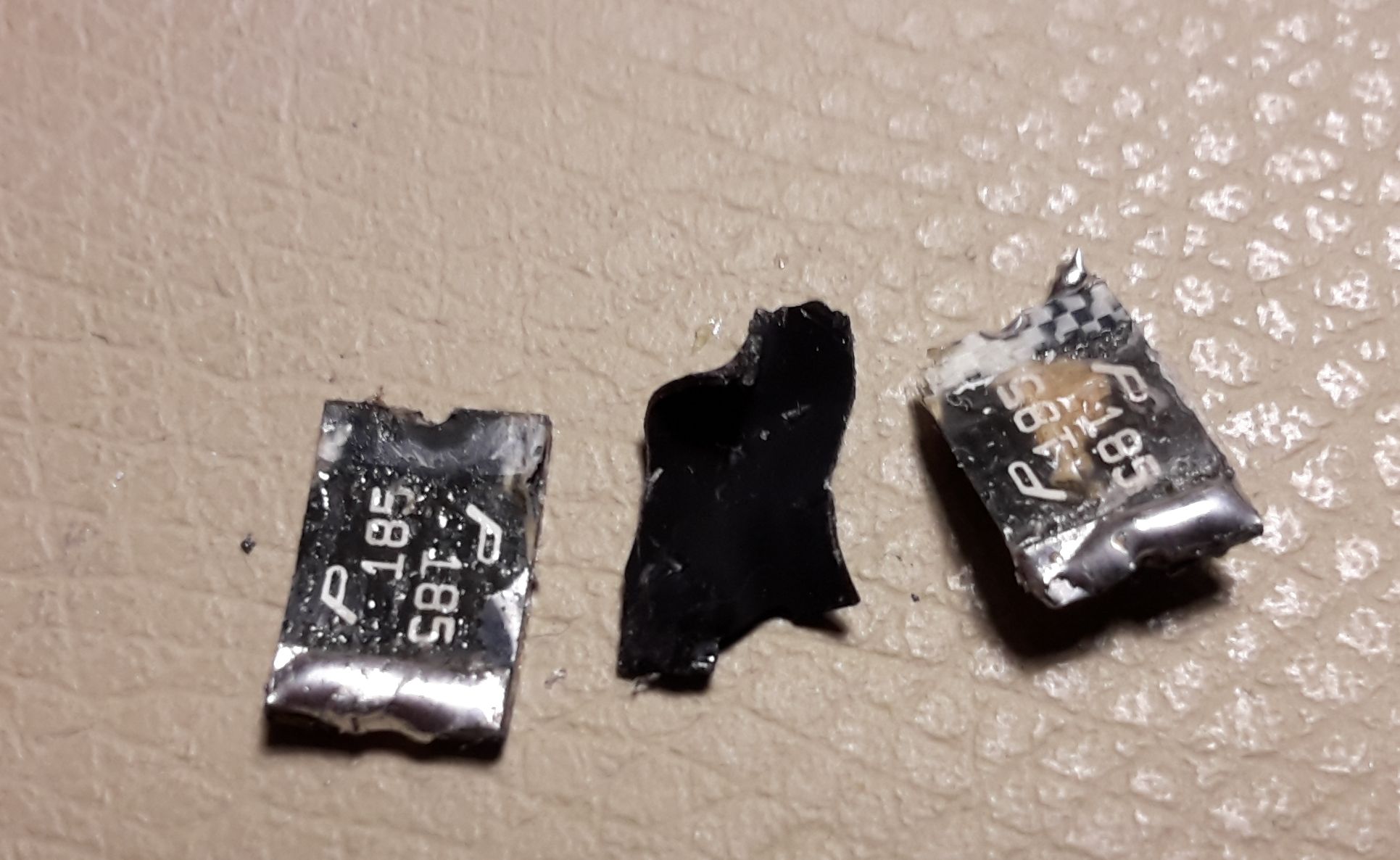

Entweder hast du beim Sicherungstausch eine schlechte Lötstelle beseitigt oder der Sauger hat aus einem anderen Grund wieder geladen. Deine Messwerte der Sicherung zeigen, dass die Polyfuse in Ordnung war.
Hey, durchaus möglich, dass etwas derartiges (kalte Lötstelle o.ä.) verantwortlich ist - glaube ich aber nicht. Ich halte es immer noch für sehr plausible, dass die Sicherung einen weg hatte. Bei so einer kleinen Temperaturänderung in dem niedrigen Bereich würde es mich echt überraschen, wenn die messbare Änderung des Widerstandes vorgesehen wäre.. Aber ich kenne das Datenblatt nicht, bin definitiv kein Experte für diese Art von Sicherung und leider kann ich auch (aus oben dokumentierten Gründen) nicht mehr wirklich genau nachmessen.. Wie dem auch sei, ich gebe hiermit einen kurzen Zwischenbericht: Gestern habe ich den Sauger so lange fahren lassen, dass er ca. 90% Restladung hatte. Im Anschluss hat sich der Sauger ganz normal wieder aufgeladen. Heute ist der Sauger im Wohnzimmer die Route gefahren, die sonst unser "Hauptsauger" fährt. Nach ca 45 Minuten ist er mit 62% Restladung an die Dockingstation zurück gefahren und hat anstandslos wieder aufgeladen. Nach knapp 1:10 Stunden war der Vorgang beendet, der Akku handwarm - und ich recht glücklich. Bisher habe ich keine negativen Beobachtungen machen müssen. Ich werde das aber noch weiter beobachten und hier entsprechend berichten. Zum Vergleich oder als Referenz habe ich mal die Aufladung "mitgeloggt" - alle 10 Minuten den Akku abgefragt und notiert. Dabei das das angehängte Diagramm entstanden. Bei Zeiten mache ich (oder vllt. auch gerne jmd. anderes) das Gleiche einmal für einen funktionierenden Sauger, dann haben wir einen Vergleich. Vllt. kann auch mal jmd. mit einem defekten Sauger vor der Reparatur ein ähnliches Diagramm anfertigen (auch wenn es nach ~5 Std. bei einem Wert stecken geblieben ist) - insbesondere die Anfangsphase dürfte recht interessant sein und kann ggf. später (also anderen Betroffenden) bei der Identifikation des defekten Bauteils und damit bei der möglichen Reperatur helfen. Bisher sieht aber alles danach aus, als ob bei meinem Sauger nur die selbstrückstellende Sicherung defekt war.. - wenn ich die kalte Lötstelle mal ausschließe. Ich habe bereits ein paar Sicherungen an andere Betroffene verschickt und gehe davon aus, dass sie auch von Ihren Erfahrungen berichten werden. Dann wissen wir vllt. mehr :-)!

Hallo Zusammen, Habe ebenfalls Probleme mit der Polyfuse. Das Original SMD2920P185TF laut der französischen Internetseite ist abgekündigt. Ich habe bei Conrad Elektronik eine baugleiche mit identischen elektrischen Werten bestellt. PTC-Sicherung Strom I(H) 1.85 A 33 V (L x B x H) 7.98 x 5.44 x 1.6 mm Bourns MF-LSMF185/33X-2. Kostet 70 Cent. Vorab habe ich die defekte Polyfuse gemessen. Ca. 1.0 Ohm. Der Sauger lädt nur mit Brummen oder eben garnicht. Anschließend die defekte Polyfuse überbrückt und erneut versucht. Ergebnis: Batterie lädt bis 100% und das Brummen ist ebenfalls weg. Werde die neue Polyfuse einbauen und testen. Ergebnis werde ich euch noch mitteilen. Gruß Toto
Mess doch mal den Widerstand der neuen Polyfuse vor dem Einbau. Wenn ich so drüber nachdenke...es kann durchaus sein, dass die alte Polyfuse im kalten Zustand ok ist, und erst beim Erwärmen eine Macke bekommt. Jedenfalls läuft er wieder, und ist wichtig.
#5723278
Die defekte Polyfuse habe ich bei Raumtemperatur ca. 23Grad gemessen. 1,0 Ohm. Soll laut Datenblatt @23Grad aber nur 0,15 Ohm haben. Der Widerstand steigt an im Falle eines Kurzschlusses aufgrund einer starke Temperaturerhöhung in der Elektronik. PTC-Verhalten. Somit wird der zu hohe Fehlerstrom begrenzt bevor der Robo in Rauch aufgeht

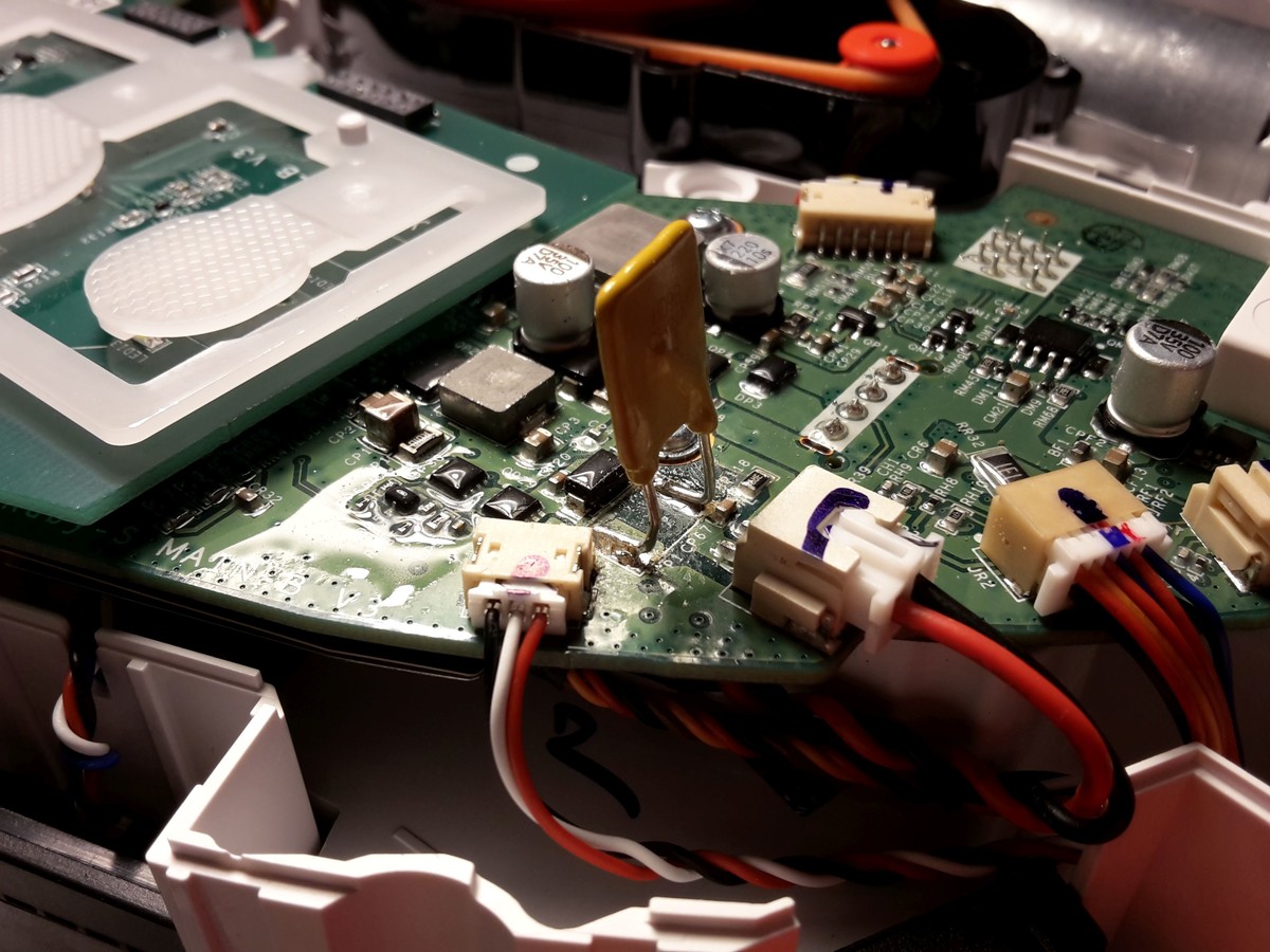

So Leute - es scheint als ob die vorgeschlagene Lösung auch bei den Roomba iRobots funktioniert. Herlichen Dank erstmal für die Untersuchung. Bei den Roomba ist die Polyfuse direkt neben dem Anschluss für die Ladekontakte auf der Platine und zwar als HTH. Scheint von Bourns zu sein mit der Aufschrift R025. (iHold 250mA, iTrip 500mA) Diese hatte schon im kalten Zustand über 2 Ohm und damit doppelt so viel, wie Bourns im DB angibt. Als Übergangslösung habe ich im Versuchskaninchen eine Einlötsicherung vom normalen Typ, bis die PTC Sicherungen hier eintreffen. iRobot lädt wieder komplett und ist zum Putzen bereit. Fotos folgen.
Ahh, kleine Korrektur - im Roomba ist die Polyfuse nicht in der Ladeschaltung, sondern im Motorkreis für den Saugmotor. Der Effekt ist allerdings ähnlich. Wird die Polyfuse hochohmig, schaltet der Robotor beim ersten Putzversuch ab und meldet einen Fehler. Das sieht in der Praxis so aus, das er die Ladestation verlässt, aber dann sofort auf Error geht.
