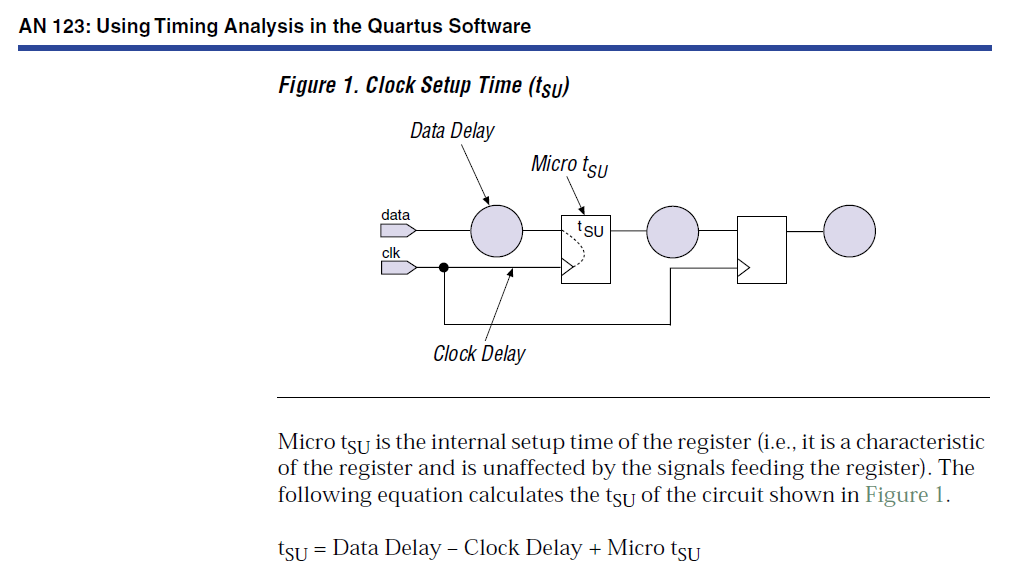

In einem Altera Dokument findet sich das Diagramm im Anhang zum Setup
Timing.
Ich verstehe nicht, wie man zu der angegebenen Gleichung kommt. Ich
erhalte aus einem Timing-Diagramm die Formel
- t_SU= DataDelay-ClockDelay+micro t_SU
Vielleicht kann mir jemand (anhand eines Timing Diagramms) erklären, wie
man zu der Formel gelangt.

Mal angenommen DataDelay und ClockDelay wären gleich. Dann würde nur die
Setupzeit "Micro tsu" des Registers wirken. Um diese Zeit müssen die
Daten vor dem Takt anliegen.
Wenn die Daten auf dem Weg zum Register verzögert werden, müssen sie
früher anliegen, die nötige Setupzeit tsu vergrößert sich.
Wenn der Takt auf dem Weg zum Register verzögert wird, dann verringert
sich die nötige Setupzeit tsu. Das kann so weit gehen, dass (von
"aussen" gesehen!!!) die Daten erst nach dem Takt stabil sein
müssen...   :-o
BTW: denk einfach mal eine Stunde (oder zwei) drüber nach und male ein
paar Zahlen in das Bild. Dann kommst du sicher selber drauf. Der Vorgang
nennt sich "Lernen".

Ganz allgemein gilt für taktflankengesteuertes Flip-Flop:
Zum Zeitpunkt T kommt die Taktflanke.
Die Daten müssen in einem Fenster vom Zeitpunkt (T - setup) bis zum
Zeitpunkt (T + hold) stabil anliegen.
             T
CLK  ________/-----------
Data xxxx<=======>xxxxxxx
Altera berücksichtigt nun zur eigentliche Setupzeit noch die Laufzeit
der Datensignale und des Taktsignals.
