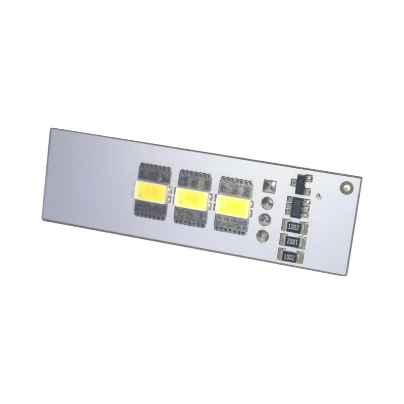

Was sind dort für Bauteile verwendet?
Gast #5631473
habe auf einer Website durch einen Werbelink folgende LED-Platine
gesehen:
https://www.hypercolor.de/Ersatzplatine-fuer-BMW-LED-Modul
Ok, die drei 10kR-Widerstände kann man noch verstehen, aber wie
funktionieren die zwei SOT-Bauteile? Eines scheint SOT23-3 und das
andere ist SOT23-6.
Welche Bauteile kommen dafür in Frage? Gibt es LED-Linearregler ohne
Spule?

Z.B. drei LEDs in Reihe und ein Konstantstromregler ähnlich BCR450 mit
Treibertransistor. Abblockung und Verpolschutz ist für Angsthasen und
Flackern beim Warmstart stört hier auch keinen.

Marc Horby schrieb:
> Gibt es LED-Linearregler ohne Spule?
Linearregler sind immer ohne SPule.
Wie wäre es, die Artikelseite mal zu lesen ?
Betriebsspannung: 10-18 V
Stromaufnahme: 50 mA
Also 3 LEDs a 50mA in Reihe, ein
https://www.infineon.com/dgdl/Infineon-BCR405U-DS-v01_01-en.pdf?fileId=db3a304333b8a7ca0133f9d1e2ca4349
davor und die Widerstände sind keine LED-Vorwiderstände, sondern
"serienmäßig eingebauten Check-Widerstände" dienen also nur der
Erkennung des Moduls. Eventuell ist der SOT23 auch für die
Check-Funktion zuständig.
