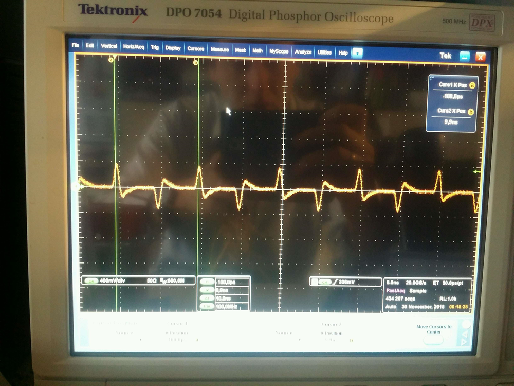

Danke für die Angebote. Wenns konkret wird, komme ich drauf zurück! Habe den Generator jetzt bekommen. Leider scheint er nicht korrekt zu funktionieren. Das Signal am Ausgang ist völlig verzerrt. Mal sehen was der Service sagt...
Jemin K. schrieb: > Das Signal am Ausgang ist völlig verzerrt. Ok., hierzu wären zur Beurteilung genauere Angaben nötig, z.B. ein Oszifoto oder ein Spektrogramm bzgl. Oberwellen. Allerdings konnte ich in der Beschreibung im o.a. Batronis-Link keine Angabe zur spektralen Reinheit des Ausgangssignals finden. Schliesslich und endlich: Aaronia-Produkte waren zumindest in der Vergangenheit heftig umstritten. Wir hatten hier mal vor Jahren einen Analyzer bis 6Ghz von denen. Details möchte ich hier nicht hierzu äussern, nur soviel, das Teil ging sofort zurück. Gruss Frank
Nene, das hier ist keine Frage von Oberwellengehalt. Das Ding ist entweder kaputt oder der Hersteller ist völlig "verzerrt" in seiner Meinung, wie ein 100 MHz Sinussignal aussehen sollte. Ab ca. 1 GHz wird er zumindest dreieckig, aber das liegt wohl eher dran, dass das Oszi eine begrenzte Bandbreite hat.

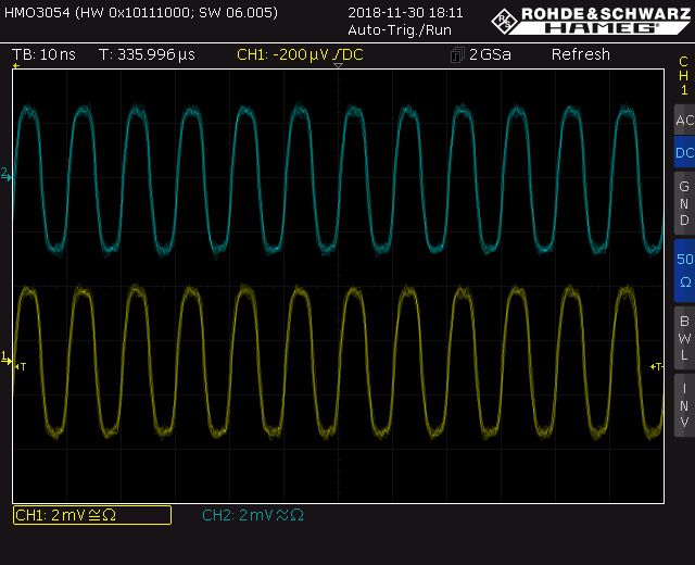

Ich meine auch , da stimmt was nicht. als wenn das nur über eine kleine Kapazität rausgeht oder sonst was, evtl defekter C bzw Kontaktproblem. Als jpg das Signal von meinem MAX2870 Generator, Ausgang 1 und 3.
Jemin K. schrieb: > Das Ding ist > entweder kaputt oder der Hersteller ist völlig "verzerrt" in seiner > Meinung, wie ein 100 MHz Sinussignal aussehen sollte. Das Gerät ist nicht dafür konzipiert einen Sinus sondern ein rechteckähnliches Signal auszugeben. Bei max. 18dBm Augangsleistung wird der integrierte Vertsärker auch noch nahe am Kompressionspunkt betrieben womit das Ausgangsignal nicht besser werden dürfte. Dein Exemplar hat aber definitiv eine Macke.
Jemin K. schrieb: > Nene, das hier ist keine Frage von Oberwellengehalt. Das Ding ist > entweder kaputt oder der Hersteller ist völlig "verzerrt" in seiner > Meinung, wie ein 100 MHz Sinussignal aussehen sollte. Ab ca. 1 GHz wird > er zumindest dreieckig, aber das liegt wohl eher dran, dass das Oszi > eine begrenzte Bandbreite hat. Das sieht nach einem AC-Verstärker mit nur 10pF oder noch weniger Serienkapazität am Eingang und/oder am Ausgang aus. Hier mal ein Beispiel: https://ww2.minicircuits.com/pdfs/CMA-83LN+.pdf

So oder so, die Grundschwingung ist in dem Signal fast nicht enthalten. Damit kann ich nix durchmessen. Ich finde es schon hochgradig seltsam, dass jemand ein Messgerät in dem Zustand und zu dem Preis (gemessen am Inhalt) ausliefert. Hilft jetzt nicht unbedingt meine Skepsis zu Aaronia abzubauen.

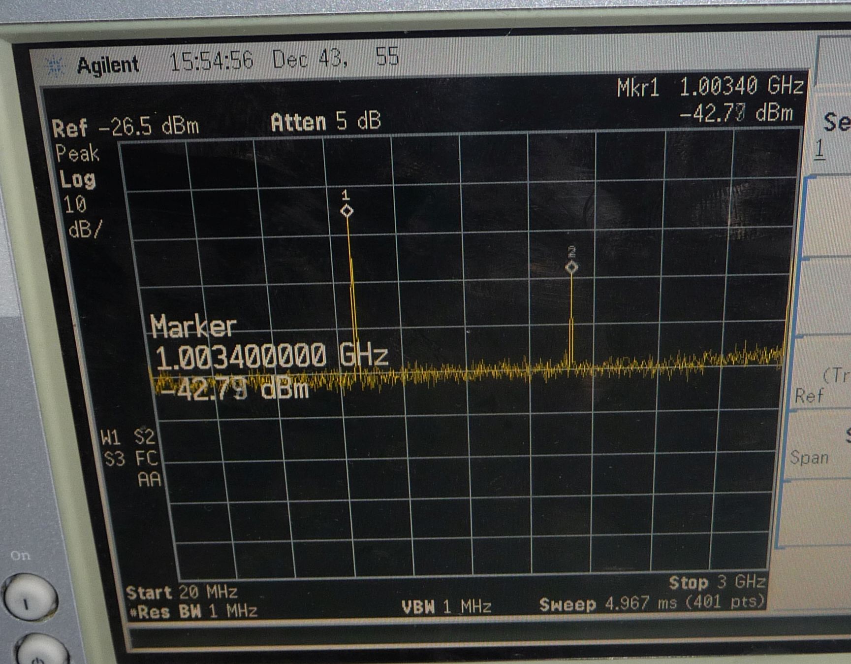

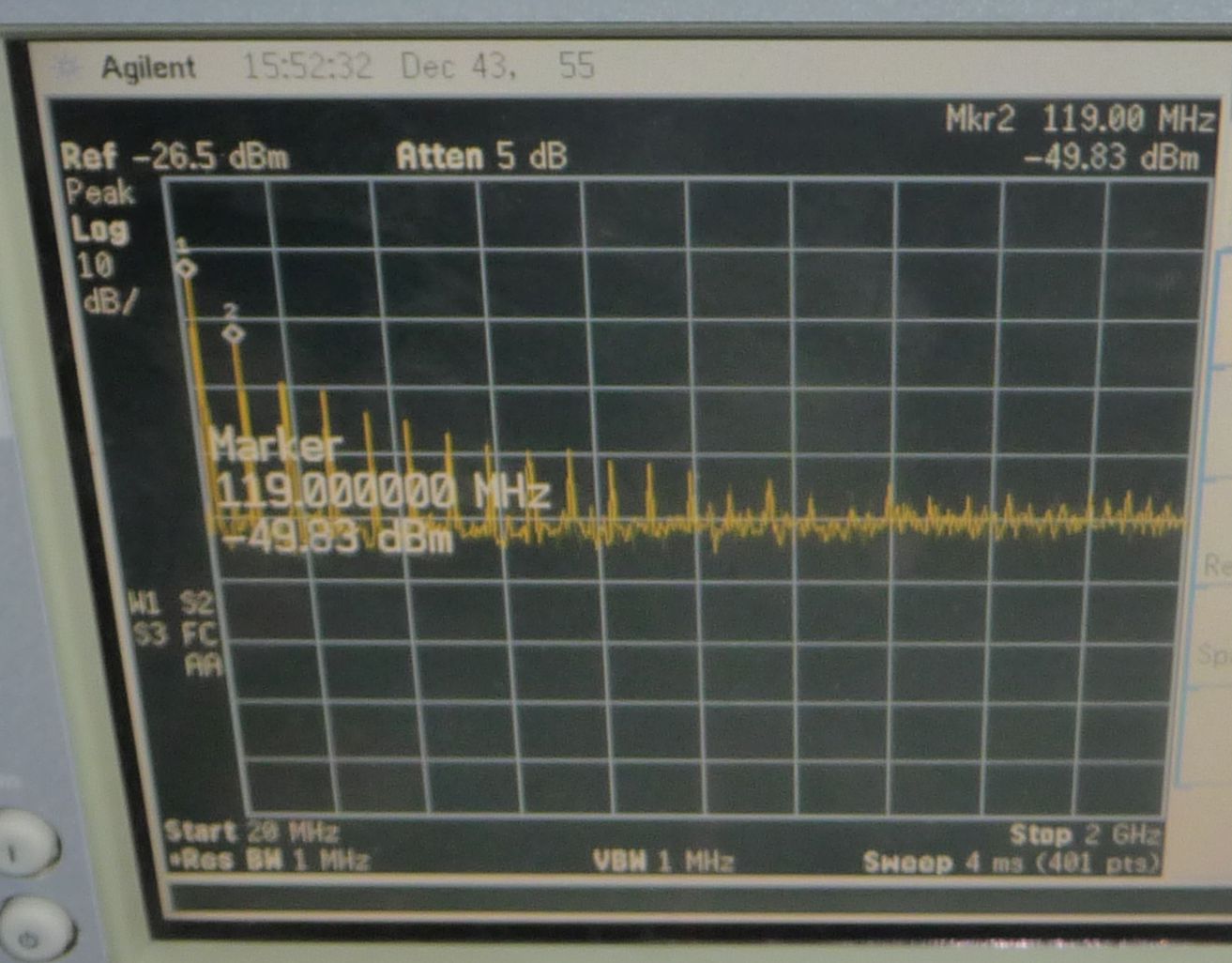

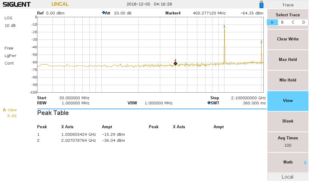

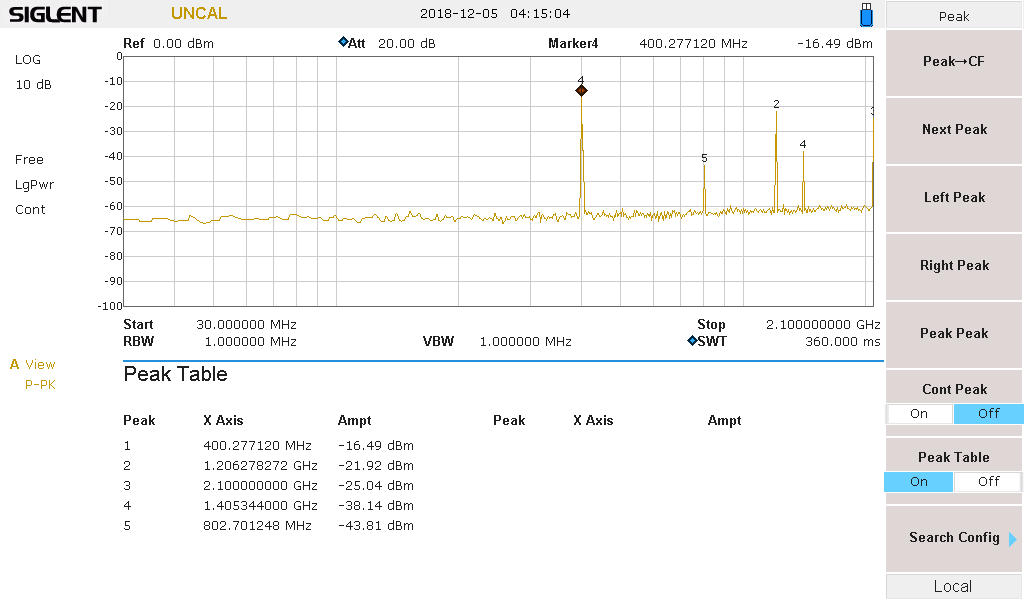

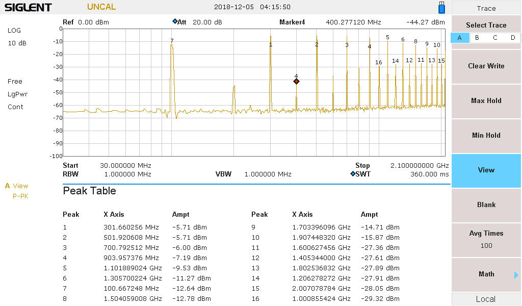

So, hier haben wir ein paar Spektrogramme der folgenden Frequenzen als CW: Alle eingestellt auf -10 dB: 40 MHz 100 MHz 400 MHz 700 MHz 1 GHz Vor allem das von 40 MHz ist schon geil. Das als akzeptables 40 MHz Signalgeneratorausgangssignal zu definieren ist schon hart in meinen Augen. Die Leistung der Grundschwingung ist teilweise massiv unter den Oberwellen! Völlig irre.
Jemin K. schrieb: > Vor allem das von 40 MHz ist schon geil. Das als akzeptables 40 MHz > Signalgeneratorausgangssignal zu definieren ist schon hart in meinen > Augen. > Die Leistung der Grundschwingung ist teilweise massiv unter den > Oberwellen! Völlig irre. Ja, sehr hässliche Spektren. Der eingebaute Verstärker scheint übersteuert zu werden. Eine interessante Alternative wäre vielleicht ein ERASynth, welcher eigentlich auch nur ein "Clockgenerator" und kein richtiger Signalgenerator ist. http://erainstruments.com/ https://www.mouser.de/search/refine.aspx?Ntk=P_MarCom&Ntt=148539811
Die Spektren sehen unabhängig von der Leistung so aus. -10 dBm ist ja schon nicht die Welt.
Jemin K. schrieb: > Vor allem das von 40 MHz ist schon geil. Das als akzeptables 40 MHz > Signalgeneratorausgangssignal zu definieren ist schon hart in meinen > Augen. Ich stand dem Aaronia Generator ja schon etwas skeptisch gegenüber. Aber das der so schlecht ist, hätte ich in meinen kühnsten Träumen nicht gedacht. Da muss ein Defekt vorliegen. Sowas zu vertreiben kann sich selbst Aaronia nicht leisten, ohne seinen Ruf zu ruinieren. Ralph Berres

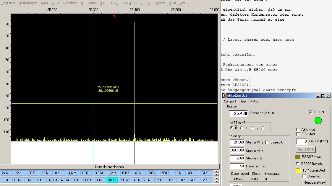

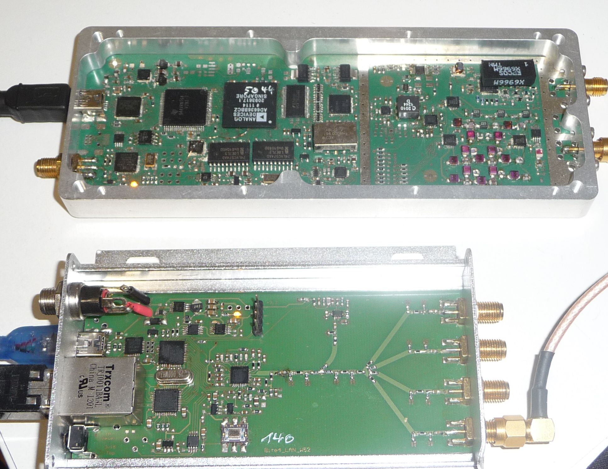

Hab nun mal Bilder von meinem Billigaufbau gemacht. Die Ausgangssignale sind ziemlich wie zu erwarten bei dem MAX2870, wenn auch etwas schlampig designt. Die 25,4 Mhz hab ich mit meinem SDR gemacht, den Rest mit meinem Analyzer, obwohl der SDR auch einen Zusatztuner hat bis 6 Ghz. Bei diesem MAX2870-Aufbau ist wie gesagt kein regelbarer ATT dabei, weil hier nicht gebraucht. Auf die 0.5 dB Pegelgenauigkeit des Aaronia geb ich sowieso nichts.
Da hat irgendwas nicht funktioniert mit den Anhängen.
#5647016
Kannst du das Gerät vielleicht mal öffnen und ein Bild davon machen? Einerseits wundert es mich schon, wie man solche "interessanten" Spektren hinkriegt, andererseits ist das Gerät in diesem Zustand eh nicht wirklich zu gebrauchen. ...natürlich nur, falls du es nicht eh zurückschicken willst.
Zurückschicken kann ich aus Verwaltungsgründen nicht, auch wenn Batronix sehr nett war, anzubieten es zurückzunehmen (B2B, müssen sie nicht). Ich mag den Laden sehr. Die reden jetzt nochmal mit Aaronia, mal sehen was da rauskommt. Wenn alle Messen gelesen sind, mache ich das Ding auf und stelle Bilder rein.
Das würde mich auch interessieren was die da verbaut haben.

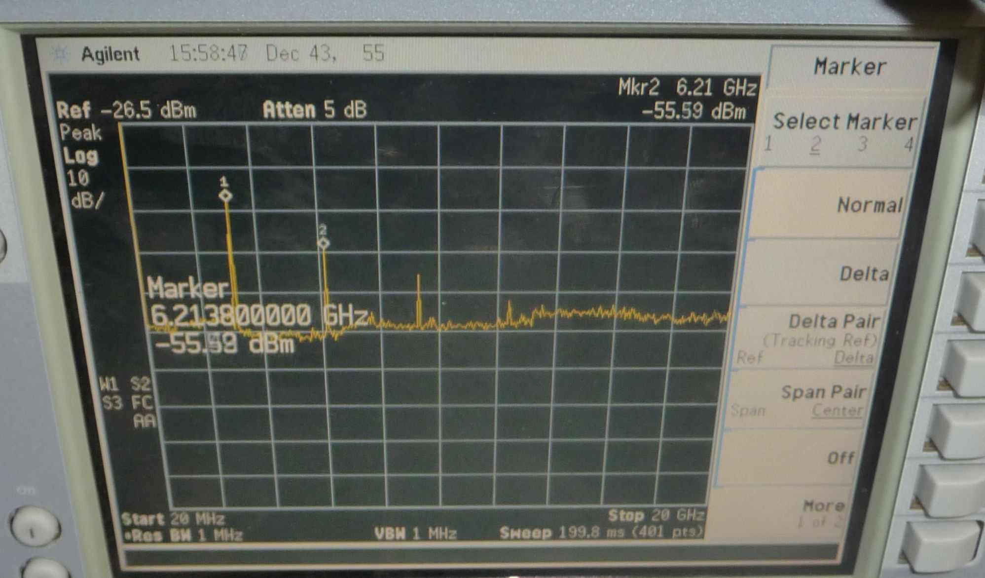

wenn ich bei meinem Design die ATTs wegnehme, kommen ca 0-2 dBM raus, abfallend um ca 10 dB bis 6 Ghz an kurzem Anschlußkabel. Falls das in Frage kommt, könnte ich so ein Teil ausleihen oder abgeben( evtl PM). Hätte auch einen Wiltron 69247A bis 20 Ghz hier, den hab ich aber seit mehr als 10 Jahren nicht mehr eingeschalten. Hab gesehen, daß auch mein Analyzer eine leere Batterie hat, dem gings fast genauso.
Bernd B. schrieb: > Ralf, reicht das hier nicht? -> Bild angehängt ("50 Ohm") wenn der eingebaute 5 Ohm halbwegs reell ist sollte der ausreichen. B. G. schrieb: > Hätte auch einen Wiltron 69247A bis 20 Ghz hier, den hab ich aber seit > mehr als 10 Jahren nicht mehr eingeschalten. schönes Gerät. Ich hätte auch gerne mal so ein Gerät. Ralph Berres
