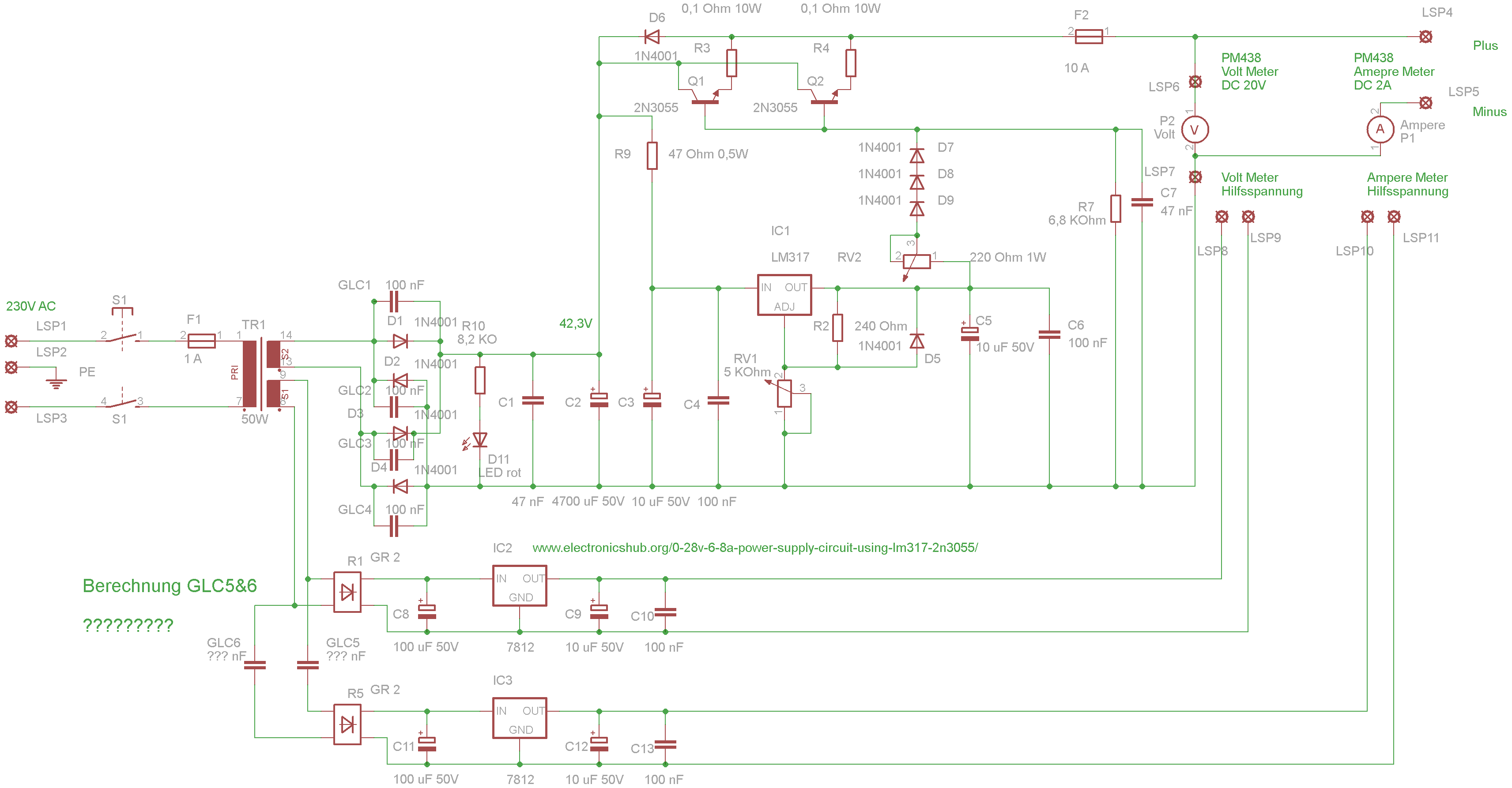

Frank W. schrieb:
> Als Anzeigen für Spannung und Strom kommen zwei PM438 zum Einsatz.
> Kann ich beide PM438 mit einer Hilfsspannung versorgen
Das kommt es auf den Potentialbezug der Schaltung an.
Aber weil die Hilfsspannung üblicherweise potentialfrei zu den
Messeingängen sein muss (du darfst z.B. den Versorgungs-Minus nicht mit
dem Mess-Minus verbinden!), kannst du gleich noch ein paar isolierte
DCDC-Wandler dazukaufen...
(Firma: matzetronics) #5634549
Frank W. schrieb:
> Kann ich das so bauen?
Nein. Du benötigst auf dem Transformator galvanische getrennte
Wicklungen für jedes Instrument. Deine jetzige Schaltung kann das nicht
bieten und mit ein wenig Pech die Instrumente zerstören.
Du kannst auch einen kleinen extra Trafo mit z.B. 2 Wicklungen à 9V
benutzen. Dahinter dann für jedes Instrument Gleichrichter, Siebelko und
3-Bein Regler.
Frank W. schrieb:
> wie berechne ich die Kondensatoren für die zweite Grätzschaltung?
Da die Instrumente nur sehr wenig Strom ziehen, reicht eine simple
Siebung mit z.B. 470µF. Die Siebung muss nur dafür sorgen, das die
minimale Spannung am Reglereingang nicht unter den Wert fällt, bei dem
der Regler nicht mehr auf die nominelle Ausgangsspannung regeln kann.
Gast #5635015
Das Voltmeter könntest Du auch mit der Spannung versorgen, Die mit D1 -
D4 erzeugt wird. Und das AmpereMeter mit der separaten Wicklung. Die
Kondensatoren an GLC 1-4 können und müssen entfallen.
