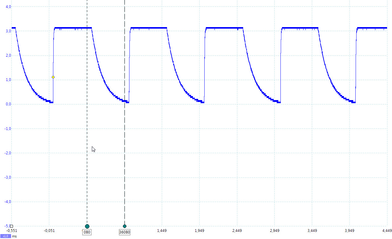

Hallo Leute,
ich hab hier ein komisches Phänomen...
Hier liegen einige selbstgefertigte Moteinos (AVR Mini Pro mit RFM69
Modul) welche sich alle gleich verhalten: Schalte ich einen Pin in
Software ein folgt das signal relativ zügig - schalte ich diesen wieder
aus(selbst ohne Last) sehe ich eine Entladekurve. Ich dachte erst an
eine fliegende Masse, aber dem ist nicht so - alle GND/AGND Pins sind
nierderohmig angebunden. Das habe ich von oben auf die Pins gegen GND
des Stützkondensators gemessen.
Nun hab ich keinen Rat mehr...
Der Pin geht in paar µs von 0 auf 3,3V und fällt jedoch 500µs lang von
3,3V auf 0V ab.
Gibts da Fuses die Klemmen?
Die Software ist mitlerweile auf direkte kommandos ohne Arduino Lib
geschrumpft - sprich ich steure Mit PORTB|=... an. Alle anderen Module
sind mitlerweile auskommentiert.
Die Ports sind auch als Ausgang gesetzt und ich habe einige Pins
durchprobiert.
Ich hoffe ihr habt ne Idee.

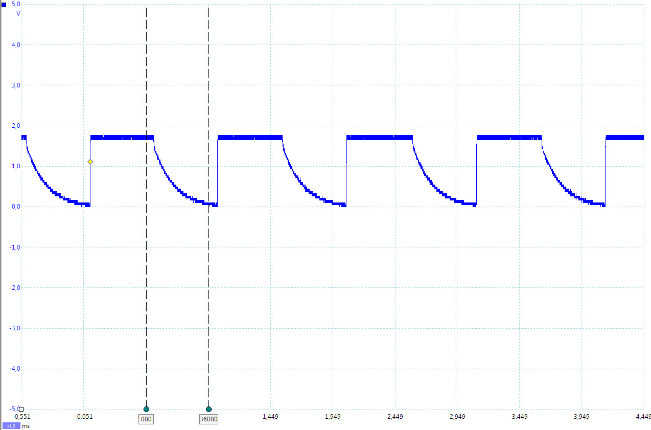

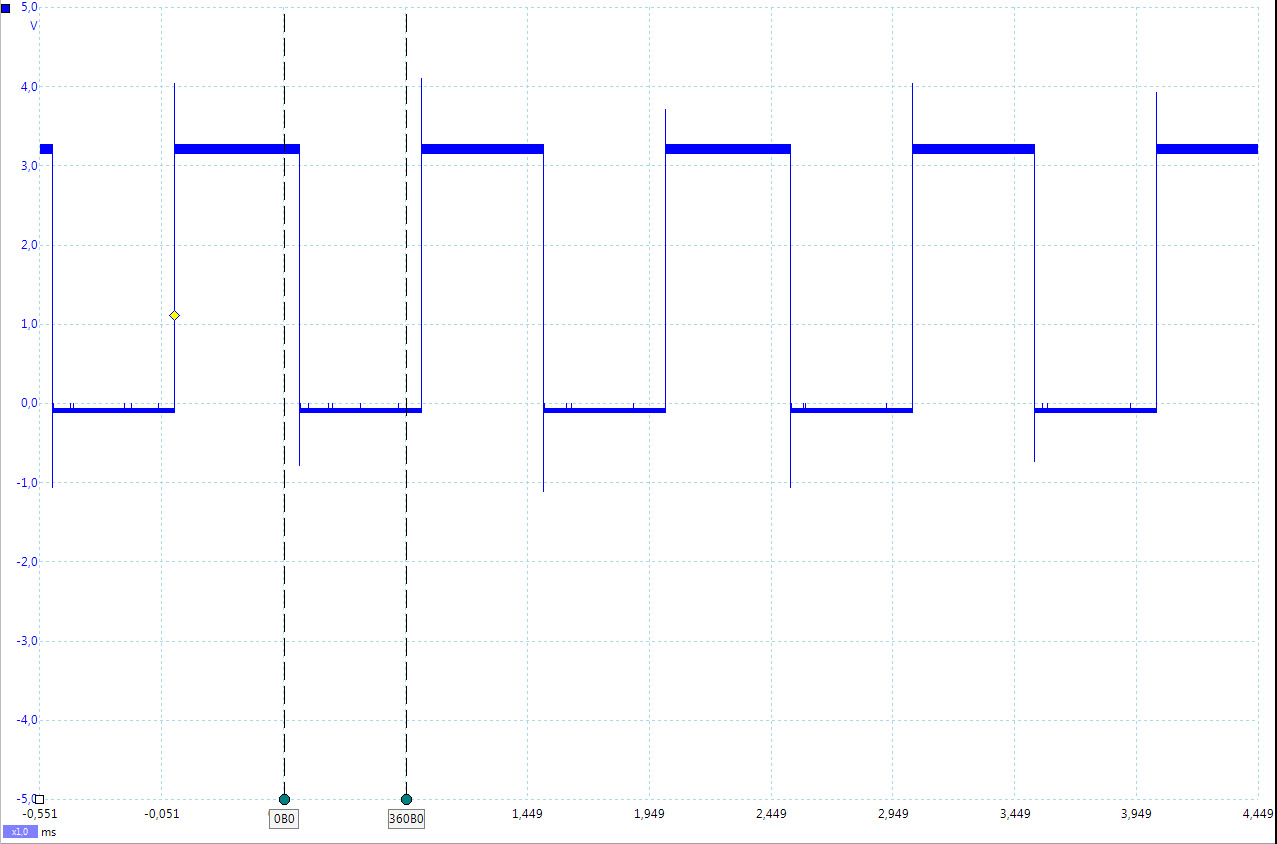

So ich bin "weiter"...
Zum Schaltplan:
https://lowpowerlab.com/wp-content/uploads/2016/09/R6_schematic.png
Das Board liegt so vor mir und ich habe ein Picoscope mit Tastkopf
welchen ich dann entsprechend umklemme. Am Board steckt ein RS232
Wandler um es zu programmieren.
void setup() {
  // put your setup code here, to run once:
  DDRB |= (1<<PB2);
void loop() {
    PORTB &= ~(1 << PB2);
   delayMicroseconds(500);
    PORTB |= (1 << PB2);
Damit teste ich gerade alles.
Die Messungen im Anhang sind bei beiden Boards ähnlich - was mich nun
total verwundert.

Gast #5632637
Georg M. schrieb:
> Ja, Pin 10 (PB2) ist ein Ausgang und sein Oszillogramm sieht doch gut
> aus, oder?
Natürlich!
Aber das Bild von Pin9 sieht dämlich aus!
Es hat nicht nur die vermeintliche "Ladekennlinie", sondern auch den
falschen Pegel.

#5633022
An den Oszi Bilder sieht man deutlich dass der OP schlicht vergessen hat
die Pins im entsprechenden DDR Register auf Ausgang zu setzen.
Denn bei PB2 sieht man deutlich die hochfrequenten Überschwinger. Die
kommen durch einen nicht-idealen Aufbau, z.B. bei der Masseverbindung zu
Oszi.
In den anderen Bildern fehlen die - weil nur die viel schwächeren
Pullups aktiv sind. So erklären sich auch die geringeren Spannungspegel
und die Entladekurve bei PORTx.y = LOW. Denn dann sind die Pins schlicht
hochohmig.
