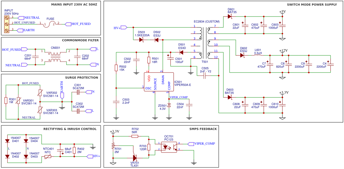

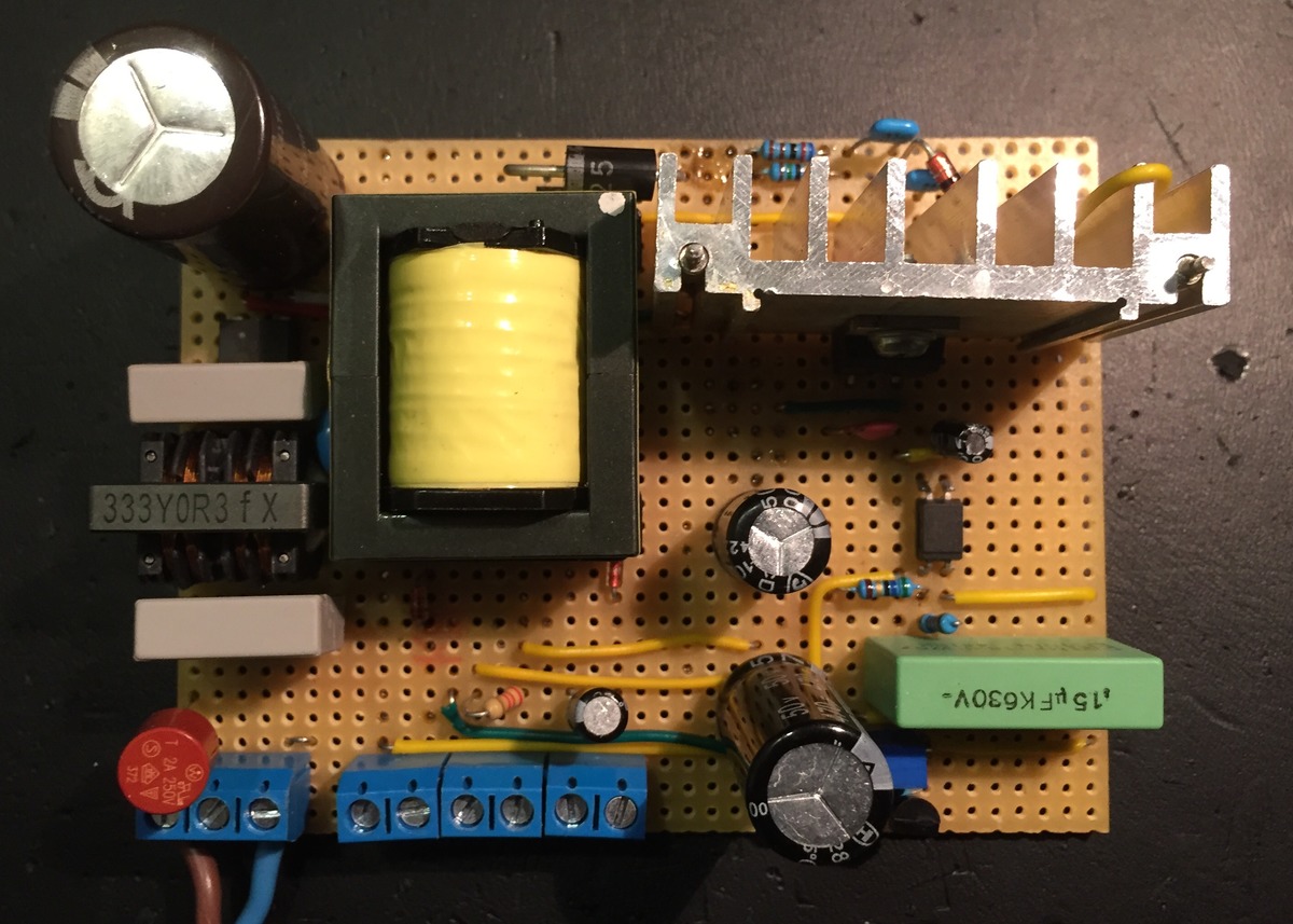

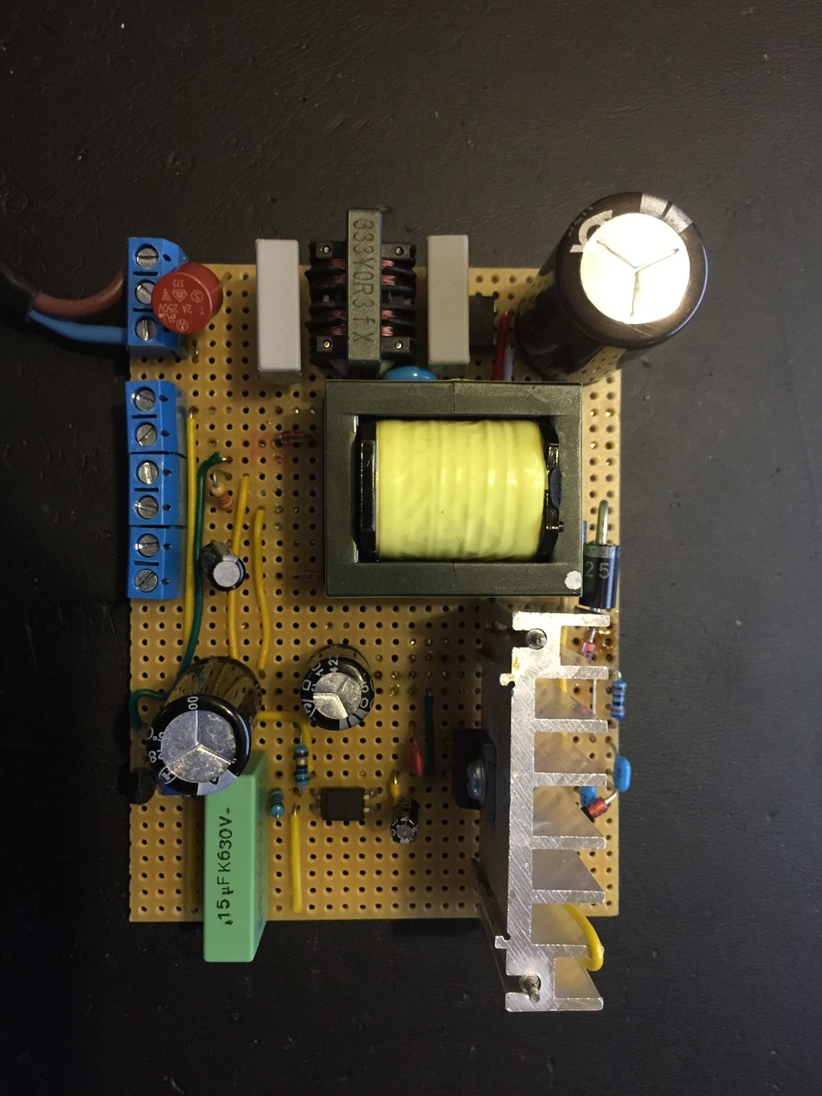

von Tobias T. (tobiastoifl)

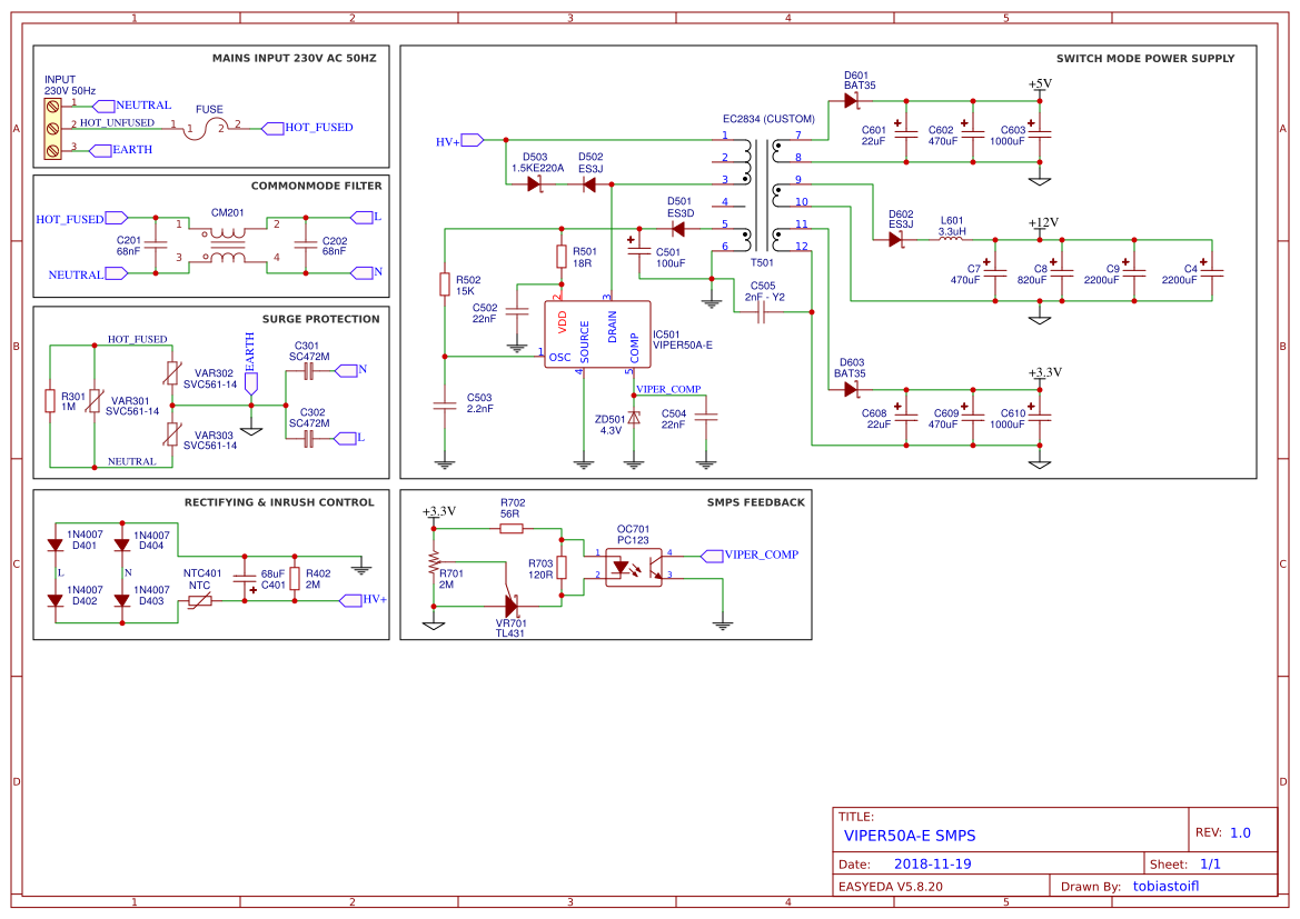

PROJEKT SCHALTNETZTEIL
INPUT: 230V AC 50 Hz
OUTPUT: 5V 1A, 3.3V 1A, 12V 3.5A
Einsatzbeschreibung:
Das Netzteil soll mittels der 3.3V, respektive 5V µC versorgen (ESP oder
ATMega), welche unter Anderem mittels PWM ein LED Band betreiben.
Die dazugehörige Schaltung funktioniert bereits sehr gut und wird

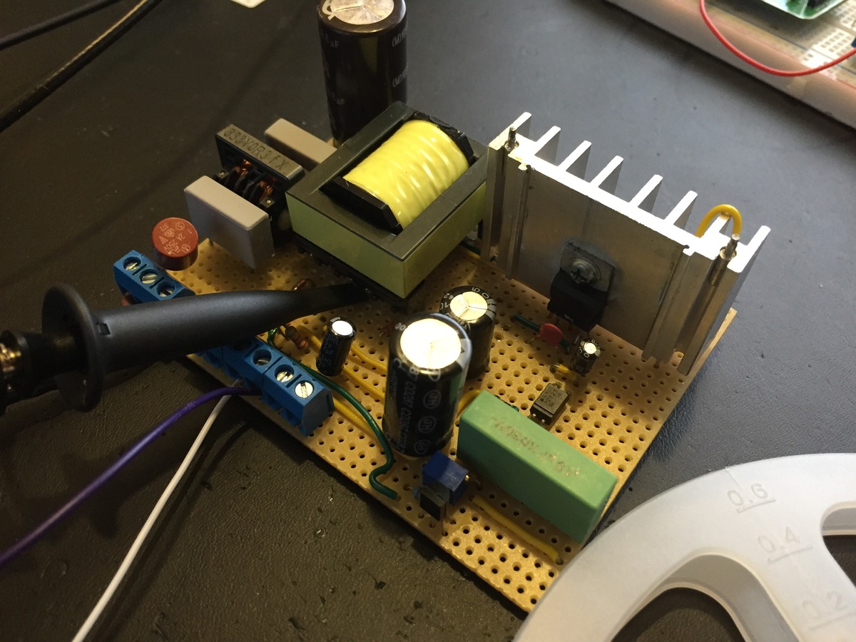

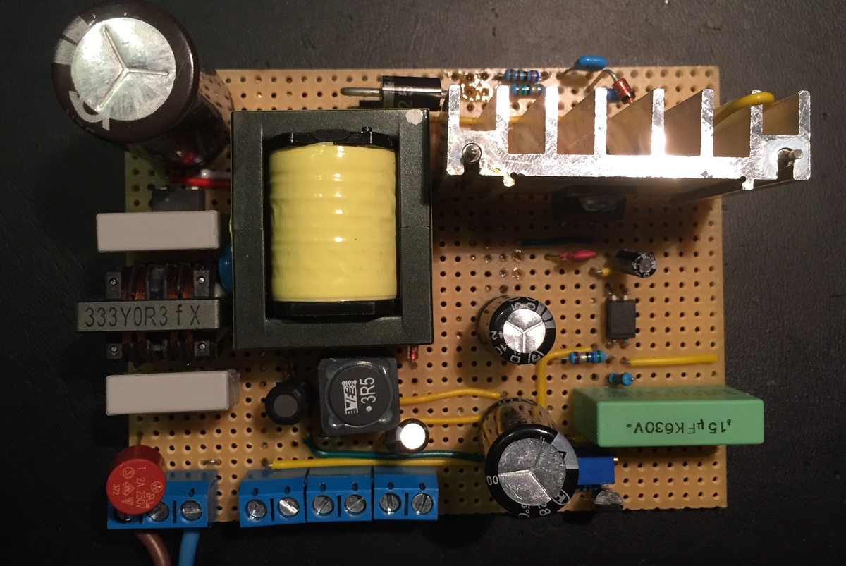

aktuell mittels peripherem Schaltnetzteil versorg. Die Idee ist nun
alles auf eine Platine zu bekommen um Platz zu sparen und meine
Elektronikkenntnisse auf den Prüfstand zu stellen. Ich habe früher schon
Netzteile gebaut und habe damit sehr gute Erfahrungen gemacht. Leider
ist es diesmal anders...
Problembeschreibung:
Das Schaltnetzteil startet ordnungsgemäß indem es den Kondensator C501
auflädt und ab ca. 12,5V in den ersten Schaltzyklus geht. Anschließend
versorgt es sich über die AUX Wicklung (P5+P6). Die Spannung bleibt
anschließend konstant bei 13,4V (was meiner Meinung nach bereits die
erste Ursache darstellen könnte, da der IC (Viper50A-E) bei einer Vcc
Spannung von > 11V automatisch Zyklen auslässt da es die Primärsicherung
des Geräts ist (unabhängig von der Feedback Schleife). Das Netzteil ist
anfangs ein wenig zu hören, wird aber innerhalb weniger Sekunden wieder

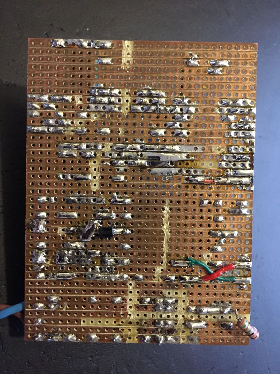

leise. Dies führe ich auf meine Test-Streifenplatine zurück, auf welcher
ich aus Platzgründen die Bauteile oft ungünstig platziert habe.
Misst man nun die Ausgangsspannung, so ist diese ca. 14V am 12V Ausgang
ohne Last. Wird jedoch eine Last angeschlossen (in meinem Fall 1m LED
Band mit einem ungefähren Bedarf von 18W) fällt die Spannung auf 8.4V ab
und der Verbraucher bekommt zu wenig Leistung. Gemessen habe ich eine
maximale Leistung von 400mA bei 8V (3.2W).
Analysen und bisherige Versuche:
A -  Frequenz
Meine erste Vermutung war, dass die Frequenz nicht passt. Hier habe ich
mit einigen Widerstandswerten experimentiert um die Frequenz anzupassen.
Das Schaltnetzteil bleibt davon ziemlich unbeeindruckt und verändert
seine Frequenz nicht merklich.
Konklusion: Es wird an anderer Stelle die Frequenz gedrosselt (siehe B
und C)
B -  Feedback Schleife
Zum Testen habe ich die Feedback Schleife entfernt und auf die Primären
Regulationsmechanismen des Viper50A-E reduziert. Das Ergebnis ist
ähnlich gewesen, wenn doch die Spannung auf den Rails 3.3 und 5 deutlich
höher ausgefallen sind. Auch die 12V Rail war ohne Regulierung und ohne
Last bei 22V.
Konklusion: Da die höhere Spannung normal ist ohne Regulierung und Last
und die Feedback Schleife seine Aufgabe sehr akkurat erledigt konnte es
nicht die Feedback Schleife sein.
C - COMP PIN
Da der COMP Pin, welcher für das externe Feedback via Optokoppler
verantwortlich ist, eine Strombegrenzende Funktion hat, setzte ich
schlussendlich eine Z-Diode ein um den Pin zu schützen, jedoch die
maximale Leistung zuzulassen.
Konklusion: keine Verbesserung
D - DIODEN
Nach einigem Messen ist mir aufgefallen, dass ich zwar ultraschnelle
Dioden verwendet habe, jedoch keine Schottky Dioden, welche für den
Einsatz bei Frequenzen > 100 kHz besser geeignet sind. Nun ersetzte ich
(fast) alle Dioden mit Schottky Dioden um die Recovery-Zeit kurz zu
halten. Leider habe ich keine Schottky für den 12V Ausgang, was noch ein
Grund für die geringere Leistung sein kann.?
Konklusion: Ggf. ist die Diode am 12V Rail zu langsam (ES3J - 40 ns
Recovery Time).
E - Induktivitäten
Da eine Induktivität für ein Schaltnetzteil mit höherer Leistung
unerlässlich ist, habe ich mit verschiedenen Werten experimentiert. Hier
ergab sich jedoch keine Verbesserung sondern gelegentlich sogar eine
Verschlechterung, da das Netzteil hier noch weniger Leistung geliefert
hatte als zuvor.

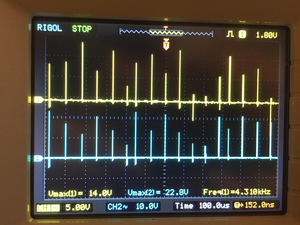

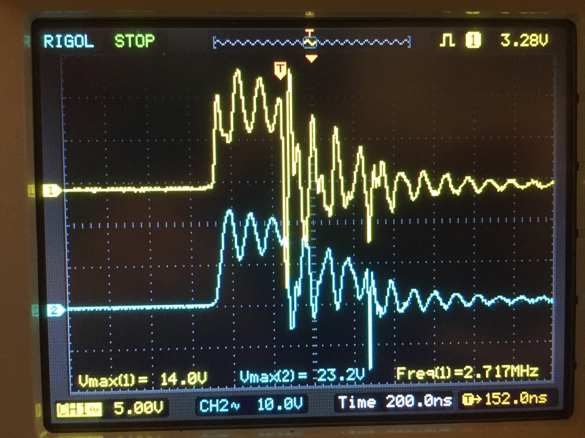

F - Versorgungsspannung AUX
Dies ist mein größtes Problem mit diesem Schaltnetzteil. Misst man den
AUX Ausgang mit dem Multimeter misst man eine Spannung von 5V AC.
Gleichgerichtet und mittels Kondensator geglättet bekommt man eine
halbwegs brauchbare Linie welche am Oszilloskop nicht besonders gut
aussieht - glatt, mit starken Ausschlägen wenn das Netzteil schaltet (6V
PP). Setze ich eine Spule und einen Keramikkondensator daz, reduzieren
sich die Ausschläge etwas (3V PP) jedoch ist das Netzteil anschließend
nicht mehr in der Lage zu starten da der Strom der AUX Spule nicht
ausreicht. Ergebnis: die IC versorgt sich initial mit den Erforderlichen
11V, lädt den Kondensator, startet die Schaltvorgänge, die Last am
Ausgang leuchtet auf (ca. 1 Sekunde mit 8V), die Spannung über dem
Kondensator fällt unter VDDoff (typ. 8V) und der IC geht in den Startup
Modus. Hierbei blinkt die Last am 12V Ausgang ca. 12/Sekunde auf und die
IC wird heiß (da der AUX Ausgang nicht genug Strom liefert, versorg sich
die IC vollständig über den internen linearen Festspannungsregler)
Konklusion: möglicherweise ist die Versorgungsspannung zu hoch, da
eigentlich zwischen 8,5V und 12,5V vom AUX geliefert werden sollten.
Leider habe ich den Transformator so bestellt, dass er 13,7V liefert und
ich nach der Diode (welche nun nur 0,3V Vorwärtsspannung statt den
geplanten 0,7V hat) 13V bekomme. Da dies jedoch die interne Grenze für
den IC ist, könnte es sein, dass die Primärregulierung mich blockiert.
Um dies auszuschließen habe ich eine 12V Z-Diode (Testhalber)
eingesetzt. Ergebnis: Schaltnetzteil startet nicht da der geringe
verfügbare Strom offenbar abgeleitet wird.
Interessant ist ebenfalls, dass der AUX Ausgang isoliert (ohne Anschluss
an den IC) ebenfalls das LED Band zum Blinken bring und einen Strom von
sagenhaften 100mA liefert. Jedoch schwankt der Strom am Messgerät stark,
da das Schaltnetzteil nicht konstant liefert (Startup Wiederholungen
ohne AUX - IC wird heiß).
Auch interessant ist, dass wenn ich den Strom zwischen Kathode der Diode
D501 und dem anschließendem AUX Rail messe, so sehe ich hier starke
Schwankungen. Mein Multimeter zeigt hier lediglich 2mA an (jedoch wenn
man auf Ampere Messung statt mA umschaltet sieht man 0,210A -> 210mA -
was jedoch vermutlich nicht stimmt, da der IC 16 mA benötigt).
Konklusion: Mögliche Ursache ist der AUX Ausgang
RANDINFORMATIONEN

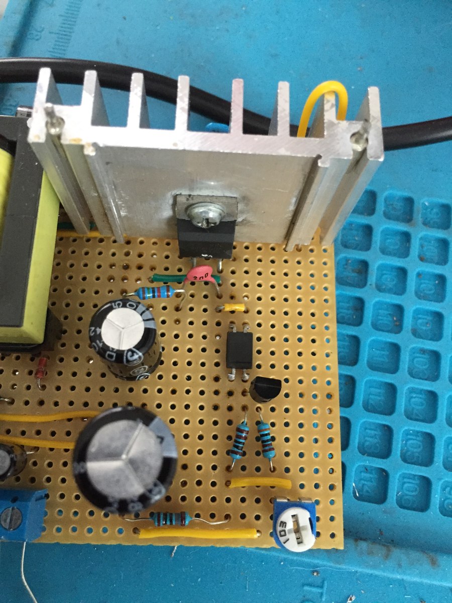

Alle Kondensatoren sind LOW ESR außer der am 5V Rail.
Die Feedback Schleife hängt am 3.3V Rail und ist mittels TL431 und einem
Potentiometer sehr gut regelbar.

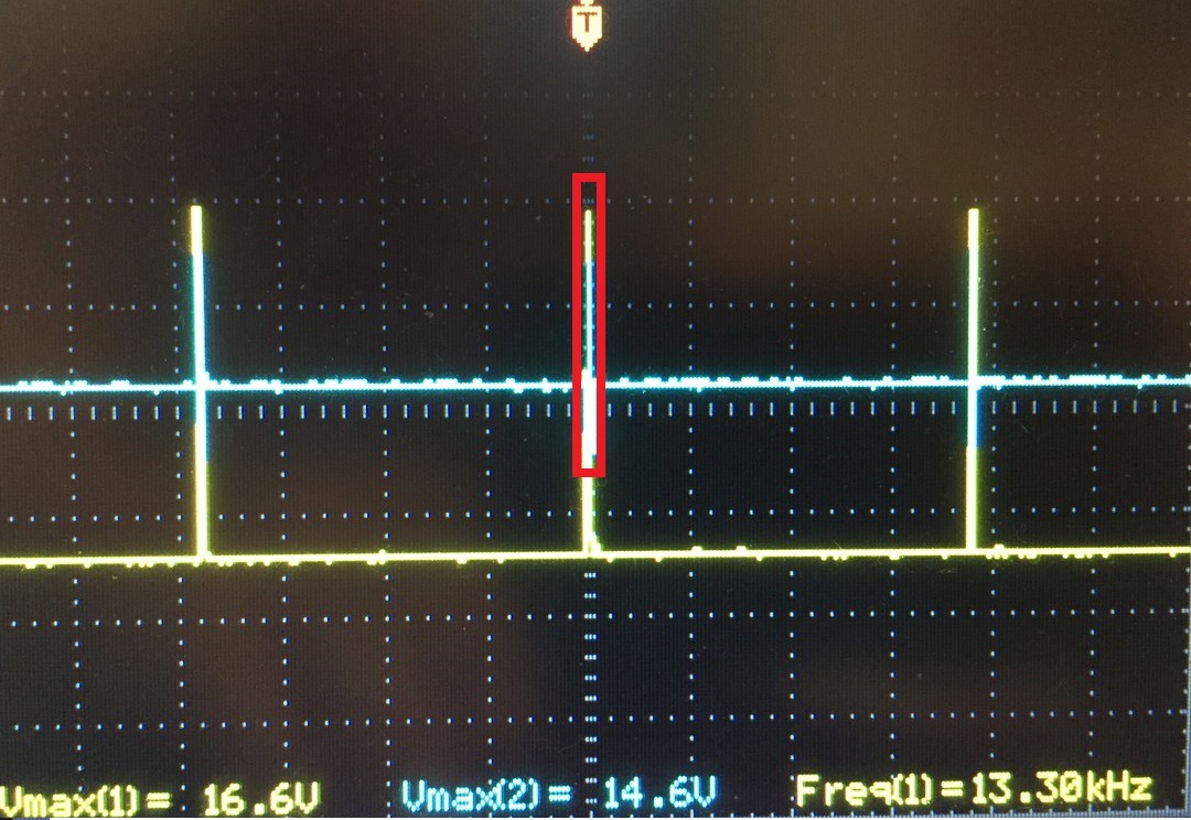

Am Oszilloskop ist ersichtlich, dass das Netzteil ca. bei 70 kHz
operiert. Dies konnte ich mittels Analyseschritt A jedoch auch schon auf
100 kHz in die Höhe treiben. Danach setzt es leider aus und beginnt zu
blinken (zu wenig Leistung von AUX).
Zudem ist sein Analyseschritt F (Z-Diode) nur noch blinken des Netzteils
angesagt. Ich hoffe auch dieses Problem wieder in den Griff zu bekommen.

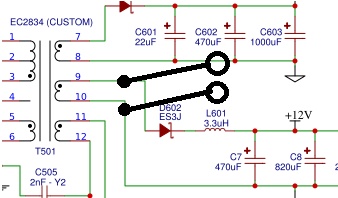

Kleiner Fehler in m Schaltplan: Optokoppler geht auf der sekundären
Seite natürlich nicht gegen die primärseitige Erdung (würde auch nicht
funktionieren).
Transformatordesign:
Pri: 3-1, 80T
Aux 13.5V: 5-6, 7T
12.9V: 9-10, 7T
5.5V: 7-8, 3T
3.8V: 11-12, 2T
Ich bitte Euch mir zu Helfen, da ich nach 6 Wochen intensiver Recherche
und unzähligen Stunden mittlerweile den Wald vor lauter Bäumen nicht
sehen kann. Das Netzteil blinkt nur mehr (vermutlich aufgrund des vielen
herumlötens) und ich verstehe nicht wieso ich nur 8V / 400mA statt
saftiger 12V 1.5A (für das LED Band) oder gar 12V 3.5A (Diode falsch)
bekomme (wenn es mal nicht blinkt sondern startet).
Beste Grüße aus Wien
Tobias
von Mark S. (voltwide)
Der TL341 braucht 2,5V Betriebsspannung, die Optokoppler LED mind 1,2V -
wie willst Du damit eigentlich 3,3V ausregeln?
Nimm den TLV431 - der braucht nur 1,25V
BATxx als Gleichrichterdioden - ist das Dein Ernst?

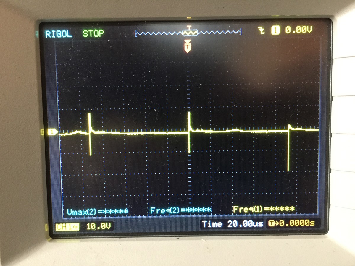

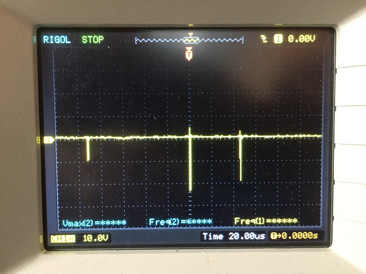

Und dann zeig mal bitte Oszillogramme der primären drain-source
Schaltung bei Last.

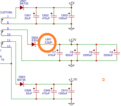

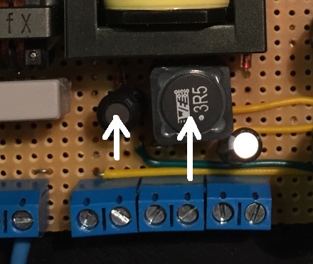

Und was hat die Drossel L601 bitte im Sekundärkreis eines Sperrwandlers
verloren? Die erhöht nur die Streuinduktivität, die man zuvor durch
geschicktes design des Übertragers versucht hat zu minimieren.
von Dieter (Gast)
Nach dem Schaltplan fehlt dem IC die Versorgung überhaupt erst mal
anzulaufen.
von hinz (Gast)
> anzulaufen.
Schon blöd wenn man keine Datenblätter lesen kann.
Mark S. schrieb:
> Der TL341 braucht 2,5V Betriebsspannung, die Optokoppler LED mind 1,2V - wie
Es war zuerst ein Versehen, dass ich die Regelung auf den 3.3V Rail
gelegt hatte. Jetzt funktioniert es aber sehr gut. Kann die Regelung
aber gerne versuchsweise auf die 5V Rail legen.
Tatsächlich ist es zu Testzwecken (versorgt maximal den Feedback Loop
und eine kleine Minimallast). Ich hatte keine andere Schottky Diode zur
Hand. Ist das ein Problem? Im Echtbetrieb kommen hier große To-220
Schottky Dioden zum Einsatz.
>Und dann zeig mal bitte Oszillogramme der primären drain-source Schaltung bei
Last.
Damit habe ich ein Problem, da ich keinen Labor-Übertrager habe und
somit mein Oszilloskop nicht auf Maße der DS Strecke hängen kann (außer
ich klebe die Erdung ab). Wenn es zur Analyse wichtig ist werde ich es
natürlich machen. Ich habe nun die Spannung gemessen und hier bekomme
ich 315V DC schwankend (314.5 - 315.5).
>Und was hat die Drossel L601 bitte im Sekundärkreis eines Sperrwandlers verloren?
Die erhöht nur die Streuinduktivität, die man zuvor durch geschicktes design des
Wird entfernt. Es war ein Versuch, welchen ich unternommen hatte nachdem
ich in vielen Referenzsystemen eine Drossel am Ausgang gesehen hatte.
Selbst auf Dokumenten von ST - hänge ich an.

Die ganze Fehlerbeschreibung deutet darauf hin, daß die AUX-Wicklung
falsch gepolt sein könnte.
Tobias T. schrieb:
> Aux 13.5V: 5-6, 7T
> 12.9V: 9-10, 7T
Bei gleicher Windungszahl muß auch die Spannung gleich sein.

> Die ganze Fehlerbeschreibung deutet darauf hin, daß die AUX-Wicklung falsch
gepolt sein könnte. Bei gleicher Windungszahl muß auch die Spannung gleich sein.
Hallo Sven,
Das war tatsächlich bereits ein Grund. Dieses Problem habe ich behoben
und nur dadurch läuft die Schaltung. Aber eben nur 8V / 400mA am
Ausgang.
Es läuft stabil und ohne Unterbrechung, leise und gut. Auch der Start
dauert nur 1 Sekunde. Nun fehlt mir die Leistung...

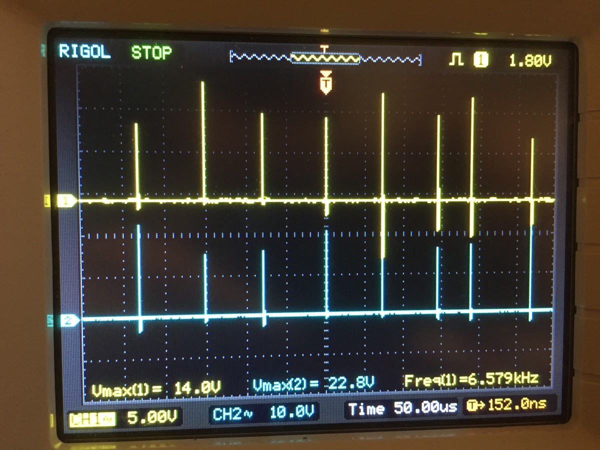

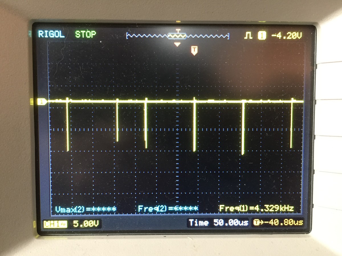

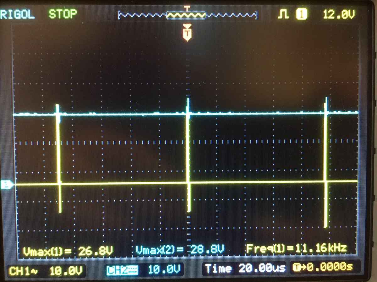

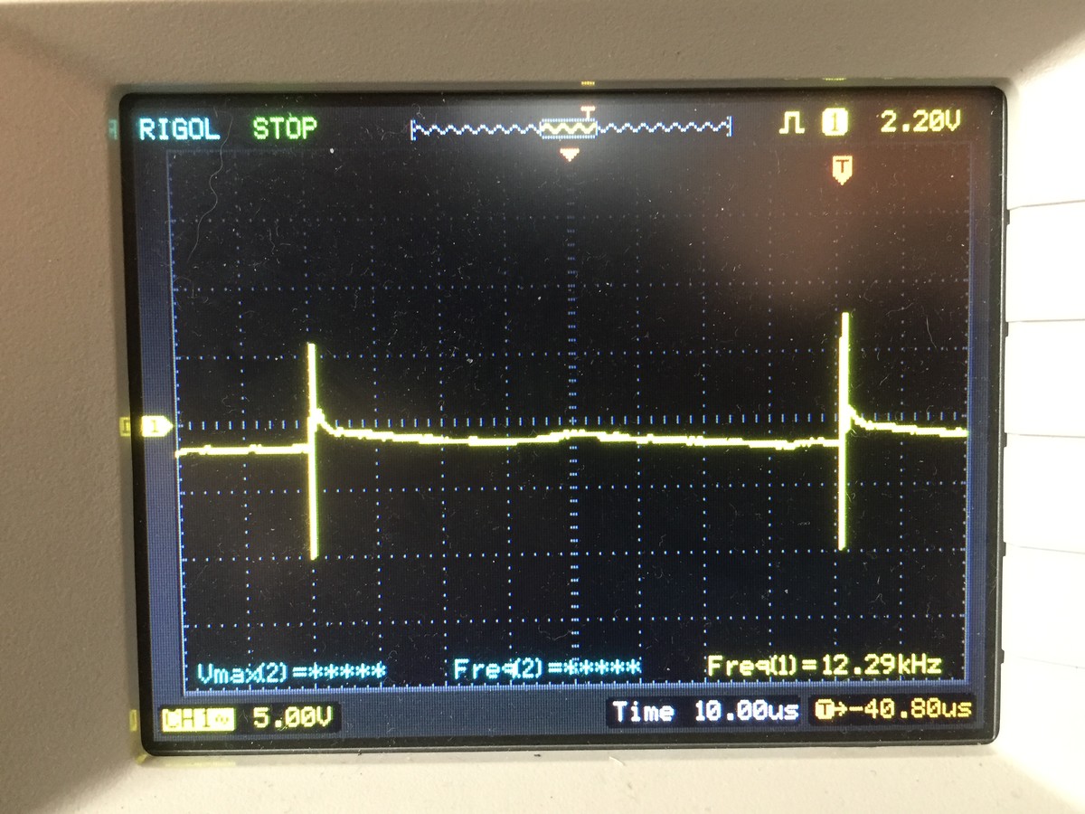

Habe (nachdem mein OSZI wieder da ist) Messungen durchgeführt (mit Last,
ohne Last, mit Spule am Ausgang und ohne)
- IMG_1045: mit Spule, mit Last
- IMG_1046: ohne Spule, mit Last
- IMG_1047: ohne Spule, ohne Last
- IMG_1048: ohne Spule, ohne Last - Spiel am Feedback (keine
Veränderung)
Was auffällt ist, dass der Viper nur mit 6kHz schwingt, obwohl er mit
150kHz schwingen sollte. leider ist es am OSZI bei größerer Betrachtung
(200us) nicht mehr möglich die Frequenz zu messen (RIGOL DS1052E).
Habe jetzt das OSZI direkt am 5V Ausgang gehabt ohne der von Dieter
genannten Schaltung.

von S. K. (hauspapa)
Hab noch nicht alles gelesen trotzdem mein erster Eindruck:
R501 empfinde ich sehr ungünstig. Selbst wenn man da entkoppeln will ist
in allen von dir verlinkten Dokumenten ein Kondensator direkt am VDD
Pin.
Das Du unter "Surge Protection" Earth mit HV- verbindest darf auch nicht
sein. Korrekt verdrahtet sollten dir Sicherung und / oder FI
rausfliegen.
viel Erfolg
hauspapa
Nach Datenblatt Fig. 14 eher 60kHz (mit 2.2n und 15k)
Du schreibst nicht wo genau du gemessen hast.
> Pin.
im PDF "VIPower_30W.pdf" vom 24.11.2018 ist dieser Wiederstand
ersichtlich.
Habe aber jetzt entdeckt, dass mein dargestellter Schaltplan hier von
der Platine abgewichen ist -> C502 hängt nach C501! Habe es sogleich im
Schaltplan adaptiert! DANKE
> rausfliegen.
Danke auch hier war nicht HV- sondern GND(sec) korrekt - ist genau so
wie abgebildet im Einsatz und funktioniert sehr gut (aber eben
sekundärseitig).
Ebenfalls korrigiert.
Zeig doch mal bitte ein Foto vom Aufbau.
von Sven S. (schrecklicher_sven)
Tobias T. schrieb:
> (am 12V ist noch eine Spule ->
> kommt  noch weg, aber das kann ja nicht der Grund sein)
Soll das heißen, Du hast diese Spule noch drin?
Hättest Du Dich vorher mit der Funktionsweise eines Sperrwandlers
vertraut gemacht, wärst Du niemals auf die blöde Idee gekommen, diese
Spule einzubauen.
> Spule einzubauen.
Habe die Idee aus der APPLICATION NOTE. Mir ist die Funktionsweise
bekannt, jedoch habe ich aus Verzweiflung experimentiert. Die Idee war
natürlich, wie Du dir denken kannst, dass somit mehr Strom zur Verfügung
steht. Ist bei einem normalen Transformator der Fall, der Sperrwandler
ist hier natürlich anders zu betrachten. Den Versuch war es wert - hat
nichts gebracht.
Tobias T. schrieb:
> diese
>> Spule einzubauen.
In der AN kommt nach der Diode ein Elko, dann die Spule.
Aktuell noch mit Spule am 12V Ausgang und Widerstand auf VCC!
Die Bauteile sind nicht unbedingt final. Gerade der Kondensator beim FB
ist nur eine Hilfslösung und wird noch überarbeitet. (siehe Schaltplan)
AN DIESEM PUNKT SCHON MAL EIN GROßES DANKE AN EUCH ALLE!!
Da sind zwei Spulen. Eine davon ist nicht im Schaltplan.
Gibt es noch mehr Abweichungen?
Keine Abweichungen mehr ;)
Die Diode für 12v ist auf der Rückseite
Habe nun den Widerstand R501 entfernt, D501 mit einer kleineren
Schottky-Diode ersetzt und neue Messungen durchgeführt.
Einige Erkenntnis ist, dass ohne Sekundär-Feedback die Schaltung wieder
blinkt. Mit FB ist gleich alles OK.

Das Layout ist ein nicht zu unterschätzender Bestandteil eines
Schaltreglers/Netzteils.
Poste doch noch einmal aktuelle Fotos von Ober- und Unterseite.

Ach ja, ein Oszillogramm an der 12Volt Ausgangswicklung wäre
interessant. Einmal im Leerlauf, bzw geringer Belastung, und einmal bei
Belastung und eingebrochener Ausgangsspannung.
Sven S. schrieb:
> Ach ja, ein Oszillogramm an der 12Volt Ausgangswicklung wäre interessant. Einmal
im Leerlauf, bzw geringer Belastung, und einmal bei Belastung und eingebrochener
Ausgangsspannung.
Bild IMG_1176 ist der Leerlauf, IMG_1177 ist unter "voller Last".
CH1 -> direkt am Transformatorausgang
CH2 -> nach der Diode D602
Schaltreglers/Netzteils. Poste doch noch einmal aktuelle Fotos von Ober- und
Unterseite.
Hoffe es ist alles soweit erkennbar.
Habe es nun mit einer Last am 5V Port versucht (1 LED!) diese leuchtet
kaum auf.
Anbei noch die Aufzeichnung von 3.3V unbelastet, 5V Feedback aber
unbelastet, und 12V voll belastet. Es macht keinen Unterschied ob der 5V
Ausgang belastet wird.
CH1 ist auf dem Transformator am 5V Ausgang, CH2 am Transformator am 12V
Ausgang.
Ja, man kann ein Schaltnetzteil auch auf Lochrasterplatine aufbauen.
Aber sicher nicht auf Streifenraster. Da ist es praktisch unmöglich,
eine brauchbare Leiterbahnführung hinzubekommen. Außerdem gibt es leicht
ungewollte Verbindungen zwischen den Streifen. Das Absuchen der Platine
mit der Lupe(!) ist unverzichtbar. Vernünftige Sicherheitsabstände
zwischen Primär- und Sekundärseite sind auch schwierig.
Ich empfehle Lochraster ohne Kupferauflage. Da hat man alle Freiheiten.
Die Masseleitungen sternförmig zusammenzuführen, ist problemlos möglich.
(Siehe Viper50 - Datenblatt). Man verliert nicht so leicht den
Überblick, und irgendwelche Änderungen sind (fast) mühelos möglich.
Zum Oszillogramm:
Drehe bitte an Zeit und Spannung, bis der rot umrandete Bereich
bildfüllend dargestellt wird. So wie gezeigt, hat das überhaupt keine
Aussagekraft. Mit einer Ausnahme: Die Frequenz. 13,3KHz sind natürlich
ein Witz. Bist Du sicher, daß R502 und C503 15K und 2,2nF haben? Was
steht denn auf dem C drauf? Als frequenzbestimmendes Bauteil würde ich
auch keinen Keramik-C verwenden.
Auf dem Foto sieht es so aus, als ob Du den falschen erwischt hast.
Wenn ich sowas auf Lochraster baue, wo ich eine galvanische Trennung
zwischen Primär- und Sekundärseite sicherstellen muß, popel ich mit dem
Lötkolben oder Dremel zwei Lochreihen Kupfer runter. Bei meiner Alarmsau
(verwendet ein 20W Schaltnetzteil zur Akkuladung) liegt zusätzlich eine
komplette Lochreihe geerdet zwischen Primär- und Sekundärseite.
Ich verwende auch nie Streifenraster, sondern immer nur Lochraster.
Wenn Du schon mal beim Oszillographieren bist: Wie sieht die
Betriebsspannung des Schaltregler-ICs aus?

Ich habe recherchiert was Du damit gemeint haben könntest "kein Kerko".
Habe dazu im Forum einen Auszug aus einem Lehrbuch gefunden (siehe
Anhang) der für Schwingkreise einen Keramik-C vorsieht (Typ 1
wohlgemerkt). Verstehe ich etas falsch? Was sollte ich verwenden?
Habe C503 ersetzt (war 2n0 mit 2,4 nF gemessener Kapazität, ist nun 2n0
mit 2,2 nF gemessener Kapazität) und auch R502 (war 6K zuTestzwecken)
ist nun ersetzt mit einem 14,7K (gemessen). Ergebnis ist, dass nun nur
mehr 10 kH erreicht werden. Langsam habe ich mein Feedback wieder im
Verdacht.
Nein war der Richtige -> ist nun 14,7K (war 6K was eigentlich eine
höhere Frequenz haben hätte müssen)
> Verdacht.
Habe das Feedback nun neu aufgebaut. Operiert nun mit 12V und
funktioniert am Steckbrett 1A (Schaltet bei 12V blitzschnell). Sobald
ich es aber in die Schaltung integriere ist es nicht mehr so genau,
regelt aber zumindest > 12V (um es genau zu sagen regelt es 13-18V ohne
Last). Ich bin damit eigentlich dennoch zufrieden und habe einige
potentielle Störfaktoren ausgeschaltet. Wie man sieht habe ich nun das
RC-Glied näher zum IC gebracht und auch die Werte sind korrekt. Leider
hat sich am Ergebnis nichts geändert. Etwas mehr als 8V kommen unter
Last heraus. Es wird höchst wahrscheinlich an der Frequenz liegen.

Wenn da immer noch die BAT35 drin sind, kann das nicht gut gehen.
Tobias T. schrieb:
> Ich vermute der Transformator ist nicht gut den
> ich gekauft habe.
Ich vermute immer noch eine falsche Polung der Hilfswicklung zur
Versorgung des Viper. Die sehr kurze Einschaltzeit des Viper würde dazu
passen. Du sagtest, sie wäre anfangs falsch gepolt gewesen. Wie hast Du
das festgestellt?
