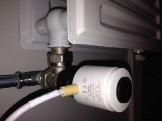

Stellventile der Fußbodenheizung komplett weg?
Gast #5633400
bei uns im Haus haben wir alle Raumthermostate komplett aufgedreht, da
die Temperatur zentral über die Vorlauftemperatur geregelt wird.
Nun stellt sich mir die Frage, ob die Stellantriebe in den Verteilern
überhaupt noch benötigt werden? Die werden ja Tag und Nacht mit 3W
beheizt, was sich über das Jahr ganz schön aufsummiert.
Wenn man die Stellantreibe entfernt, sollten ja ebenfalls alle Ventile
offen sein. Also gleicher Effekt ohne Stromverbrauch ;-)
Oder habe ich da einen Denkfehler?

Nicht unbedingt. Meine haben einen Drehknopf, mit dem können sie von
Hand (mit einer Münze) eingestellt werden, ganz ohne Strom.

Übrigens kann man die meisten Stellantriebe manuell auf ganz offen
stellen, dann kann man die Raumthermostate auf Frostschutz stellen und
verbrät keinen Strom.

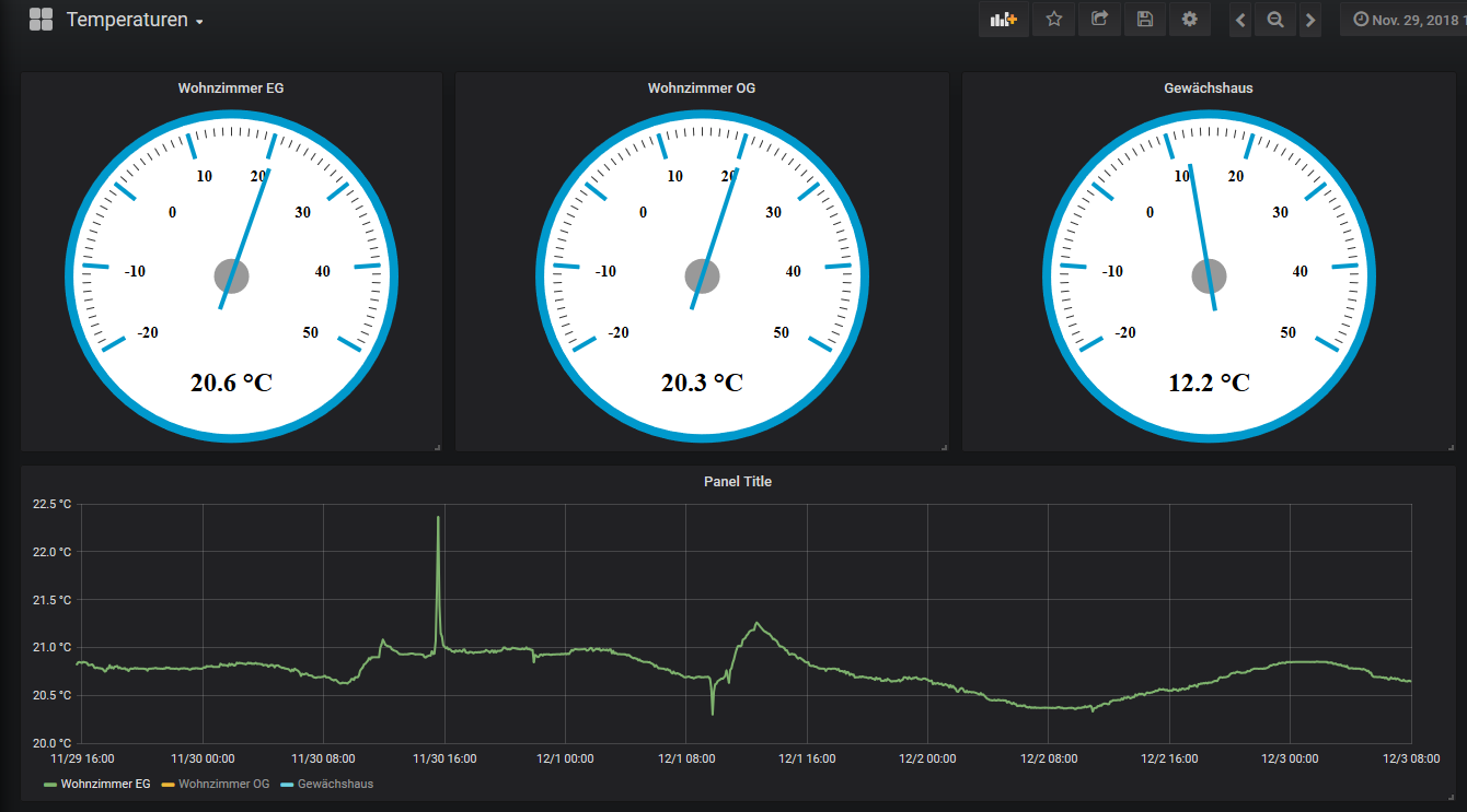

Ich betreibe einen anderen Ansatz, ich habe die Nachtabsenkung der
Heizung für tagsüber programmiert. Somit darf und soll die Sonne die
Räume mit heizen, und wenn die Sonne weg ist, macht die Heizung weiter.
Wenn es wirklich kalt ist macht die Heizung tagsüber ja auch, Hab die
Absenkung nur 2 Grad unter der Normal Temperatur. Tagsüber pumpt die
Umwälzpumpe dann das Wasser trotzdem durch das ganze Haus und verteilt
die Wärme. Der Fußboden gleicht sich allmählich der Raumtemperatur an.
Was mir noch fehlt ist die Prognose der Sinnenstunden für den nächsten
Tag, damit will ich die Laufzeit morgens verlängern oder verkürzen.
Muss ich mir mal noch hin programmieren.
Aber insgesamt bin ich schon nah dran an der komfortablen Lösung, gab
auch keine Beschwerden von der Chefin mehr ;)

Michael M. schrieb:
> ...die Ventilantriebe auf dem Heizkreis-Verteiler, fast ausschließlich
> bei FBH = FußBodenHeizung zu finden (in äußerst seltenen Fällen auch bei
> Beheizung mit Heizkörpern).
Das mag in Wohngebäuden, besonder EFH richtig sein. Im Objektbereich
sieht das auch gerne wie abgebildet aus.
Und ja Fussbodenheizungsverteiler sehe ich nicht viele. Das
Regelverhalten von Fussbodenheizung ist einfach zu langsam für grössere
Häuser. Im Windfang und Eingangsbereich ist FBH schon gut - dann dampft
die Schuhsuppe ein.
Ich nehme auch lieber NC - aber wenn Frostschutz und Ausfallsicherheit
wichtig ist ist NO weiter erste Wahl.

im Anhang ist meine Aufzeichnung der Temperatur im WZ. Gemessen ist die
Luftemperatur in der Mitte des Raumes. Man sieht einen kräftigen
positiven Peak wo der Sensor Sonne abbekommen hat, den muss man sich
wegdenken. Der negative Peak ist lüften, da sieht man das die Temperatur
schnell wieder auf dem Durchschnitt ist. Sieht also ganz wohnlich aus,
das FBH Ventil ist manuell und ganz aufgedreht.
Die Vorlauftemperatur ist z.Zt. nicht geregelt, der Mischer steht fix
auf etwa 50 % und bekommt die schankende Temperatur durch andere
Heizkreise mit.
Damit sehe ich bestätigt was die anderen schreiben, FBH ist träge und
man muss die einfach laufen lassen. Wenn es durch Sonne zu warm wird
lüftet man eben etwas. Bei zu kalt habe ich noch den Luxus eines Kamins
der schnell für Wärme sorgt.
