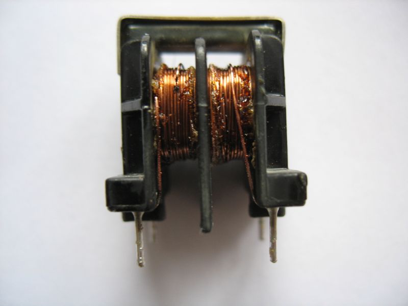

auf dem Netzteil eines Kühlschranks ist eine der beiden Spulen des
EMI-Filters durchgebrannt, siehe Fotos.
Wenn ich die defekte Spule brücke, läuft das Netzteil wieder. Aber ist
das eine dauerhafte Lösung?
Ich hatte jetzt folgende Ideen:
- identisches Ersatzteil - kann leider nicht gefunden werden
- defekte oder beide Spulen brücken
- gebrochenen Draht zusammen löten
Oder gibt es noch eine andere Möglichkeit?
Oder weiß jemand, wo ich so eine Spule her bekomme?
Wie nennt man das Bauteil überhaupt?
Diese Spule hat ja bestimmt ihre Aufgabe, deshalb wäre Brücken wirklich
die letzte Option.
Danke & Grüße
Sören
#5633473
Sieht eher wie eine stromkompensierte Drossel aus.
Wie kann solch ein dicker Draht reißen?
Du kannst den gebrochenen Draht zusammen löten. Es wäre natürlich gut
wenn Du die Ursache des Brechens/Reißen kennen würdest.
Es wäre gar nicht gut wenn die Lötstelle wieder unterbrochen würde.
Sollte die Unterbrechung nur so eben auftreten, dann kann sie ein
kleiner Lichtbogen bilden, der sich bis zum Schmoren oder mehr
verstärkt.
Beide Seiten gut abisolieren, verzinnen und eine Adernendhülse über die
Bruchstelle schieben und die Hülse sich mit Zinn vollsaugen lassen.
mfg Klaus
Gast #5633498
Danke mal dafür.
Aber mit Adernendhülsen wird das nicht gehen. Die Fotos vermitteln
vielleicht einen falschen Eindruck der Größe: Tatsächlich hat die Spule
einen Durchmesser von ca. 10mm. Entsprechend dünn ist der Draht.
Warum der nun gebrochen oder durchgeschmort ist? Dahinter hatten zwei
Dioden des Gleichrichters einen Kurzschluss. Die wurden getauscht und
wie gesagt, wenn die Spule gebrückt wird, läuft das wieder.
Da es sich um die letzte Windung handelt, kann ich an der Bruchstelle
evtl. ein Stück Silberdraht anlöten und damit zum Pin gehen.
Oder doch brücken?
Gast #5633505
Ich denke nicht, dass es von Relevanz wäre, wenn du das Ende der
Wicklung einfach eine Windung zurück wickeln und das Bruchende neu mit
dem Pin verlöten würdest.
Du hättest dann zwar eine Windung weniger, aber wie schon gesagt, das
würde nicht ins Gewicht fallen.

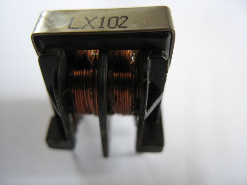

Gast #5633512
Das werde ich mal probieren, danke.
Falls das nicht klappt, würde ich mal - nachdem ich jetzt weiß, dass es
sich um einen "stromkompensierte Drossel" handelt - nach einem neuen
Bauteil suchen.
Google findet unter der aufgedruckten Bezeichnung "LX102" leider nichts.
Gibt das vielleicht die Induktivität an? Oder die zulässige Stromstärke?

Gast #5633564
Nachdem so etwas genau zum Wochenende passiert, wo Handwerker kaum zu
bekommen sind, wäre das was Du vorhast nur eine Notlösung bis Montag.
Man beachte: L ~ N²
Zweitens hat hinz treffenderweise stromkompensierte Drossel genannt. Das
funktioniert nur mit gleicher Windungszahl und den üblichen Wert hat er
auch geschrieben.
Wie ist das Rastermaß der Pins der Spule?
Checke mögliche Ursachen von Karl. Eine transiente Überspannung könnte
aber auch auf dem Netz gewesen.

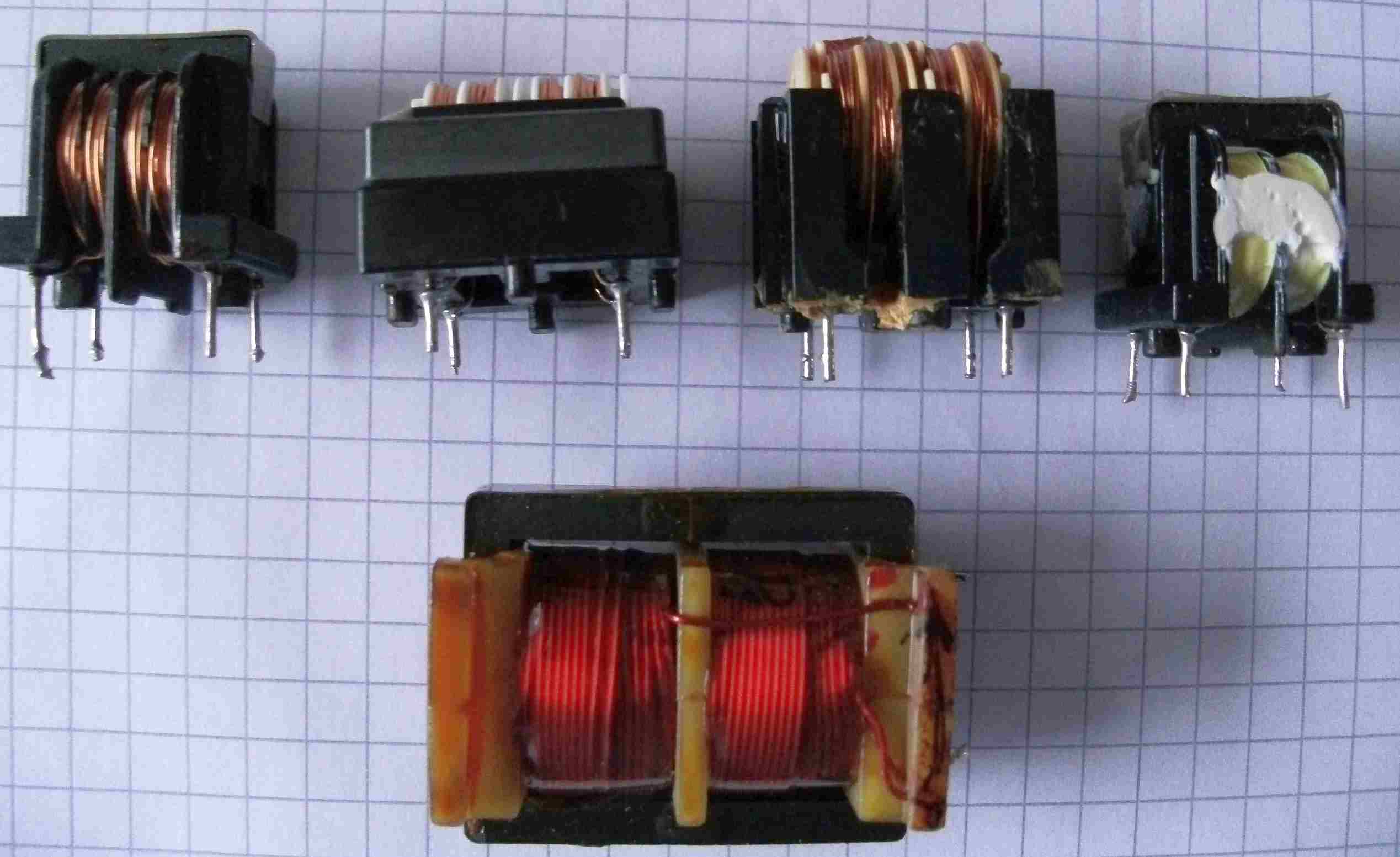

Gast #5634691
Erlaubt habe ich mir es bei den üblichen Quellen nach einem solchen Teil
zu schauen. Es ist zwar einiges im Bereich von 2x 1...1,2 mH zu finden,
aber das häufigste ähnliche Maß der Anschlüsse war 10x15mm. Die meisten
Ausführungen mit Ringkern haben die Anschlüsse ganz aussen, so dass
diese ein wenig nach innen gebogen werden könnten und dann in die
Platinenlöcher passen könnten.
