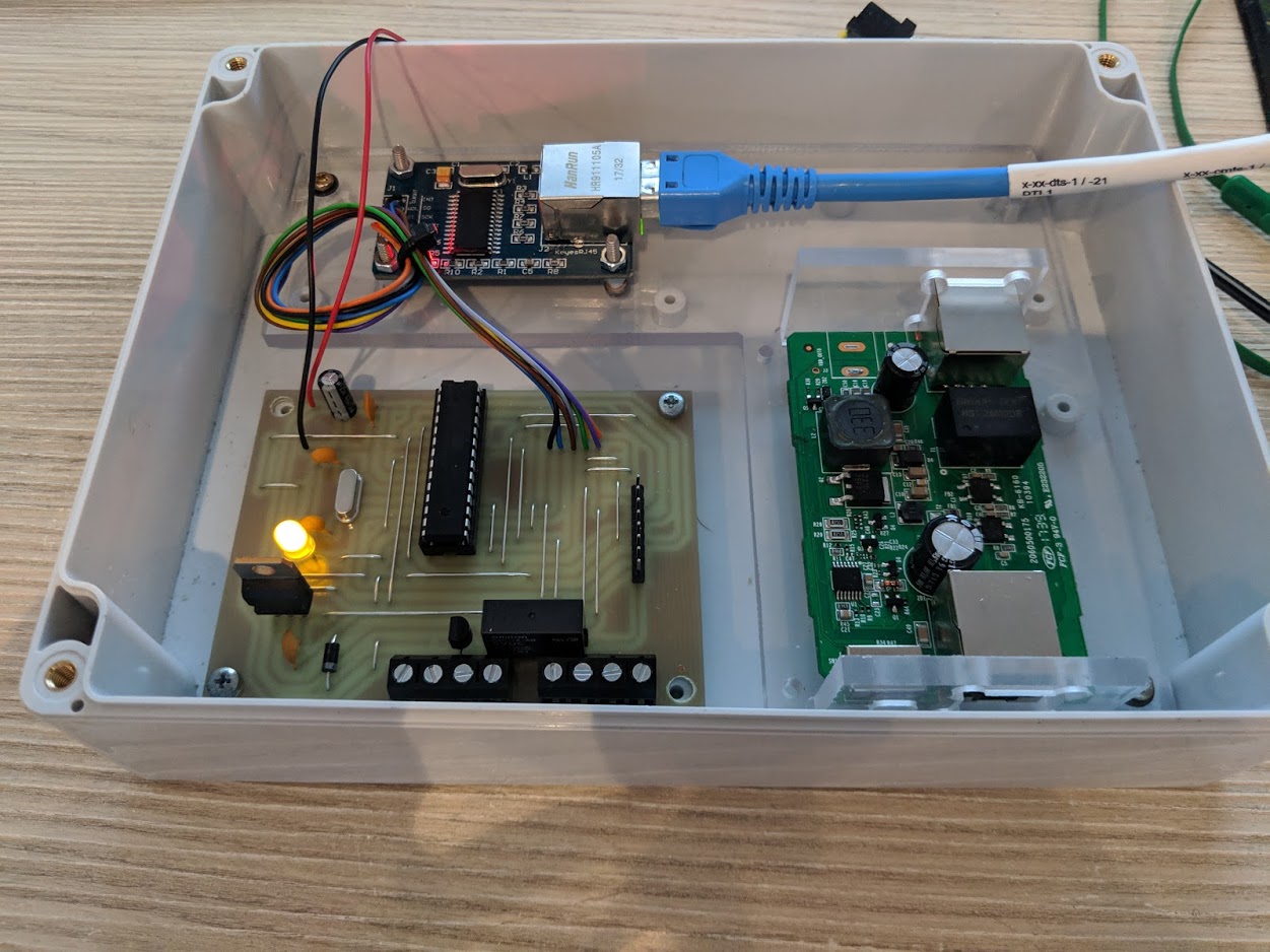

ich bin gerade dabei eine Steuerung für meine Fussbodenheizung zu bauen.
Ich würde diese gerne über einen ATMEGA 328 via Ethernet steuern. Ich
benutze ein enc28j60 Modul mit dem der Mikrocontroller über SPI mit dem
Netzwerk verbunden ist.
Ich habe den Beispiel Sketch "Web Server" aus der "Ethercard.h" Library
ein wenig angepasst, sodass ich die LED bzw. das Relais auch schon ein
und ausschalten kann.
Nun möchte ich aber dass ein zweiter ATMEGA, der genau so mit dem
Netzwerk verbunden ist, dem anderen ATMEGA sagt dass er jetzt das Relais
ein bzw. ausschalten soll.
Müsste da der ATMEGA, der das Relais schaltet, als Client laufen und
sich vom anderen (Web Server?) die Info holen "Relais an" bzw. "Relais
aus" ?
Wie löst man so etwas am geschicktesten? Ich dachte anfangs daran auf
der Website vom Web Server ein Feld zu machen, das entweder eine 1 oder
eine 0 anzeigt. Das liest dann der Client und Schaltet dann.
Ich weiß leider nicht wie man diese Info mit dem Client aus der Website
einliest.
Ich hoffe ihr könnt mir ein wenig auf die Sprünge helfen.
Danke und viele Grüße
Peter

Die einfachste Lösung ist möglicherweise, wenn du die Information per
UDP rüber schickst.

von STK500-Besitzer (Gast)
Peter H. schrieb:
> Ist der GET Befehlt das mit dem Link (also 192.168.10.199/D5HIGH bzw.
> 192.168.10.199/D5LOW) etc. ?
Jepp.
in dem Github-Repository, das ich gefunden habe ("google Ethercard.h"),
gibt es auch ein Beispiel für einen WebClient.
Das wäre doch der Ansatz für dich.
von Stefan F. (Gast)
Ich würde auch zum UDP Protokoll raten. Damit ersparst Du Dir einen
großen Haufen Komplexität.
Bei UDP wird eine Nachricht wie eine Postkarte verschickt. Fire and
forget. Was da drin steht, bleibt Dir überlassen. Betrachte eine UDP
Nachricht als ein Array das du an eine Zieladresse sendest. Du brauchst
keinen Verbindungsaufbau, kein Verbindungsende und auch der Aufwand für
HTTP Header entfällt.
Es gibt nur drei Einschränkungen:
a) Die maximale Größe bestimmt das schwächste Glied in der Kette (1kB
gehen praktisch immer).
b) Wenn du schnell nacheinander mehrere Nachrichten sendest, können sie
durcheinander gewürfelt beim Empfänger ankommen. Aber nicht in lokalen
Netzen, da ist die korrekte Reihenfolge sicher.
c) Wenn eine Nachricht aufgrund einer Übertragungsstörung nicht ankommt,
findet keine automatische Wiederholung statt. Das passiert in lokalen
Netzen nur äußerst selten.
Wenn du möchtest, kannst du den Empfänger natürlich so programmieren,
dass er eine Bestätigung zurück an den Absender schickt. Und der
Absender könnte bei ausbleibender Bestätigung eine Warnmeldung anzeigen
oder mehrmals wiederholen.
Wenn du diesen Aufwand gar nicht brauchst, dann ist UDP auf jeden Fall
viel einfacher, als TCP oder gar HTTP.

von BornTOPizza (Gast)
Hmm,
das mit dem WebClient hab ich noch nicht hinbekommen.
Der will sich anscheinend nicht richtig verbinden...

von Peter H. (borntopizza)
Bekommt der UDP "Sender" auch eine eigene IP bzw. kann man den dann auch
als WebServer verwenden?
Du machst hier genau den Fehler, auf den ich oben hinwies. Du gehst
einfach davon aus, den kompletten GET Request an einem Stück (Paket) zu
empfangen.
Ist das jetzt TCP oder UDP? Wenn TCP, wo reagierst du auf
Verbindungsaufbau und Ende?
Ich weiss nicht was für ein Protokoll hier verwendet wird, hier laufen
die Beispiel Sketches Webserver und Webclient aus der EtherCard.h
Wenn ich mir diese Platine so anschaue, dann möchte ich dir damit Glück
wünschen...   ;-)
Denn das brauchst du angesichts der Tatsache, dass da weit und breit
kein wirksam angeschlossener Blockkondensator am µC ist. Die
Keramikkondensatoren, die irgendwo auf der Leiterplatte sitzen und
kreuz&quer verbunden sind, helfen dem µC da nicht.
Auch das Layout um den Oszillator hat nichts mit dem Vorschlag aus dem
Datenblatt zu tun.
Auf diese Art kann man kuriose und schwer zu findende Fehler zu Gesicht
bekommen.
Die Platine ist jetzt wirklich nichts besonderes, aber an ihr liegts
definitv nicht. Sieht man denn die Kondensatoren oben links nicht ? :D

von Mitlesa (Gast)
Lautstarke Zustimmung von mir.
Und es wundert mich doch sehr dass niemand schon früher das
Hardware-Thema angesprochen hat.
Wenn man die Kondensatoren einfach nur auf die Platine klebt dann
sieht man sie auch. Dann haben sie den gleichen Effekt.
Peter H. schrieb:
> ... aber an ihr liegts definitv nicht.
Erinnert mich an den Satz den Windows-Programmierer manchmal
von sich geben wenn sie sich zur Fehlerfreiheit/Problemen ihrer
Programmschöpfung äussern: "Works on my machine".
Da ist aber garantiert was im Argen, der (vermutete) Spanungsregler
hat auch nur zufällig einen Kondensator in seiner Nähe platziert,
zwei (richtig dimensionierte) braucht es dort auf jeden Fall.
Die Platine funktioniert nur zufällig (vielleicht) aber nicht
weil für alle Fälle vorgesorgt wurde.
von Mw E. (Firma: fritzler-avr.de) (fritzler)
Ich frag mich grade eher wie man es schafft sone Riesenplatine zu
entwerfen und dabei die Bauteildichte gegen Null gehen zu lassen.
Zudem besteht die Platine gefühlt zur Hälfte aus Drahtbrücken.
Also da hätt man auch gleich auf Lochraster fädeln können!
Dann ist da nichtmal enn Verpoishcerer Standard ISP drauf, sondern sowas
eigenes als 1x Reihe.
Sowas geht auch in 1 lagig:
https://www.ulrichradig.de/home/index.php/dmx/alias-2
Muss ja kein Artnet rauf, sondern dein Code.
von H.Joachim S. (crazyhorse)
Und der Strombedarf des ENC....
Wenn man da ein paar 24/7 laufen lässt, kommt da am Jahresande einiges
an Minusgeld raus.

von Mitlesa (Gast)
... hat auch was mit dem Layout zu tun. Da bekommt der ENC
seine Masse und Versorgung über möglicherweise sehr ver-
schlungene Masse- und Vcc-Pfade. Wer schon mal was von
Verkopplungen über Masseströme erlebt hat wird ein Lied
davon singen können. Aber ...

von svensson (Gast)
Mal ein anderer Gedankenansatz:
> Kat. 5 Kabel liegen dort. Zwei ATmegas koppeln.
Warum mißbrauchst Du die Kabel nicht einfach? 2-4 Adern für die
Stromversorgung (evtl einfach einen PoE-Injector verwenden) und die
restlichen 4 Adern zur direkten Koppelung der beiden ATmegas. Schon
entfällt das ganze Geraffel mit dem Webclient.
Wir machen das sehr oft. Bei uns laufen z.B. analoge/digitale Sensoren,
analoge Telefone oder Steuerungssignale über TwistedPair (Cat. 5/6/7),
weil die Infrastruktur heute nahezu in jedem Raum vorhanden ist. Zudem
ist das TP-Kabel heute oftmals billiger als traditionelles
Fernmeldekabel.
von svensson (Gast)
Ach so, ich vergaß: Wenn man so etwas macht, dann ist es extrem wichtig,
die Ports an den Patchfelder ordentlich zu beschriften!
