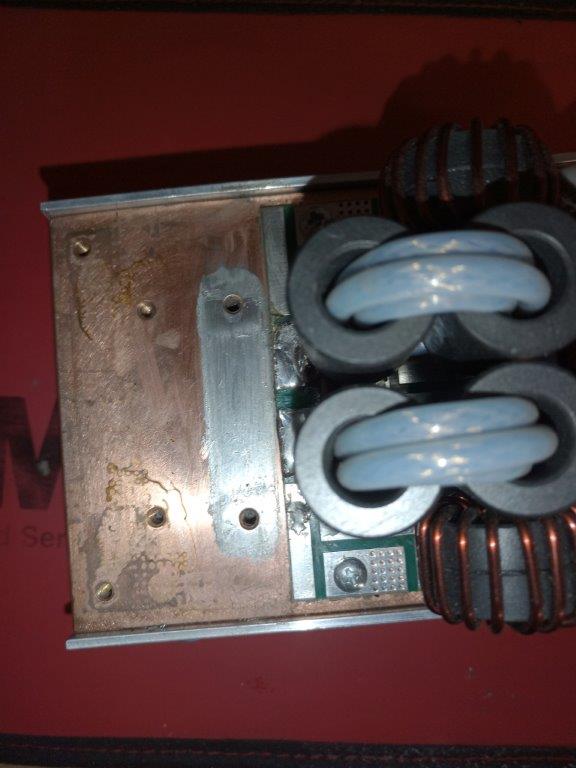

allo, ich muss einen LDMOS auf einer Kupferplatte ersetzen. Die alte Wärmeleitpaste bekomme ich ohne mechanische Werkzeuge nicht ab. Terpentin und ein Spezialreiniger von AretiClean hilft auch nicht. Die verwendete Paste ist Aretic Silver 5. Was meint Ihr, LDMOS einfach mit neuer Paste einsetzten oder doch alles abschmiergeln? Danke schönes Wochenende.
Moin, würde ich rein mechanisch versuchen, z.B. Rasierklinge, Klinge vom Cutter, Ceranfeld-Reiniger (Klinge). Letzte Reste mit -wenn vorhanden- Glaspinsel, danach gut absaugen und ggf. mit Alkohol abreiben. Neue Halbleiter auf die vorhanden Reste zu setzen bringt m.E. schlechten Kontakt wg. der Unebenheiten.
Danke für die schnelle Antwort, wird so gemacht. Hilmar
