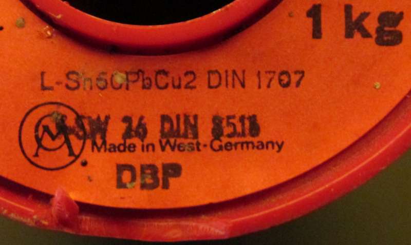

Gast #5634120
Das, was vor ca. 10-15 Jahren bei Reichelt am billigsten war (von den
Elektronik-Lötzinns mit Flussmittel).
Das ist ein Sn60Pb38Cu2, davon habe ich noch ca. 800g von der
1mm-1kg-Rolle und 200g von der 0,5mm-250g-Rolle.
MfG, Arno

Als Bastler der auch schonmal 20Jahre alte Widerstaende oder ICs
verloetet und an alten Platinen rummacht waere Loetzinn mit FSW-26 als
Flussmittel sinnvoll. Heute bekommt man aber meist nur noch FSW-32.
Letzeres ist weniger agressiv, aber bei neuen Bauteilen auch
ausreichend.
Olaf
Das klingt nach der älteren Generation, F-SW xx gibt es schon ewig nicht
mehr, da wurden neue Hausnummern erfunden. Da steht heute irgendwas wie
DIN EN 29454 1.irgendwas.nochwas .. drauf, 26 könnte 1 1.1.2.B
entsprechen.
Ich kann es nachvollziehen, löte meist mit F-SW32 und greife nur zum
26er, wenn es nötig ist. Das liegt daran, dass ich vom 32er mehr habe
bzw. mein 26er aufsparen möchte.
Hilft dem aktuellen Heimwerker eher wenig, angeblich ist es schwierig
geworden, das noch zu kaufen.
