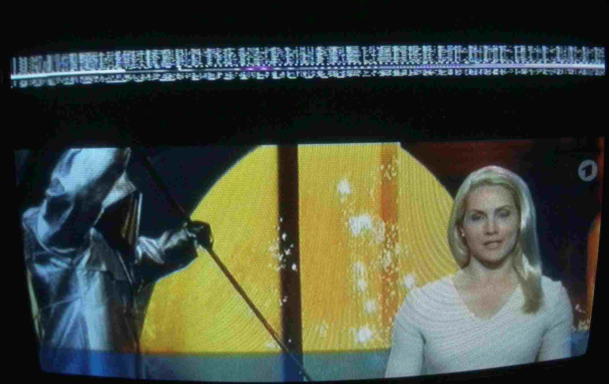

seit einiger Zeit fällt mir auf, dass bei Texteinblendungen in
Nachrichtensendungen am linken oder/und rechten Rand Teile des Textes
fehlen. Daraus schließe ich, dass ich nicht die gesamte Bildbreite sehe.
Die Bildformateinstellung steht seit eh und je auf Auto, aber selbst bei
Umstellung auf 4:3 fehlt links und rechts etwas. Offensichtlich scheint
das übertragene Bildformat breiter als 16:9 zu sein.
Ist mein 4 Jahre alter TV schon wieder obsolet ?

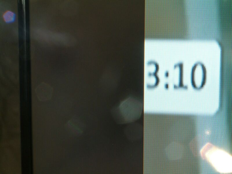

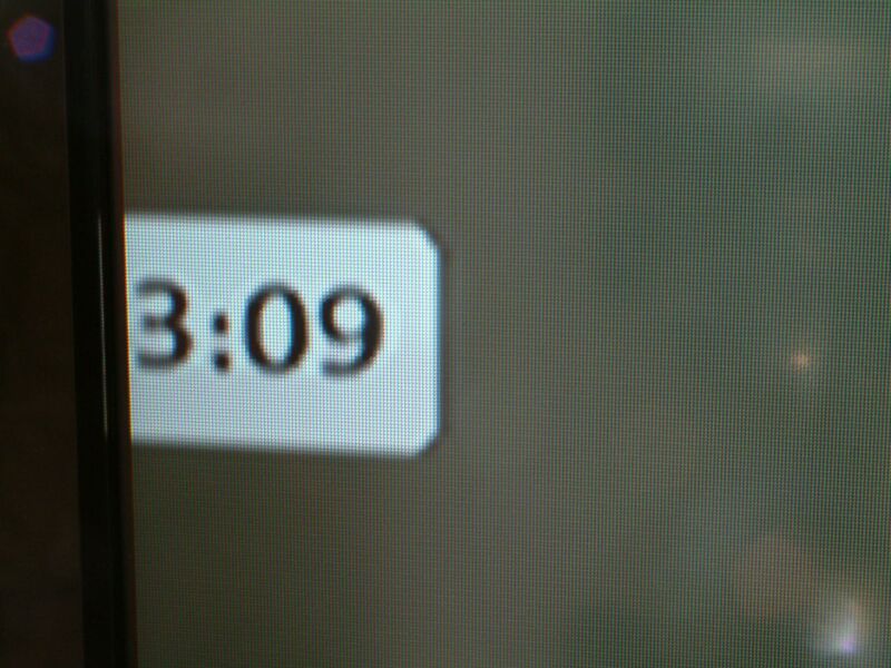

Bei Tagesschau24 wird neuerdings am linken Bildrand die Uhrzeit
eingeblendet, hier fehlt immer die Zehnerstelle der Stunden (Fotos).
Wenn ich das Bildformat von 16:9 auf 14:9 ändere, fehlt die Zehnerstelle
immer noch, denn das Bild ist das gleiche, nur gestaucht (Foto rechts).
Auch bei allen anderen Bildformat Einstellungen fehlt die Zehnerstelle.
Also gibt es 16:9 offensichtlich nicht mehr oder mein TV hat eine Macke.
Kloni schrieb:> Habe hier auch kein "Overscan" oder "Just Scan".
Doch, ganz offensichtlich ist Overscan eingeschaltet.
Oft wird diese Funktion im Servicemenü versteckt.
Warum die Hersteller Overscan häufig immer noch standardmässig aktiviert
haben, ist mir ein Rätsel ;D
