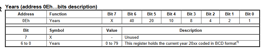

Hallo ich möchte die genannte RTC ansteuern in meiner Uhr.
Was mich verwirrt, ist die Darstellung des Jahres im Uhrenregister.
Es steht, dass die Zahl im BCD Format gespeichert ist. Aber das Register
umfasst nur 7 Bit. Wie soll darin das Jahr gespeichert werden?
Werden nur die 2 Ziffern nach 20"18" gespeichert oder wie ist das zu
verstehen?
Sind auch noch so Zahlen in der Registertabelle aufgeführt, die die
Wertigkeit des jeweiligen Bits angeben wohl aber kann damit nichts
anfangen.
(Siehe Anhang)
Irgend jemand eine Idee?
Vielen Dank!!
#5633892
Dieses Register funktioniert ganz genau so, wie z.B. das
Minutenregister, beide können Werte von 0 bis 79 speichern. Für die
Minuten reoicht das leicht. Beim Jahr auch -- bis 2079. Wenn es das 8.
Bit gäbe, wäre in 2099 Schluss, oder spätestens Ende Februar 2100.

Gast #5634069
Luca schrieb:
> Aber das Register umfasst nur 7 Bit. Wie soll darin das Jahr
> gespeichert werden?
Die Jahrhunderte wird dir deine Uhr nicht liefern.
In die 7 Bit passen BCD-kodiert alle Zahlen von "00" bis "79" - broken
by design, falls du die in 62 Jahren noch hättest nutzen wollen.
Und das als Zugeständnis an den Aufbau des Alarm Registers.
