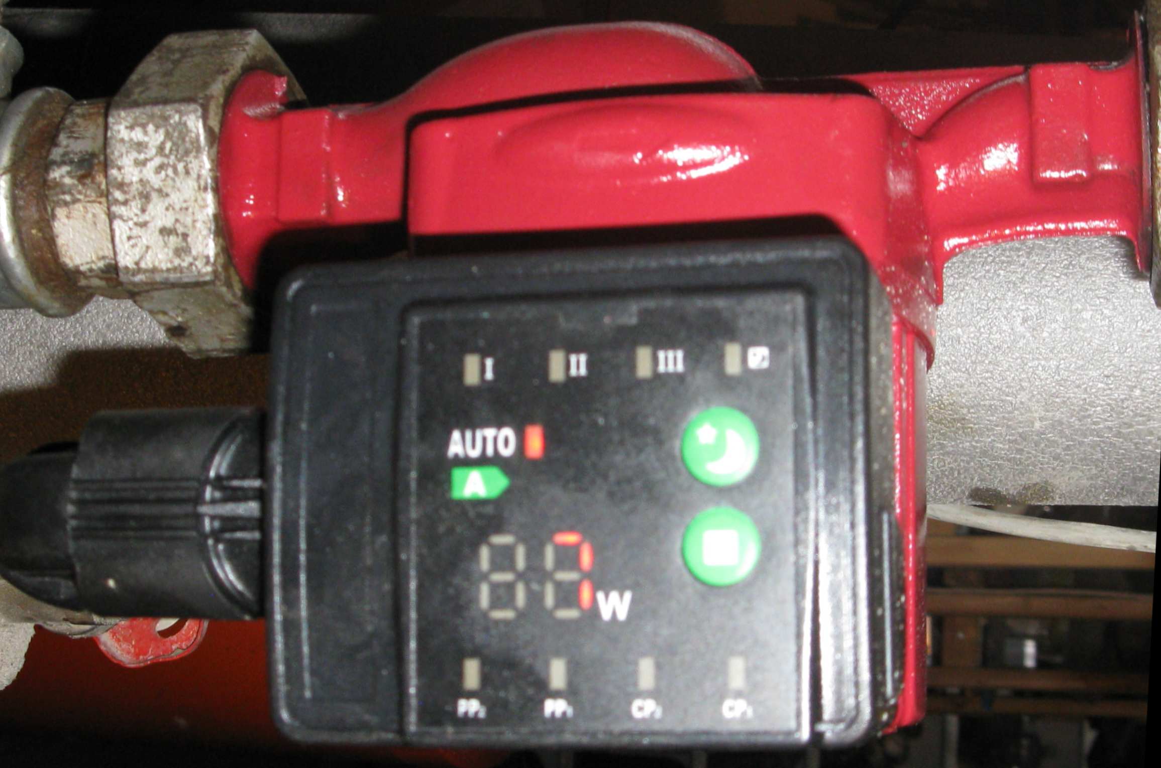

Ich will Umwälzpumpe in meiner Heizung erneuern. Ich bin auf den Begriff
"intelligente Umwälzpumpe " gestossen.
Beschrieben sind dabei solche Betriebsarten:
Betriebsarten:
Auto: Vollautomatische Anpassung der Pumpenkennlinie an den Wärmebedarf
      Nachtmodus: Wird die Temperatur der Heizanlage für mehr als 2
Stunden
      reduziert erfolgt die automatische Umschaltung in den
Nachtbetrieb.
      Nach einer erneuten Temperaturanhebung wechselt die Pumpe wieder
in
      den vorherigen Betriebsmodus.
HPP / LPP: - Automatische Regelung aufgrund von Druckschwankungen.
           - Abhängig vom Wärmebedarf erfolgt eine Änderung der Pumphöhe
LCP / HCP: - Automatische Regelung unabhängig von Druckschwankungen. -
Es
             erfolgt keine Anpassung der Pumphöhe
Besonders interessieren mich die Begriffe Druckschwankungen und
Wärmebedarf.
Wie werden die durch die Pumpe ermittelt?
Alle Ventile bei Heizkörper zu und Durchflusswiderstand groß?
Je höher Vorlauftemperatur (Heizkurve gibt Sollwert...) desto größerer
Wärmebedarf?
#5634275
Sind alle Ventile zu (keiner braucht was) sinkt die Wassertemperatur in
der Pumpe -> Nacht.
Die Pimpenelektronik kennt die Leistungsaufnahme. Die hat nicht ihr
Maximum bei keinem Durchfluß.
Können die großen Pumpengersteller ganz gut, wobei ich grüne und rote im
Einsatz hatte/habe. Die grünen leiten (minimale) Undichtigkeiten direkt
in die hermetisch verschlossene Elektronikbox, die roten habe dort eine
Ablauföffnung. Erstere lief 2,5 Jahre, letztere nun im 3.Jahr.

#5635284
Für einen Heizkreis mit Radiatoren(mit Thermostatventilen) macht so eine
Pumpe schon sinn. Z.B. morgens, wenn die Heizung anspringt, sind die
meisten Ventile offen. Die Pumpe erhöht die Drehzahl um den Druck
aufzubauen und nimmt dann auch mehr Strom auf.
Erreichen die Räume die gewünschte Temperatur schließen die Ventile und
der Druck am Pumpenausgang steigt. Die "intelligente" Pumpe reduziert
dann die Pumpleistung und den Stromverbrauch. Bei mir braucht so eine
Pumpe dann gerade noch 5W.
Bei Fußbodenheizung bringt die "Intelligenz" eigentlich nichts. Die
Durchflussmenge ändert sich mit der Raumtemperatur nicht. Bei mir im
Haus  steht die Pumpe für die Fußbodenheizung bei konstant 25W.

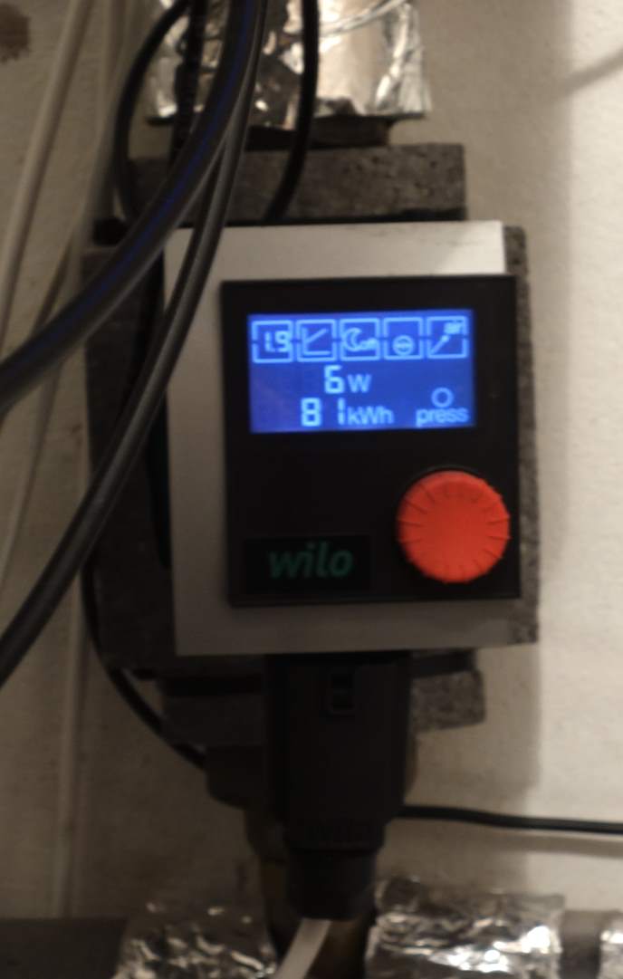

#5636611
Einhart P. schrieb:
> Mit den vor gut 3 Jahren eingebauten Wilo Pumpen bin ich zufrieden. Sie
> sind gut zu bedienen und die Anzeige des Gesamtverbrauchs ist nett.
> Zumindest die Pumpe für die Radiatoren hat sich bezahlt gemacht.
Genau die hat nach 2,5Jahren die Sicherung der Heizung gerissen, hatte
in der rundum abgedichteten Elektronikbox Feuchtigkeit (die nicht von
außen dahin gelangt war) und dies hat einige Kerkos im Netzeingang
zerrissen. Vielleicht nur ein Ausreißer, aber die folgende rote hat
passende Ablauflöcher unten, damit eine minimal rinnende Wellendichtung
nicht so spektakulär kracht. An die deffekte Elektronik der grünen kommt
man auch nicht wirklich zerstörungsfrei ran.
Praktisch war allerdings, daß man den Elektronikpumpenkopf ganz einfach
gegen einen 20Jahre alten Stromfresser tauschen konnte. Da liegen immer
noch 2 als Reserve, falls, wie letztesmal bei Minusgraden die aktuelle
Technik versagt.
OP #5639895
Die neue Pumpe habe ich montiert. Leistungsanzeige springt zwischen 6
und
7 Watt.Alte Pumpe laut Typenschild (habe ich nicht gemessen...) 75 Watt.
Auto steht an der Wand und trotzdem Gaspedal auf volle Leistung. Das war
quasi die alte Situation...
Gast #5639971
Auch wenn die Lebensdauer der neuen Pumpen nur bei 3-6 Jahren statt der
15-20 bei den alten liegt, durch die deutlich geringere
Leistungsaufnahme rechnen die sich.

Rote = Grundfos, die klaglos "durchgehalten" haben.
Könntest Du dazu bitte etwas mehr sagen?
Weil mir völlig unklar ist, wie solche Pumpen auf Druck-Veränderungen
reagieren.
Immerhin gibt es ja zwei Möglichkeiten der Druck-Veränderung:
a) durch Abkühlung im gesamten System, oder
b) durch Öffnen eines Ventils, z.B. eines Heizkörper- Thermostats.
Grüße
Du meinst mit "folgende rote" eine Grundfos-Pumpe?
> hat
Bei der roten aber schon?
> Technik versagt.
Bezieht sich das auf die grüne oder die rote Pumpe?
Oder noch anders gefragt:
Gibt es die Elekronikpumpenköpfe passend zum "alten" Pumpen-Unterteil,
das dann in der Anlage (verschraubt) drin bleiben könnte?
Ja, das kann man so einordnen.
Bei uns läuft die FBH ebenfalls permanent auf Pumpenstufe 1 (30W).

L. H. schrieb:
> Die Frage b) ist geklärt.
> Hier eine ganz gute Beschreibung dazu.
https://www.energie-experten.org/heizung/heizungstechnik/heizungskreislauf/hocheffizienzpumpe.html
Genau
>> hat
Habe ich noch nicht auf machen müssen, da die Ablauflöcher das Problem
Überflutung elegant umgehen.
>> Technik versagt.
Das war noch alles in Grün.
Ich hatte schon vor Jahren mal auf Verdacht 2 große Rohrzangen bei den
Albrecht Brüdern gekauft. Damit haben die Pumpenverschraubungen ihre
abschreckende Wirkung verloren. Und das obwohl die aus den frühen 60er
stammenden Teile bestimmt 30 Jahre nicht gelöst worden waren.
> Genau
Nachdem ich auch Grundfos-Pumpen in meiner Anlage verbaute:
Darf ich Dich um den Gefallen bitten, mir die Daten von den
verbauten/erneuerten Pumpen zu nennen?
Typ-Angabe reicht dabei völlig aus, weil ich mir dann aus den
Grundfos-Angaben dazu dann heraussuchen kann, ob eine Chance besteht,
nur das Oberteil der Pumpe wechseln zu können. ;)
Ich nehme nämlich an, daß dies möglich ist, weil ich mir kaum vorstellen
kann, daß ein Hersteller seine Guß-Formen für ein Pumpen-Unterteil nur
deshalb ändert, weil der Pumpenantrieb anders und mit Elektronik
bestückt ist. ;)
>>> hat
Das mit der Überflutung verstehe ich nicht so recht.
Normalerweise kann doch aus einer Heizungspumpe gar nichts "absäuseln".
Oder meinst Du das Absäuseln, wenn man die Verschluß-Schraube (im
Zentrum des Pumpenoberteils) öffnet?
Um z.B. die Pumpenwelle auf Drehung kontrollieren oder sie zum Drehen
bringen zu können?
Grüße
