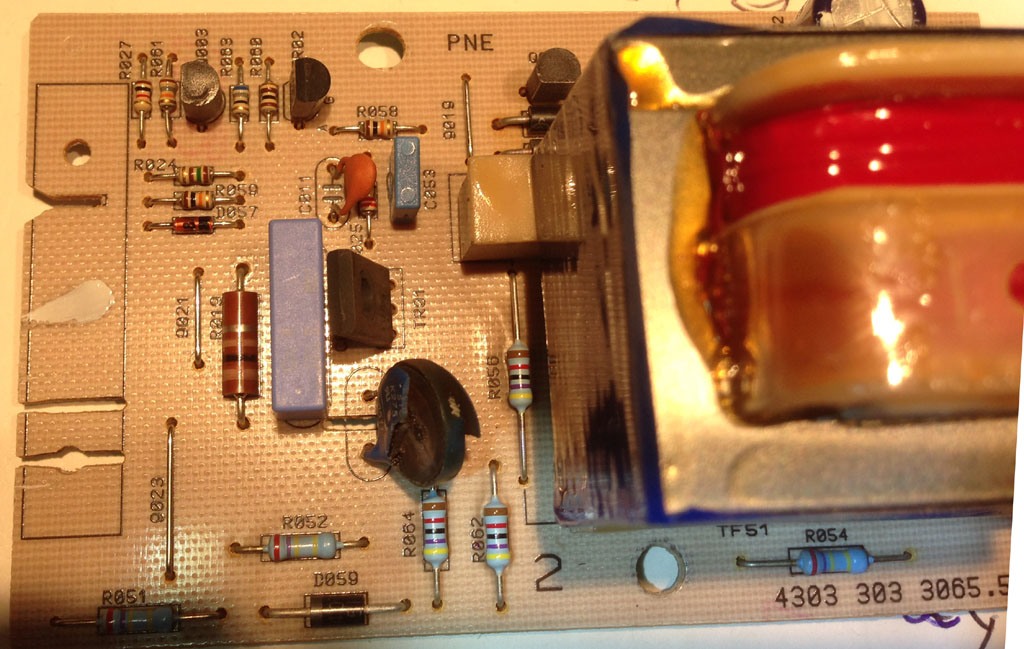

mein Patient heisst heute Baucknecht Einbauherd Typ FSSM6 Mod
ESZH5960/IN
Es gab nach dem Austausch eines Ceranfeldes eine Fehlermeldung auf dem
Display. Leider weiß ich die Nr. nicht mehr, da der Herd länger
eingelagert war.
Jetzt soll er wieder reaktiviert werden. Hab ihn hinten aufgeschraubt
und dachte erst an die Heizspiralen. Eine hat 46 Ohm die ander 31 Ohm
Widerstand.
Dann hab ich mir die Platine hinter den Drehknöpfen angeschaut und schon
ein erstes Dilemma gesehen. Siehe Bilder. Ich nehme an das ist ein NTC
der da aufgeplatzt ist. Kann mir jemand den Wert nennen? Der Triac in
unmittelbarer Nähe ist wie es scheint ein 2N6075. Wer kennt das Gerät
oder was sollte ich als erste Maßnahme tun damit der recht gute Herd
(wahrscheinlich ein Whirlpool)demnächst wieder die Arbeit aufnimmt.Ich
gehe davon aus, das es ein Netzteil ist, mit dem die nachfolgende
Platine versorgt wird.

Danke das ist doch schonmal was. Werde alle relevanten Teile tauschen,
wenn sie zweifelsfrei identifiziert sind.
Ja Rufus, das gibt mir auch zu denken, aber bevor ich die Harpune ins
Seegarn werfe, möchte ich mir nicht vorwerfen lassen so gaaar nichts
getan zu haben. Kann das denn mit dem 2N6075 hinhauen? Sieht ja
irgendwie nicht nach nem Schaltnetzteil aus.

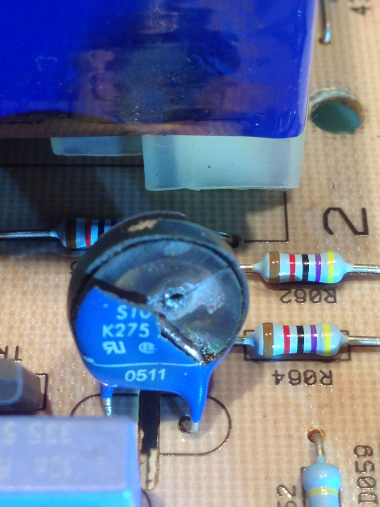

Offenbar hat der Varistor am Ende einen Kurzschluß verursacht, dabei ist
die Leiterbahn dann verdampft. Varistoren ohne Übertemperaturabschutz
sind eine Brandbombe und inzwischen nicht mehr zulässig. Varistoren mit
Temperaturschutz schützen nur so lange, bis der Übertemperaturschutz
auslöst. Danach sind sie wirkungslos.
Der eingesetzte Varistor hatte keinen Temperaturschutz und ist mit 275V
auch noch grob unterdimensioniert - üblich sind hier 460V-Typen
Mein Tip lautet von daher: Die Reste des Varistors raus reißen, alle
Schmauchspuren sorgfältig entfernen, verdampfte Leiterbahn(en) flicken
und überhaupt keinen Varistor ein zu setzen.
Vorsicht, das sind zwei verschienene Bezeichnungssysteme! Einmal die
AC-Nennspannung, zum anderen die DC-Durchbruchspannung.

hmmmm, hab den hier bei Conrad gefunden:
Scheiben-Varistor S20K275 430 V Epcos S20K275 1 St.
Technische Daten:
Betriebsspannung (AC max.): 275 V · Betriebsspannung (DC max.): 350 V ·
Herst.-Teilenr.: B72220P3271K101 · Inhalt: 1 St. · Kondensatortyp
(Kategorisierung): Scheiben-Varistor · RoHS-konform: Ja · Typ
(Hersteller-Typ): S20K275 · Varistor-Spannung: 430 V
Ist der geeignet?
@Mark
hab ich bereits getan, die "aufgedampfte" Schicht Kupfer ging am besten
mit Zahnpasta und einem Wattestäbchen weg. Alkohol oder Aceton
funktionierten nicht. Den Varistor einfach weglassen? Was bewirkt der
denn genau?
> denn genau?
Das ist ein Spannunsabhängiger Widerstand.
https://de.wikipedia.org/wiki/Varistor
Der soll vor Überspannung schützen, in dem er diese kurzschliest.
deswegen sollte da auch ne Sicherung verbaut sein und wenns nur ein
geeigneter Widerstand ist (gibts spezielle für).
Kann man also durchaus weglassen, nur wenn, dann ist halt was von der
Schaltung o. mehr hinüber.
