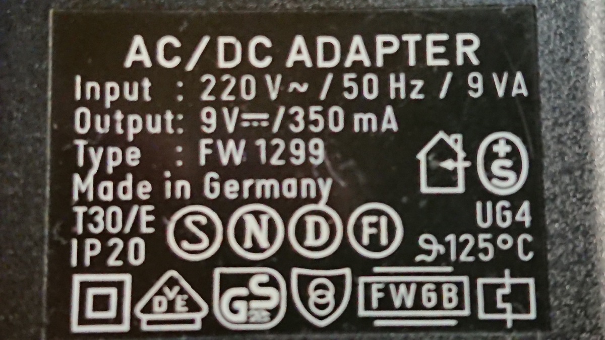

Hallo! Ich möchte ein bisschen mit LEDs und kleinen Elektromotoren experimentieren (z.B. mit einem Arduino steuern usw.). Viele Beispiele sind mit 9V-Batterien gespeist und ich frage mich, ob ich nicht auch ein altes 9V-Netzteil verwenden kann. Ich habe mir angewöhnt alle Netzteile aufzuheben, auch wenn das dazugehörige Gerät den Geist aufgegeben hat. Dieses hier stammt sogar von einem alten Schuco Elektronik-Experimentierkasten (z.B. hier http://www.experimentierkasten-board.de/viewtopic.php?p=650), den ich als Kind mal hatte. Das könnte gut 30 Jahre alt sein ;-))) Es ist ganz sicher ein Trafonetzteil und noch kein Schaltnetzteil. Könnte ich das benutzen? Meine konkrete Frage ist, was passiert, wenn auf der Niederspannungsseite ein Kurzschluss vorliegt? Ich habe im Internet alle Antworten von "macht nichts" über "macht nichts, so lange der Kurzschluss nicht zu lange anhält" bis "das Haus wird abbrennen" gefunden. Ich meine mit einem 9V-Block bringt man auch einen Draht zum glühen... Danke!
Kannst verwenden. 350mA und Motor könnte aber etwas eng werden... Dieser Trafo ist absolut Kurzschluss-/sicher/, aber nicht fest! Nach einer gewissen Zeit (~30-60min.) geht die integrierte Thermosicherung kaputt. Siehe die aufgedruckten Symbole. Kenn leider keine komplette Liste. :/

Jörg W. schrieb: > Mit bisschen Glück ist ein Längsregler verbaut, der kurschlusssicher ist > und entweder den Strom limitiert oder eine "foldback"-Kennlinie hat. > Sowas war damals nicht unüblich. Mit weniger Glück brennt der Regler > durch. Einfach mal die Leerlaufspannung messen. Mit Längsregler ist die stabil auf 9V. Wenn nur 4x4001&100µF verbaut ist, ist da um einige mehr zu messen. So als 9V-Batterie Ersatz, wie eventuell gedacht, würde ich dann so ~12V erwarten.

Die einfachen Dinger haben manchmal auch nur eine Diode und einen Elko drin und nicht mal einen Längsregler.
Hallo, das Symbol hinter 9V mit der gestrichelten Linie untern war mal der Hinweis darauf, daß es ungeregelt ist und keine saubere gelichspannung liefert. Also Trafo, Brückengleichrichter, Elko und fertig. Leerlaufspannung kann merklich über den 9V leigen, die gelten ca. bei den 350mA. Außerdem wird es durch die heutigen 230V noch etwas mehr. Also Ausgangsspannung im Leerlauf messen und dann entscheiden. Für LEDs und Motoren meist unkritisch, einem Arduino sollte man aber möglichst nicht viel mehr als 9V anbieten, die Spannungsregler sind meist Längsregler und deren Kühlfläche wird dann zu knapp. Auch wenn da immer bis 12V dransteht... Gruß aus Berlin Michael

9 VA Input und nur 3 W Output? Das Teil ist ziemlich "weich" und wird im Leerlauf eine höhere Spannung haben. Und ja, die Thermosicherung ist nicht-rückstellbar. Siehe hier: http://basics-de.de/Lexikon/GluehlampenBatterien/Sicherheit/SicherheitstechnischeSymbole.htm
Michael U. schrieb: > Also Ausgangsspannung im Leerlauf messen und dann entscheiden. Ausgangsspannung im Leerlauf (Netzteil in die Wandsteckdose, Multimeter im Spannungsmodus an den Ausgang dran) beträgt 9.7 V. Also tatsächlich etwas mehr als 9 V. Ich habe mal rein geguckt und nur einen Trafo gefunden, 4 Dioden und einen Elko. Sorry, hab' leider vergessen ein Foto zu machen und ich will es jetzt nicht noch einmal aufschrauben. Ich denke, ich habe auch etwas gesehen, was eine Schmelzsicherung sein könnte: Zwei dünne Drähte in der Nähe des Trafos. Eine austauschbare Sicherung gibt es aber tatsächlich nicht. Viele Grüße, Stefan
Stefan M. schrieb: > Ausgangsspannung im Leerlauf (Netzteil in die Wandsteckdose, Multimeter > im Spannungsmodus an den Ausgang dran) beträgt 9.7 V. > nur einen Trafo > gefunden, 4 Dioden und einen Elko. Soll wirklich einen 9V-Block ersetzen. Ähnlicher Spannu8ngsverlauf bei Belastung (350mA, ~7,5V). Das werden auch sicher 1n4001 Dioden sein(?), die halten einen Kurzschluss locker aus, bis der Trafo überhitzt. Stefan M. schrieb: > ich habe auch etwas gesehen, was eine Schmelzsicherung sein > könnte: Zwei dünne Drähte in der Nähe des Trafos. Bei Kurzschluss und ~0,5-0,8A wird sich auch bei dünnen Drähten nicht viel tun.
