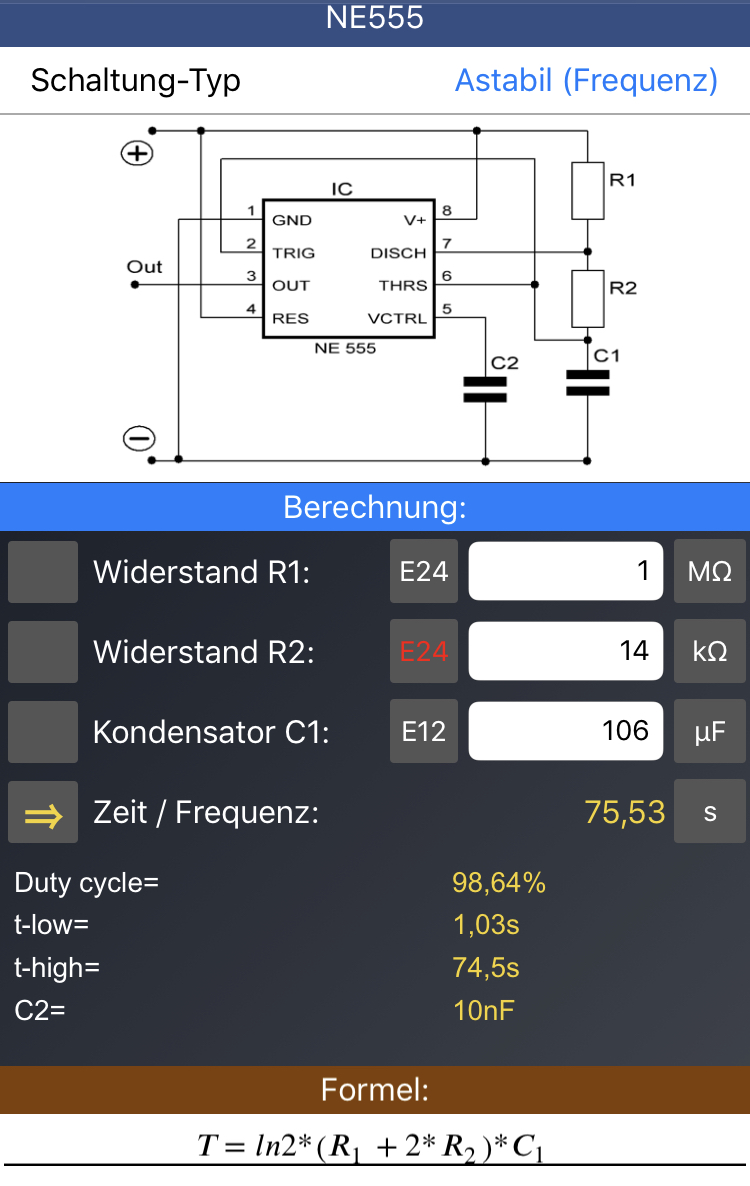

von Thomas K. (ek13)
Mathias D. schrieb:
> Macht der 555 nicht erst ab 1 hz?
Beispiel Schaltung:
von Wolfgang (Gast)
Thomas K. schrieb:
> Beispiel Schaltung:
Theoretiker
Einen Elko mit 106uF zu finden, grenzt an ein Wunder.
Um die Zahl der Realisierungsmöglichkeiten einzugrenzen, wäre es gut zu
wissen, wie genau die nominelle Periode von 75s eingehalten werden muss.
Muss nach 420480 Impulsen der Sekundenzeiger einer genau gehenden Uhr
wieder die selbe Zeit anzeigen oder wie stark darf sie abweichen?

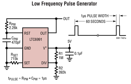

https://www.onsemi.com/pub/Collateral/MC14536B-D.PDF
Damit (oder einem ähnlichen IC) bekommt man einen 1-IC-Lösung hin, ohne
programmieren zu müssen.
Natürlich geht das auch mit µC. Ich würd ienen PIC12F1840 im SOT-23-6
Package draufmachen. Davon bekomme ich 4 oder 5 auf die Fläche des NE555

von numismatiker (Gast)
Wolfgang schrieb:
> Thomas K. schrieb:
>> Beispiel Schaltung:
> Theoretiker
Der Praktiker würde eine Kombination von Elkos nehmen um auf die 106µF
zu kommen.
von Stefan F. (Gast)
Elkos haben ab Wert meist etwas mehr Kapazität, als drauf steht. Die
Wahrscheinlichkeit, einen mit 106µF zu finden ist daher sehr viel höher,
als einen mit 100µF zu finden.
Nur leider lässt die Kapazität mit der Zeit nach. Die Langzeitstabilität
des NE555 Timers wird darunter leiden. Ich würde daher eher einen
CD4060BE verwenden und Kondensatoren, die Langzeit-Stabil sind.
von Wolfgang (Gast)
> zu kommen.
Dafür müsste er ein passenden Messgerät haben. Einfacher wäre wohl,
irgendetwas mit ausreichend großer Kapazität aufzubauen und für die
genaue Zeiteinstellung den Gesamtwiderstand als Serienschaltung von
Trimmpoti und Widerstand zu realisieren.

von Rudi (Gast)
Servus,
Analog Devices hat hierzu die "TimerBlox" Familie (ehem. Linear Tech.),
mit vielen Kombinationsmöglichkeiten.
Mit dem LTC6991 und etwas Peripherie sollte es gehen. Es gibt auch den "
TimerBlox Designer" als Excel File zur Dimensionierung.
Grüße, Rudi
