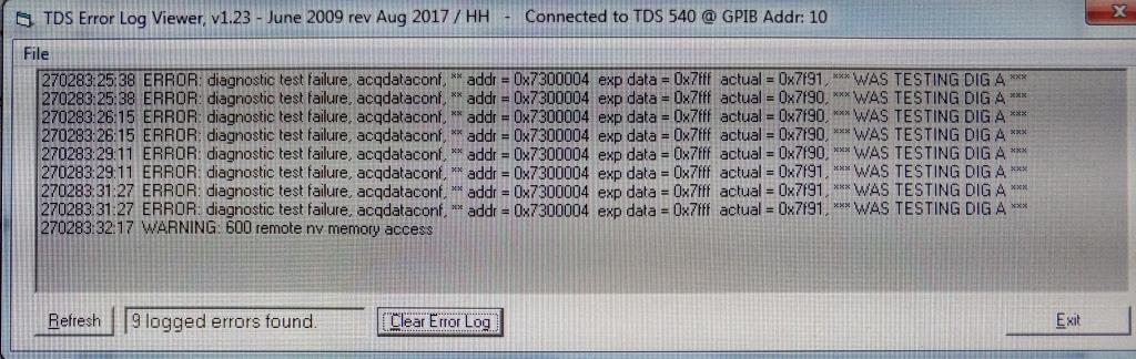

Leider ist auf dem Display des Oszis der reichte Teil der Fehlermeldung
abgeschnitten, um die komplette Meldung zu bekommen musste ich den Error
Log über die GPIB Schnittstelle auslesen.
Im Anhang seht ihr die Fehlermeldung:
ERROR: diagnostic test failure, acqdataconf, **addr = 0x7300004 exp data
= 0x7fff actual = 0x7f91, ***WAS TESTING DIG A ***

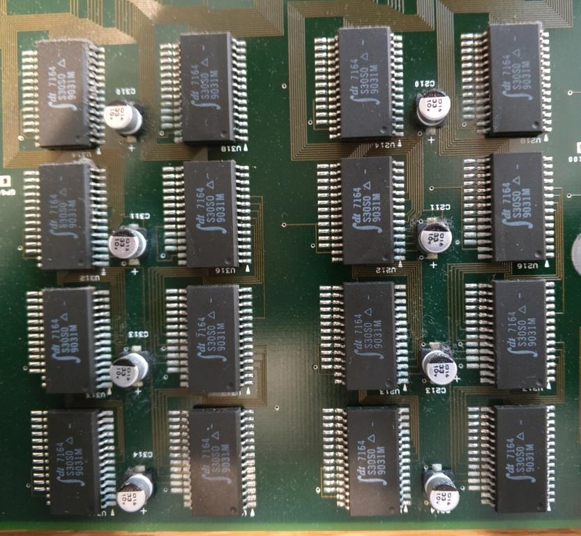

Das Problem scheint also einer der 8 SRAM Chips zu sein. Von solch einem
Bereich habe ich euch mal ein Foto angehängt (vor der Reinigung). Jetzt
sieht eigentlich alles sehr sauber aus, die Lötstellen sind halt ein
bisschen matt oxidiert.

Das Foto ist VOR dem Austausch der Elkos entstanden:
Philipp schrieb:
> Von solch einem
Die jetzt eingebauten sind hochwertige Panasonic Elkos. Da suppt
garnichts mehr ;-)

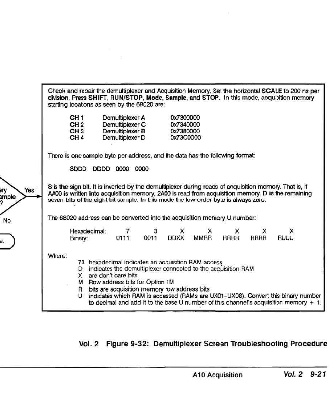

Zuerst alle SMD Elko  erneuert,  auf Foto sieht es nicht schön aus.
Ist  Serieproblem biem frühe TDS-Serie.
Elko runterlöten und neue auflöten reicht hier nicht aus!
Alte Elko runterlöten und notieren, welchere Werte dort gehört (10µF 35V
und 33µF 10V ) Dann müsste man Platine ordentlich waschen und dann nach
Unterbrechung suchen. Danach kann man neue Elko auflöten.
Nicht nur    ACQ-Board  reparieren, auch Frontplatte und CPU Board.
Eventuell auch RS232/LTP Platine betroffen.  Viele  macht diese
Nebensachen nicht und konzentiert nur auf ACQ Board.
Wenn du mit Elko  fertig bist, dann  kannst du anhand Foto  machen.
 SRAM Fehler ist durch 2 Möglichkeit verursacht: SRAM ist wegen
ausgelaufene Eletroylt  kaputt oder   Ansteuerungsfehler durch
Unterbrechung.
 Wenn SRAM-Fehler durch Wärme beeinflussbar ist, ist dann Tausch von
SRAM angesagt. Denn SRAM ist durch eingedrungene Eletroylt
kaputtgegangen.
SRAM müsste durch gleiches  ersetzen.  Ich habe hier ca 25 orginale
nagelneue Stück SRAM aus Ladenauflösung  ( IDT 6116SA25 )
EDIT 2: Ich sehe grad, dass deine TDS540 1M-Optionen hat, da ist nicht
mit 6116-SRAM sondern 7164 SRAM bestückt. Da kann ich dich nicht
aushelfen.

Gast #5636798
Wow, vielen Dank für das Bild, das dürfte mir ungemein weiterhelfen!
Wie du schon selbst bemerkt hast: Ich habe alle Elkos von ACQ-,
Frontpanel- und Proc-Board abgelötet. Danach alles unter Einsatz von
Isopropanol mit der Zahnbürste geschrubbt, danach nochmal mit reichlich
Isoprpop nachgespült. Am Ende dann ALLE ca. 90 Elkos erneuert.
Werde mal versuchen, mit der im Bild gezeigten Anleitung weiter zu
debuggen. Wo hast du das eigentlich her? Habe mich schon durch
zahlreichen andere Forenbeiträge gewühlt. Diese Infos hab ich noch
nirgends gesehen.
#5636800
Ist von TDS520  Servicemanual, wo es von Artek Manual angeboten ist.
Ich fand vor 1 Jahr in Web und damit kann man auch TDS540  reparieren
(alle Hardware bis auf ACQ Board gleich)
Daher kann ich dir nicht ganze Manual  geben, aber Screenshot daraus
erstellen ist kein Problem. :-)

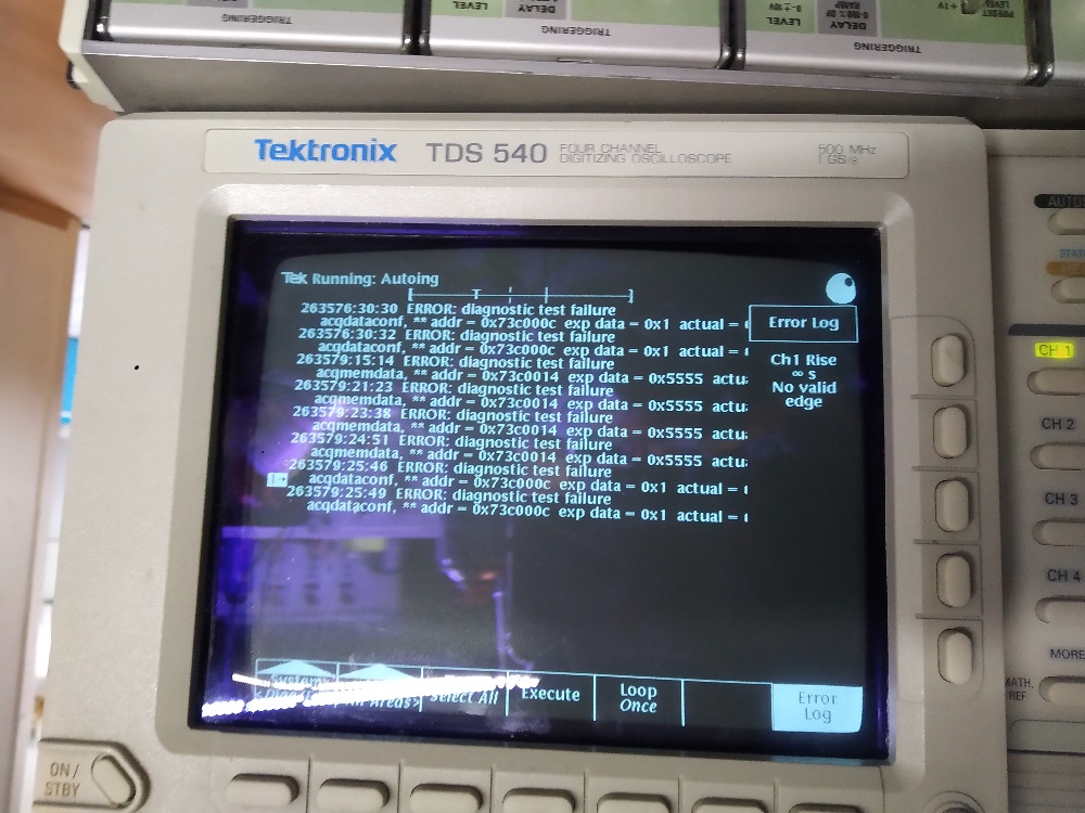

#5643182
Meine TDS540 schreit nach neue SRAM, nachdem ich  Wohnung durchgelüftet
habe.   Da ist wohl eine SRAM kälteempfindlich und ich könnte es
reproduzieren.
Ich habe nach diese Liste  vorgegangen ( Adresse habe ich von
Fehlermeldung entnohmen)
0x73C000c  = Multiplexer D = Kanal 4   (U10x , bei 1M option: U11x )
0xC =  d'12'
Nur erste Dezimalstelle ist wichtig für Fehlersuche.
Also,  "2" mit  1 addieren , dann habe wir  Übeltäter.  "U103" !
Nach Tausch von eine SRAM  fährt der mit Kältespray an SRAM ohne Fehler
hoch.
So einfach ist es, wenn man diese essentielle Info hat.
 Wichtig, aus eigene erste Erfahrung: zuerst  niedrigste Adresse als
Grundlage für Fehlersuche nehmen, da  Fehler von niedrige Adresse oft zu
höhere Adresse überträgt.
Grüss

#5644939
Kleine Moment.
Ich habe nicht aufgepasst.
Laut  Fehlersuche-Anleitung zu defekte SRAM zählt nur  erste 3 bit für
Fehlerlokalisieren. Fehler: Ich hatte mit 4te Bit berechnet.
Nach Anweisung sollte  doch U105 (0xC - 0x8 (4te Bit) = 0x4) als
Übeltäter sein, nicht U103.
Vermutlich wurde es beim Heissluftlöten  andere Übeltäter "reparieren"
Schau mal, wann  meine TDS540 mit Fehlermeldung meldet. Es bootet noch
ohne  Fehlermeldung.   *Grmbl#+§!

Ich habe in den letzten Tagen auch wieder mal an meinem Oszi
weitergemacht.
Nochmal zur Erinnerung: Laut meiner Fehlermeldung (siehe Eröffnungspost)
liegt der defekte Speicher-Chip auf Adresse 0x7300004.
Laut der Anleitung von Matt wäre das also CH1, also bei mir mit 1M
Option U411 + 4 = U415.
Diesen SRAM-Chip habe ich dann ausgelötet und einen neuen Chip
eingelötet.

soll dieser lediglich eine schnellere Zugriffszeit haben, was eigentlich
nichts ausmachen dürfte.
Fazit nach dem Austausch: Die Fehlermeldung bleibt exakt die gleiche, es
hat sich überhaupt nichts geändert.
Nun ist mir in der Anleitung folgendes aufgefallen:
Am Ende steht geschrieben, man soll die letzten 3 Bits der
Fehler-Adresse zu der Base Adresse der Chip-Nummerierung (wäre bei mir
U411) addieren, und nochmal +1 addieren. Damit wäre es dann nicht U415
sondern U416.
Kann mir hier vielleicht jemand sagen wie das richtig zu verstehen ist?
Gruß,
Philipp
#5880993
Moin
Bei erste Erklärung hatte ich Fehler gemacht und  4 bit in Rechnung
eingezogen habe. Zeitlimit für Beiträgebearbeitung ist inzwischend
abgelauft, als ich Fehler  bemerkt habe.
Korrekt ist , wenn man nur erste 3 bit  in Rechnung wirft.
Prüf auch Leiterbahnen, ob dort Unterbrechung vorliegt.  Ich schliesse
es NICHT aus.
Grüss
Matt
