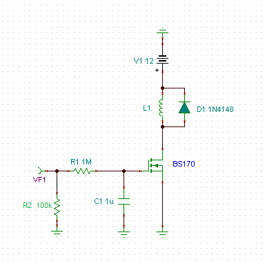

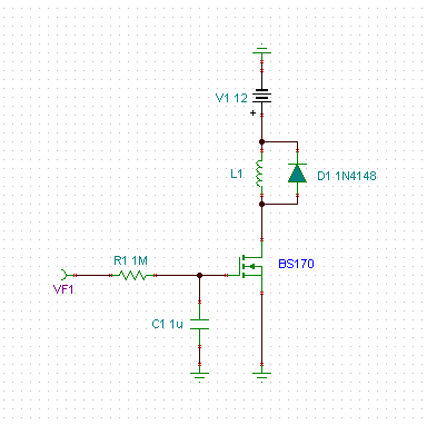

Hallo, ich habe die Schaltung wie auf dem Plan aufgebaut und das Relais ist immer angezogen. Hab die Schaltung in einem anderen Fred hier gefunden. Die Bauteile hab ich also schon. Wo müsste ich jetzt etwas verändern, damit das funktioniert ? Sinn ist eine vom Trigger einen Verstärkers angestoßene zeitverzögerte Einschaltung von Endstufen und nach Wegfall des Triggers auch eine Ausschaltung mit Delay. 1 MOhm und 2,2 uF sollten ca. 2s ergeben. Der Trigger kann ca. 12V mit max. 100mA liefern. Leitung ist lang, 10m. Es sollte also auch schon bei 9V zuverlässig schalten. Vielen Dank

Kai L. schrieb: > Relais ist immer angezogen. BS170 kaputt? Der ist etwas sensibel was ESD betrifft.

Kai L. schrieb: > ich habe die Schaltung wie auf dem Plan aufgebaut und das > Relais ist immer angezogen. Wieviel Strom fließt durch dein L1? Vielleicht ist es dem BS170 wegen der linearen Ansteuerung mal zu warm geworden.
#5635100
Du musst das Gate mit nem ca. 100 K Widerstsnd gegen Masse ziehen.
Ich hab ein paar BS170 da, kann einen Neuen nehmen. Warm wurde der aber nicht, die Schaltung funktionierte vom ersten Moment an nicht (wobei ich jetzt nicht weiss, ob sie funktionierte als der C leer war). Das mit dem Widerstand am Gate werd ich gleich testen. Das Relais ist recht klein. 12V DC 0,2W steht drauf.
#5635152
Thomas schrieb: > Du musst das Gate mit nem ca. 100 K Widerstand gegen Masse ziehen. Der sollte dann aber noch vor dem 1M Widerstand platziert werden, damit die Ausschaltverzögerung auch noch funktioniert.

Zwischen Gate und Source etwas zuverlässig leitendes klemmen (muss leitend sein, darf auch hochohmig sein, nur nicht zu hochohmig), bis alle Teile verbaut wurden, um ESD-Schäden zu vermeiden. Im Übergangsbereich zwischen An und Aus zur Verlustleistung: Bei 12V 100mA (Relais 1,2W) läge im Punkt der Leistungsanpassung 50mA*6V=0,3W vor. Das gilt für die Einschaltung. Bei der Ausschaltung bewirkt die Induktivität, dass die Spannung etwas höher über Drain verläuft (je schneller, je höher). Für Deine Werte kannst Du das ja mal anpassen und nachvollziehen.

Mit dem R direkt am Eingang funzt es. Das Einschalten geht aber wesentlich fixer als das Ausschalten. Hatte nur einen 240k Widerstand. Aber mit 1M und 2,2 uF hab ich keinesfalls 2s. Das ist nichtmal eine Sekunde. Also Ausschalten gut, das kann ich wohl auch durch den Vorwiderstand (240 M) noch trimmen. Wie kann ich das Einschalten auf später verlegen ?

Das mit den Widerständen ist klar ne Sache des Probierens. Du kannst ja auch mit dem R vom Gate nach GND höher werden. Also 470 K vileicht. Aber beachten, dass das Gate am Entladeende wieder zu macht. Also unendlich hoch geht warscheinlich nicht.
#5635225
Kai L. schrieb: > Wie kann ich das Einschalten auf später verlegen ? 470k parallel zum 2µ2 schalten. Dann kann der 100k am Eingang sogar entfallen.

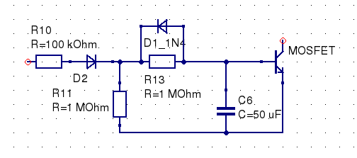

Kai L. schrieb: > Wie kann ich das Einschalten auf später verlegen ? Der Strom zum Anziehen des Relais ist höher als zum Abfallen des Relais. Das ist im Wesentlichen die Ursache. Um das zu trennen benötigst Du ein oder zwei zusaetzliche Dioden.

Löten erledigt eine WECP 20. Die kann man erden. Werd ich tun. Trotz des hemdsärmeligen Vorgehens lebt der Mosfet und schaltet. @Thomas : Das wird in ein Gehäuse eingebaut (Kunststoff) und mit einer Steckdose verbunden. @Dieter : Wo müssten die Dioden hin ?
#5635552
Es gibt sicherlich noch elegantere Varianten. Zu beachten ist, dass der MOSFET dabei eine etwas niedriger Spannung am Gate zum öffnen erhält. - Spannungsverlust an der Diode - Spannungteiler R10 & R11 Es gäbe noch den Trick einen Kondensator elektrisch zu vergrößern, aber das macht man besser mit Transistoren, als mit Mosfets. Siehe Kapitel 7: http://www.b-kainka.de/Experimente/Experimentiersystem.htm#_Toc453745221

So, das Teil funktioniert wie es soll, musste aber noch einiges ändern. Grundschaltung ist mit 1M im Eingang und 1M parallel zum 4,7u Kondensator. Das ergibt eine Verzögerung von ca. 4s beim Ausschalten. Einschalten geht wesentlich schneller, das ist aber nicht wichtig. Da ich ja mehrere Relais wollte, hab ich dann vom ersten Relais einen Schaltkontakt mit 12V versorgt und bin in den Eingang der zweiten Schaltung usw. Das klappte. Was nicht klappte war der eigentliche Trigger. Die Schaltung wird von einem 12V NT versorgt. Trigger vom AVR sind ebenfalls 12V. Gemeinsame Masse, aber die Schaltung wollte nicht funktionieren. Das ist der Teil, den ich nicht verstehe. Ich musste erst mit der Triggerspannung direkt ein Relais schalten um damit dann die 12V des Netzteils auf Eingang 1 zu bringen.
