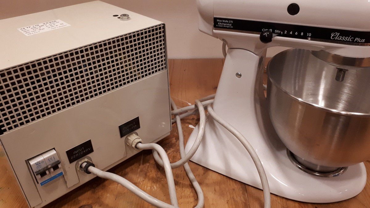

Hallo, vielleicht kann mir jemand bei einem kleinen Problem mit einem
dicken Trafo helfen.
Kurze Vorgeschichte: ich habe eine amerikanische Küchenmaschine
geschenkt bekommen. Außerdem hab ich seit längerer Zeit diesen alten
Trafo von 220V auf 110V mit 2,5 kVA bei mir herumstehen. Ich habe mal
alles zusammengeschlossen und die Maschine läuft trotz der 50Hz
problemlos. Wenn ich den Trafo anstecke brummt er aber relativ laut
(unabhängig von der Last), deswegen stellte ich mir vor in der Küche
eine amerikanische Steckdose zu installieren die mit einem Schalter
primärseitig den großen Trafo an und abschaltet.
Das Problem ist, dass wenn ich den Trafo einstecke, relativ oft die
Sicherung rausfällt und zwar die im Trafo eingebaute 16A sicherung und
auch die im Schaltschrank (getestet an verschiedenen Steckdosen bis
C16). Mir ist aufgefallen, dass das besonders dann passiert, wenn der
Trafo vor kurzem noch gelaufen ist - also ich nur kurz aus und wieder
anstecken.
Kann mir jemand erklären, warum das so ist? Und was kann ich dagegen
tun? Ich hab schon experimentiert ob es mit der Ansteckorientierung zu
tun hat, also wo die Phase liegt, aber das scheint keinen Einfluss zu
haben.
Muss ich den Trafo im Nulldurchgang der Netzspannung schalten? Gibt es
ein Bauteil, dass den Strom beim einschalten begrenzt? Oder ist der
Trafo einfach defekt? Solange ich ihn nicht ausstecken funktioniert
alles prima.
Während ich einschalte ist die Sekundärseite übrigends nicht belastet.
Ich glaube es hat irgendwas mit Magnetisierung zu tun... leider kenn ich
mich in dem Bereich viel zu schlecht aus. Ich arbeite sonst eher mit 5
oder 3,3V und mit digitalen Schaltungen die Ströme im mA Bereich
schalten.
Wäre für jeden Hinweis dankbar!
Daniel

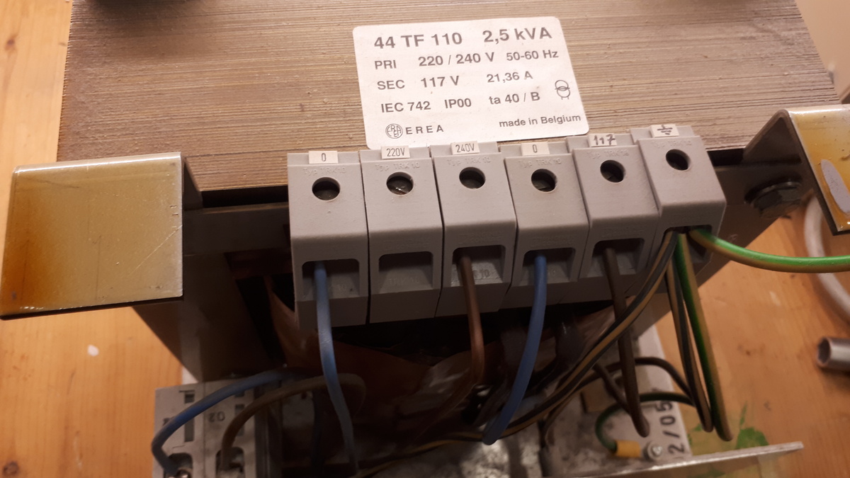

Stell den mal auf 240V Eingangsspannung ein, da gibt es sicher einen
Schalter oder Stecker im Inneren. Denn bei 220V am heutigen 230V Netz
kann das Ding schon arg in die Kernsättigung kommen, deshalb brummt der.

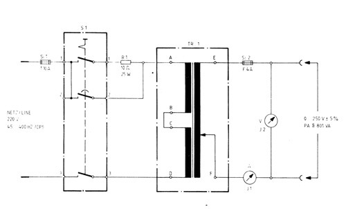

von Dieter B. (debe)
Leg einen 10 Ohm Widerstand vor den Trafo und überbrück den mit einem
Schließer eines 110V Relais, das von der Ausgangsspannung des Trafos
gespeist wird.
Das klappt!

von Peter M. (r2d3)
Dieter B. schrieb:
> Das klappt!
Und wenn das Relais mal hängt?
P=I^2*R
2500 VA / 230V = ca 11A.
P= 121 A^2 * 10 Ohm = 1210W.
Im schlimmsten Fall fallen dann 1210W an dem Widerstand ab.
von Falk B. (falk)
Deswegen nimmt man einen NTC mit 10 Ohm und überbrückt den. Wenn das
Relais bzw. dessen Ansteuerung versagt, wird der NTC heiß und
niederohmig. In Normalfall bewirkt das Überbrücken, daß der kalte NTC
ein schnelles Widereinschalten ermöglicht. Ist aber bei der Anwendung
nicht zwingend nötig. NTC und gut. Wer zu schnell wieder einschaltet,
läßt halt die Sicherung klingeln.
Das läuft schon über 50 Jahre.
10 Ohm ist vielleicht für den Trafo ein bisschen knapp, sind ja über 20
A. Ich würde mal 20 Ohm, 5 Watt sagen.
Wenn das Relais hängen sollte dann ist der Widerstand Feuer und Flamme!
Dann kein Relais, sondern ein kleines Schütz nehmen.

von Daniel (Gast)
Herzlichen Dank für die vielen Antworten in so kurzer Zeit!
Danke für den Hinweis mit dem Umschalten auf 240v, war ein separater
Anschluss im Trafo siehe Bild.
Der Trafo ist eckig.
Die Variante mit dem NTC plus Relais gefällt mir gut. Muss aber noch
herausfinden wie ich den NTC Dimensionieren muss.
Die Küchenmaschine hat einen Aufdruck max 270Watts.
Ich konnte mit allen Antworten etwas anfangen danke! nur was Harald W.
geschrieben hat, kann ich nicht ganz nachvollziehen. Woher weißt du das
mit der Unterdimensionierung? Anhand meiner Schilderungen oder weil du
diese Type von Netzteil kennst? Ich habe jetzt wie geschrieben, den 240v
Modus aktiviert und das Brummen wurde noch deutlich leiser.  Es war aber
auch vorher nicht wirklich laut - nur halt relativ zu laut
(Energieverschwendung/Strahlung) um den Trafo ständig an zu lassen für
eine Küchenmaschine die nur ein zweimal die Woche läuft.

von Harald W. (wilhelms)
> Anschluss im Trafo siehe Bild. Der Trafo ist eckig.
Bei denen ist der sog. Inrushcurrent deutlich niedriger als bei
Ringkerntrafos.
Nun, ich bin davon ausgegangen, das es sich um einen 60Hz-Trafo
(aus den USA) handelt. Der ist bei 50Hz um 20% unterdimensioniert.
Da Du aber (endlich) ein Bild des Typenschildes zeigst, sehe ich
das dort 50-60Hz steht. Deshalb müsste der insbesondere nach Um-
schaltung auf 240V passen. Falls er immer noch brummt, solltest
Du mal die vier Schrauben an den Ecken des Trafos nachziehen.
Ausserdem könnteman den Trafo mit sog. Schwingmetallpuffern
Beefestgen, z.B. solche:
https://www.hug-technik.com/gummipuffer.html
Ist denn auch das Problem mit der ansprechenden Sicherung
behoben? Falls nicht, könntest Du eine der vorgeschlagenen
Einschaltverzögerungen verwenden. Aber bei einer einiger-
maßen modernen Elektroinstallation brauchst die nicht.
Wichtig dabei ist der Buchstabe, der vor dem Stromwert
auf dem Sicherungsautomaten steht (und natürlich auch der
Stromwert selbst). Falls der Auslösestrom wirklich 80A
(16Ax5) beträgt, sollte es auch so passen.

von Manfred (Gast)
Dieter schrieb:
> Früher gab es solche Trafos und Stelltrafos mit Taster, der ein Relais
> schaltete. Ein NTC beschränkte den Einschaltstrom.
Im Anhang die Schaltung eines Grundig RT5A-Stell-Trenntrafos mit nur
800VA, die ich mal irgendwo aus dem Internet geholt habe.
Das Ding hat einen Wippschalter, der wohl intern einen leichten
Zeitverzug zum zweiten Kontakt macht. Funktioniert klaglos, ich hatte
noch keinen Grund, mal ins Innere zu schauen.
