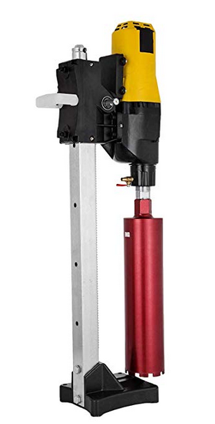

es geht um die angehängte Kernbohrmaschine. Diese hat leider keinene
neigbare Halterung, so dass immer nur Löcher im Rechten Winkel in Wand
oder Boden gebohrt werden können.
Der schwarze Fuss kann abgeschraubt werden. Jemand eine Idee wie man
möglichst einfach an einen Fuss kommt der 45° Bohrungen ermöglicht?
LG
Kerner
#5635327
Das senkrechte Teil mit den Löchern aus Stahl massiv nachbauen, in der
Mitte absägen und im 45°-Winkel neu verbinden?
Nur, ob Du es schaffst, das Loch dann in dem Winkel zu bohren? Geht
massivst aufs Lager der Maschine, da der Bohrer beim schräg bohren ja
immer weg gedrückt wird
Mit ganz viel Geduld am Anfang mags vielleicht gehen

Machte mein Ofenbauer frei Hand. Die Bohrkrone setzte problemlos am Rand
an und grub sich ein, damit gab es genug Führung.
#5635671
Das mit dem "Eingraben" der Dia-Segmente bei Schrägschnitt geht i.O.
Besser ist es jedoch, das nicht frei Hand zu tun, sondern linear
definiert (zwangs-)geführt.
"Schont" die Segmente. ;)
Zur Praxis-Lösung:
Einfach den "Vertikal-Fuß" gegen einen frei schwenkbaren austauschen.
Grüße

welcher Kronendurchmesser in welches Material? Das mit dem Keil kann
klappen, sollte aber ordentlich festgeschraubt sein und nicht nachgeben.
Bedenke, die nutzbare Kronenlänge geht rapide nach unten. Solltest du
noch mit Verlängerungen arbeiten müssen, dann muss das der Keil auch
halten.
Frei Hand wird irgendwann sportlich und ab bestimmten Material- und
Durchmesserkombinationen gehts in Richtung sudizidale Karusellfahrt.
Vernünftige Bohrgeräte kann man auch leihen - das wird sicherer sein.
Und, mit Verlaub, das gezeigt Gestell sieht ziemlich wackelig aus. Ohne
verstellbare Füße kannst du damit nicht einmal exakt senkrechte
Bohrungen machen. Ist der Schlitten aus Metall oder Kunststoff? Solltest
du vorhaben so ein Ding zu kaufen, dann würde ich abraten. Entweder gute
Maschinen leihen oder kaufen, je nach dem was sich halt rechnet.
