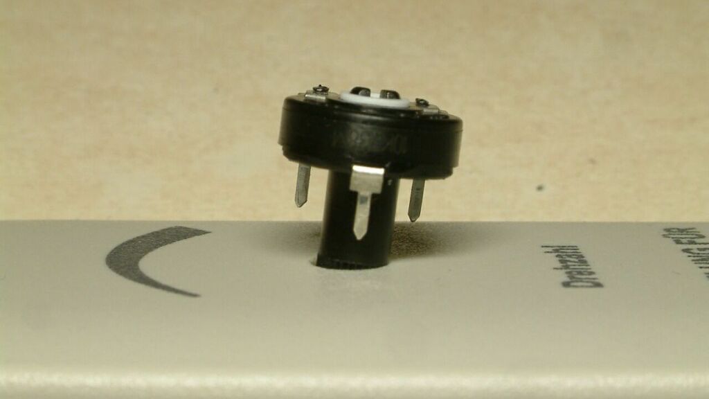

Ein Hallo an alle Foristen,

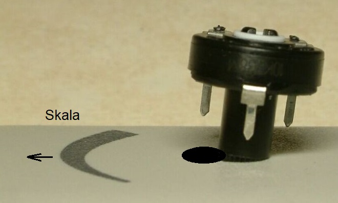

wollte nach längerer Zeit mal wieder einen Bausatz zusammen löten und
hatte mir einen DC-Motorregler von ELV incl. Gehäuse ausgesucht. Den
Lötkolben brauchte ich erst gar nicht vorzuglühen, denn es scheiterte
bereits beim testweisen Anschrauben der Leiterplatte im Gehäuse: Die
Potiachse fluchtete nicht in die Bohrung im Gehäuse :-(
Eigentlich wollte ich das ganze Geraffel wieder zurückschicken, aber was
stand da auf der Tüte: "Rücknahme nur in ungeöffneter
Originalverpackung möglich". Schon tricky gemacht, denn den Pfusch
bemerkt man natürlich erst, wenn man die Sachen ausgepackt hat und mit
dem Zusammenbau beginnen möchte. Und nein, ich werde kein ab Hersteller
verpfuschtes Zeugs nach pfuschen, das geht gar nicht!

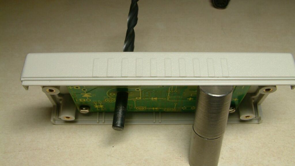

Hätten die Dummis mal lieber die Finger von der Bohrung im Gehäuse
gelassen, das hätte jeder Amateur weit besser hinbekommen: Man schraubt
die Leiterplatte ins Gehäuse und bohrt dann durch die Bohrung der
Leiterplatte durch das Gehäuse. So wird ein Schuh daraus. Wenn ein
Bausatzhersteller schon hier scheitert, sollte er besser was anderes
machen.
Man zahlt den 5-fachen Preis gegenüber China und bekommt nur noch Murks
und Pfusch. Meid in Tschörmennie kann man so langsam im Lokus runter
spülen.

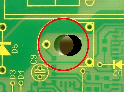

michael_ schrieb:> Feile das Loch größer und fertig.
Mach das mit den Befestigungs-Löcher. sieht besser aus.

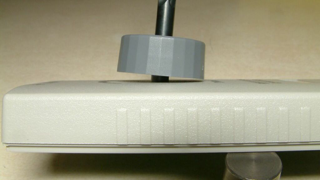

Muss man nicht, denn der große Knopf, der auf die Achse geschoben wird,
verdeckt das Loch in der Frontplatte.
Rufus Τ. F. schrieb:> Muss man nicht, denn der große Knopf, der auf die Achse geschoben wird,> verdeckt das Loch in der Frontplatte.
Auch wieder war, aber das ginge mir gegen den Strich. :)
Rufus Τ. F. schrieb:> Teo D. schrieb:>> Mach das mit den Befestigungs-Löcher. sieht besser aus.>> Muss man nicht, denn der große Knopf, der auf die Achse geschoben wird,> verdeckt das Loch in der Frontplatte.
Und so wie es aussieht danach auch einen Teil der Beschriftung.

Zumindest die Skala. Aber es handelt sich bei der Skala nur um ein
Symbol ohne Teilstriche, deshalb würde ich es so lassen und einfach nur
einen etwas kleineren Knopf verwenden, der aber noch groß genug ist, um
die falsche Bohrung zu verdecken.

Wobei das kein "ups, leicht daneben gebohrt" Problem ist. Gehäuse und
Platinen sind alle mit hinreichend geringer Toleranz identisch.
D.h. der Hersteller kennt den Fehler aber hat bewusst drauf verzichtet
ihn zu beheben (Platinen nochmal fertigen zu lassen).

Thomas S. schrieb:> bist du sicher das der Poti nicht von der Unterseite bestückt wird? also> zwischen Platine und Gehäuse?
Von den Bildern her macht er das korrekt.
Thomas S. schrieb:> komisch das bei ELV keine Fehler gemeldet sind bei den Bewertungen...
Jetzt vermutlich mit anderen Poti bestückt. Vorher war das evt.
tatsächlich auf der Vorderseite der Platine.

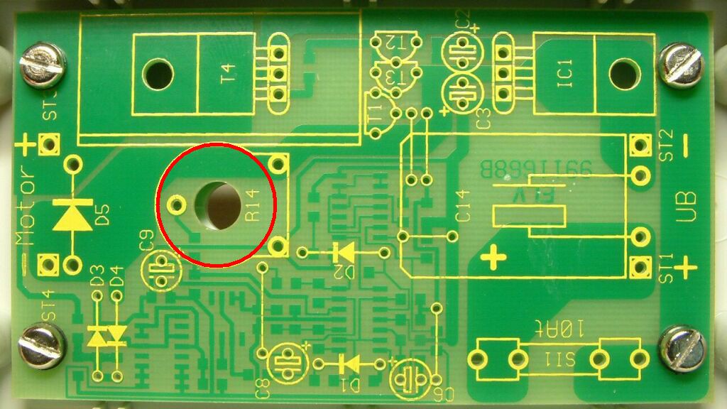

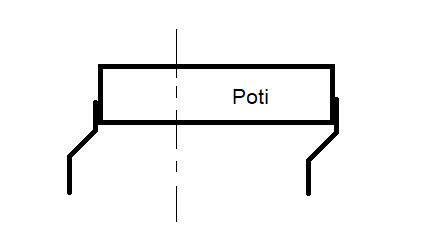

Eine weitere Möglichkeit ist, die Bohrung auf der Platine etwas
aufzufeilen oder das Poti (wenn es linear ist) auf die andere Seite der
Platine zu setzen und die Anschlüsse des Potis ein Stück abzubiegen.
Dann kann die Bohrung im Gehäuse so bleiben und die Achse wird weiterhin
von der Gehäusebohrung korrekt geführt.
Ach Du grüne Neune schrieb:> und die Anschlüsse des Potis ein Stück abzubiegen.
Ohne Befestigung des Potis am Gehäuse, würde ich davon abraten. Das
belastet die Lötstellen erheblich, bei Bedienung.

Rufus Τ. F. schrieb:> Du solltest das, was Du hier geschrieben hast, inklusive Bildern, dem> Händler/Hersteller zukommen lassen.>> Dann jedenfalls sollten sie Dir eine korrekt gebohrte Gehäuseschale> liefern.
Korrekt.
ELV ist da meistens kulant wenn es um eine Reklamation ist.
Und das es hier um Reklamation geht, und nicht um Rücknahme wie der TE
anfangs schreibt: Sollte nun nach X posts doch klar sein.
Mit so einer Achse hält das sowieso nicht lange.
Als basler würde ich da gleich ein richtiges Poti mit Schraubanschluß
oder richtiger Achse reinbasteln.
Teo D. schrieb:>>>> Von den Bildern her macht er das korrekt.>> Das war sicher nur ein misslungener Scherz!
Vermutlich um den Versatz zu demonstrieren und dabei das Poti zu zeigen.
Das 2. und 3. Bild geben genug wieder, um zu sehen was Sache ist. Das
Poti hat die Achse auf der Seite der Pins. Somit ist die Platine schon
mal richtig herum eingebaut und das Poti kommt auf die Bestückungsseite.

Andreas B. schrieb:> Das Poti hat die Achse auf der Seite der Pins. Somit ist die Platine schon> mal richtig herum eingebaut und das Poti kommt auf die Bestückungsseite.
Sicher das die Achse nicht auch einfach anders herum montiert werden
kann? Für mich sieht das nach so einem 0815 Trimmer aus, bei denen die
Achse optional ist und von beiden Seiten montiert werden könnte.
Ich kenne natürlich nicht die Bauanleitung und weiß nicht ob die Montage
der Achse so gewollt ist. Und am eigentlichen Problem der versetzten
Bohrung ändert es auch nichts.

georg schrieb:> Das ändert doch an der Lage der Achse garnichts.
Im Prinzip nicht, aber man kann dann die Pins einfacher verbiegen. Die
Lötpunkte können dann auch unter dem Gehäuse des Potis liegen.
Vorausgesetzt, es ist zwischen Platine und Frontplatte Platz für das
Poti.

Pfuscherjäger schrieb:> Hätten die Dummis mal lieber die Finger von der Bohrung im Gehäuse> gelassen, das hätte jeder Amateur weit besser hinbekommen: Man schraubt> die Leiterplatte ins Gehäuse und bohrt dann durch die Bohrung der> Leiterplatte durch das Gehäuse.
Davon sitzt die Skala nicht besser. Mach's andersrum und mach aus dem
Loch in der Platine ein Langloch. Wenn die "R14" angekratzt wird,
interessiert das niemanden.
Natürlich kann man auch die Platine etwas versetzen.

Das kann er doch nicht schrieb:> Potntiometer passt nicht?
Das kann natürlich auch sein.
Im Angebot von ELV ist auch ein Platinen-PDF hinterlegt.
Ist aber leicht anders wie das ihm gelieferte.
Auch hat sich einer beschwert, weil die Achse zu dünn wäre.
Es gab also verschiedene Platinen, Achsen und Potis.
Das Loch in der Platine muß nicht unbedingt mit dem im Deckel fluchten.
Wichtig ist die Position zwischen montierten Poti mit dem Deckel.
