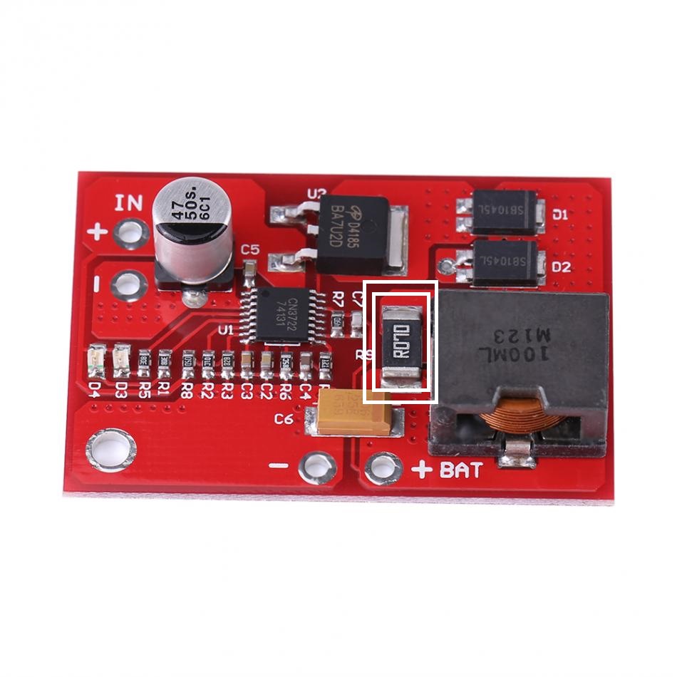

Hallo, ich suche ein SMD wederstand R070 vielen Dank

Hallo, ich suche ein SMD wederstand R070 vielen Dank Suche mal nach 70 mOhm SMD https://www.ebay.de/itm/Widerstand-power-metal-Messung-SMD-2512-70mOhm-1W-1-75ppm-C-2-st/163382984113?hash=item260a627db1:g:n2AAAOSwwvtb8niX:rk:1:pf:0 Aber: erst mal die Bauform bestimmen - bei deinem Foto kann man nur raten... suche schrieb: > ich suche ein SMD wederstand R070 Wenn der abgeraucht ist, dann könnte durchaus noch mehr kaputt sein... > ich suche ein SMD wederstand R070 Hast du das mit Google mal probiert? https://www.google.com/search?q=SMD+wederstand+R070 Und dann musst du nur noch die richtige Bauform finden. Dazu wären die Abmessungen hilfreich. 2512 müsste passen, wenn ich es mit den Schottkys vergleiche. Wobei der Tantal unten eher Größe C ist, was 2312 entspricht. Aber immerhin mal eine neue Schreibweise von Widerstand :) Lothar M. (lkmiller) schrieb: >Hast du das mit Google mal probiert? >https://www.google.com/search?q=SMD+wederstand+R070 Ein Glück, daß Google mitdenkt, sonst wäre auch das noch schiefgegangen ... ;-) Jens G. schrieb: > Ein Glück, daß Google mitdenkt Wenn auch "Denken" etwas übertrieben ist: diese Fehlertoleranz wollte ich damit auch gleich zeigen... ;-) Die können sogar das: https://www.google.com/search?q=SMD+wiederstand+R070

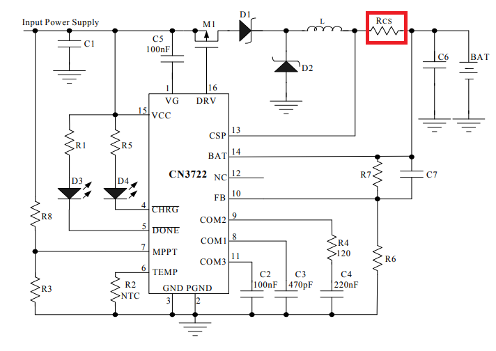

hallo vielen Dank kann man auch ein R020 nehmen oder muss R070 sein? mein Schreibfehler Widerstand :-) https://www.ebay.ca/itm/10Pcs-2512-SMD-Alloy-Resistor-R010-R091-0-01R-0-091R-0-05R-0-33R-R020-1W-1-/192261425351 Nein, es sollten schon 70 Milliohm sein. Der Widerstand ist sicherlich ein Shunt zur Strommessung. Und mit 20 Milliohm ist der gemessene Strom 3.5x kleiner als der tatsächliche Strom. Das könnte zu Problemen führen.

so habe gerade R070 bestellt noch mal vielen Dank schönen Tag wünscche Ihnen suche schrieb: > oder muss R070 sein? Was ist das für ein Teil? Warum ist der eigentlich kaputtgegangen? Evtl. kannst du da vor dem Bestellen auch mit einem Drahtstück als "Ersatz" testen, ob der Rest der Sachltung noch funktioniert... Lothar M. schrieb: > suche schrieb: > Was ist das für ein Teil? Ein Widerstand mit 70 Milliohm. Erfahrungsgemäß als Shunt zur Strommessung > Warum ist der eigentlich kaputtgegangen? Gute Frage. Überstrom? Wobei die spannende Frage dann überhaupt ist: *Ist wirklich der Widerstand defekt?* > Evtl. kannst du da vor dem Bestellen auch mit einem Drahtstück als > "Ersatz" testen, ob der Rest der Sachltung noch funktioniert... Ungünstig. Weil dann die Strommessung nicht funktioniert, was zu spannenden Problemen führen kann, je nachdem, was die Schaltung tun soll. Der Widerstand ist sort nicht aus Langeweile ;) Die Schaltung ist ein "5A, Multi-Chemistry Battery Charger With Photovoltaic Cell MPPT Function" Aus dem Datenblatt: "The charge current is set by an external sense resistor (RCS) across the CSP and BAT pins. [...] In constant current mode, the charge current is set by the external sense resistor RCS and an internal 200mV reference, so the charge current equals to 200mV/RCS" Dementsprechend wäre eine Drahtbrücke tödlich. Sebastian R. schrieb: > Ungünstig. Weil dann die Strommessung nicht funktioniert, was zu > spannenden Problemen führen kann, je nachdem, was die Schaltung tun > soll. Ich meinte ja nicht, dass das dann so bleiben muss. Aber für eine Minute zum Test, ob der Rest noch funktioniert sollte das wohl gehen. Und mit 1 Stück Draht meinte ich jetzt auch nit 4mm² Massivleiter aus der Installationskiste, sondern einen dünnen Fädeldraht. Und am besten auch gleich ein paar cm davon. Wär ja ungeschickt, wenn man nach der Lieferung der Widerstände feststellen würde, dass man da besser gleich das ganze Modul neu bestellt hätte. :-O > Dementsprechend wäre eine Drahtbrücke tödlich. Wenn es denn noch was zu "töten" gibt... Antwort schreibenBitte melde dich an, um einen Beitrag zu schreiben. |
