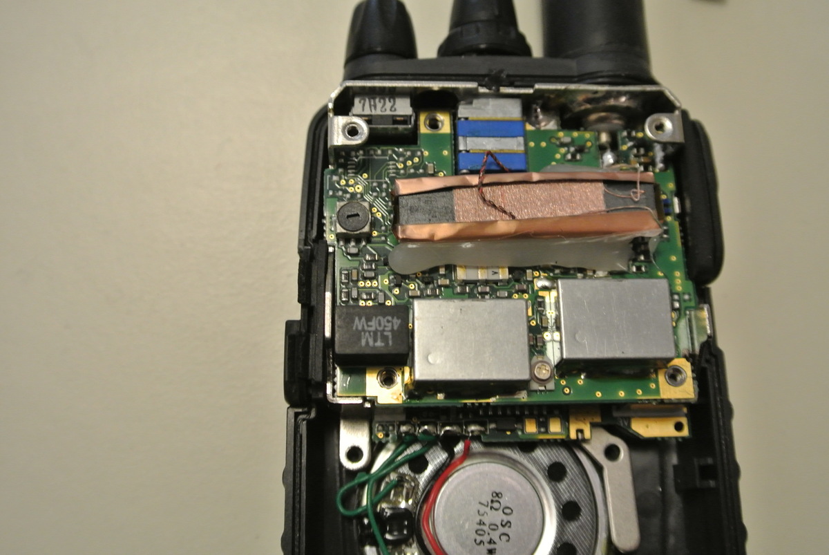

ich habe einen älteren Funkscanner VR120 von Yaesu, der lange unbenutzt
in der Schublade lag. Habe den wieder aktivieren wollen und leider war
er auf AM und FM völlig taub, Radio in WFM auf UKW ging noch
einwandfrei.
Ich kenne das Problem an sich nur von meinen VX-7 und VX-6, die ein
Filterproblem haben. Kurzer Hand habe ich das Gerät aufgemacht und es
zeigte sich das gleiche Problem:
Rund um und auf dem Filter eigenartige 'Bläschen', die ein bisschen an
Elektrolyt erinnern. Das kannte ich auch aus den anderen Geräten.
Im VR ist ein TOKO A50E verbaut
Im Bild sieht man das bereits ausgetauscht Filter. Auf der Platine
müssen die 3 Schrauben gelöst werden, oben im Bereich der Antennenbuchse
die Lötungen (mit Entlötpumpe) entfernt werden und schon ist die Platine
frei. Sie ist mit einer Kontaktleiste mit der unteren Platine verbunden.
Das Filter lies sich mit Lötsauglitze und Entlötpumpe einfach auslöten.
Ich habe das zerlegt und auch hier den typischen Grünspan (Oxid)
entdeckt.
Ich habe bewusst ein etwas schmaleres 12K LTM450F statt 15K / E
probiert.
Zusammengebaut und getestet, Der kleine ist wieder der 'Alte', Wirklich
ein top Funkscanner, trennscharf mit gutem Klang. Abgesehen von der
etwas eingeschränkten Stepweite (kleiner 5K geht nicht).
Gruss Ralf

Leider kann man die Bläschen nicht so gut sehen auf einem Bild, hatte
das defekte Filter fotografiert, aber nicht hochgeladen.
Es sieht aber immer gleich aus:
Wie kleine Wasserbläschen, transparent, aber etwas zähflüssiger.
Der Geschmackstest: leicht ätzend :-)
Dachte zuerst, dass da ein Elko geplatzt ist.
Das Ganze ist bei Kennwood, Yaesu und anderen immer gleich.
Die Symptome sind:
Taub auf FM und AM, WFM ist davon nicht betroffen. Bei Klopfen gegen das
Gehäuse => prasselnde Geräusche. Schleichender Vorgang.
Bei Transceivern funktioniert auch SQL AUTO oder die höchster Level
nicht.
Beim VR120 war SQL aber in Ordnung.
Nimmt man das Gehäuse des Filters ab, sieht man die Scheiben völlig
oxidiert.
Ich habe verschiedene Gründe dafür gehört:
1.) aggressive Reinigungsrückstände bei der Fertigung
2.) fehlende Blockkondesatoren, also DC Belastung des Filters.
3.) Oxidation durch Kondenswasser
Gruss Ralf
