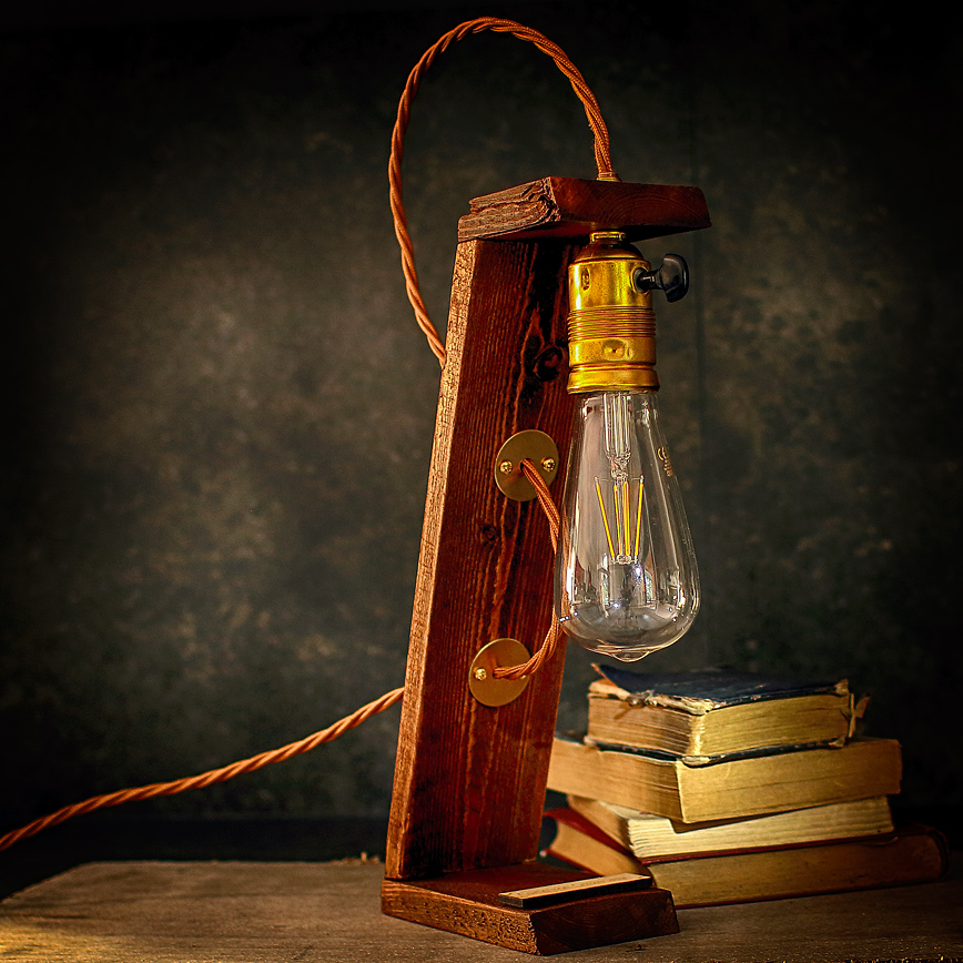

Bei uns gibt es keine Öampenfachgeschäfte mehr. Joe G. schrieb: > War sehr preiswert (alte Bretter) und gibt sehr angenehmes warmes Licht > :-) Danke, jetzt weiß weiß ich, wohin mit meiner Kohlefaser-Imitat-Lampe. Das nächste angegammelte Brett, das rumliegt, is mir. :))) Schneemann schrieb: > Öampenfachgeschäfte Bei uns nich mal mehr Lampenfachgeschäfte. ;D (geiler tippfehler)

Wer von euch hat beim Titel zuerst auch Arbeitsschlampe gelesen? Joe G. schrieb: > War sehr preiswert (alte Bretter) ..und was kostet die eingeschraubte Lampe? Harald W. schrieb: > ..und was kostet die eingeschraubte Lampe? 4fuzig Teo D. schrieb: >> ..und was kostet die eingeschraubte Lampe? > > 4fuzig Wo? Hong Kong
#5638245
P. M. schrieb: > Jörch B. schrieb: >> Joachim B. schrieb: >>> Schneemann schrieb: >>>> Arbeitstischlampe >>> >>> ist Arbeitsti-Schlampe politisch korrekt? >>> >> >> Nein, das diskriminiert die Nachti-Schlampe > > Wie wär's mit 'ner Barschlampe? Super, das passt unter die,hier eigentlich gut passende, Kategorie : FI-Schlampe Harald W. schrieb: > ..und was kostet die eingeschraubte Lampe? schau mal nach: Osram LED Vintage Edition 1906, diese habe ich im Einsatz. Joe G. schrieb: > schau mal nach: Osram LED Vintage Edition 1906, diese habe ich im > Einsatz. Ich hab im Wohnzimmer eine Lampe mit grossem Glasschirm und freiliegender Fassung. Da sehen die Retrofit - "Glühbirnen" mit Filament-LEDs doch etwas "billig" aus. Obige Lampen wären da sicherlich hübscher. Allerdings habe ich die bisher nur für ca. 20 EUR gesehen. Harald W. schrieb: > Obige Lampen > wären da sicherlich hübscher. Allerdings habe ich die bisher > nur für ca. 20 EUR gesehen. Meine aus Hong Kong, hat nen echten Glühfaden, der aber nicht überzeugt und das bei 15W. Wirklich retromäsig sieht das nicht aus. Da sind drei angegammelte Bretter, gut genug für. :) Auch das bräunlich eingefärbte Glas, finde ich etwas übertrieben. Das scheint laut den Bilder von der Osram, da auch nicht viel anders zu sein. Zumindest machen die aber wirklich licht und stehen nicht als deko Funzel in der Ecke. Schneemann schrieb: > Hallo, ich möchte mir eine Arbeitstischlampe, die ein Schattenfreies > arbeiten möglich macht, selber preiswert bauen. > > Habt ihr gute Ideen dazu? Du nimmst ein Alu-Edelstahlprofil (L-Form) und klebst dort einen Streifen neutral-weißer LEDs ein. Du kannst auch alternativ diese kleinen 10W LEDs dort einkleben oder anschrauben. Ich habe dann noch in ca. 2cm Abstand eine Plexiglasscheibe davor gemacht und einen Diffusor (etwas weiß-durchsichtige Plastikfolie) rüber geklebt. Die Alu-Leiste ermöglicht es dass die Wärme abgeleitet wird und gibt Stabilität, außerdem kann man alles schön auf dem Tisch montieren und schraubt die Leiste dann mit ein paar Schrauben fest. Es ist auch nicht ungünstig wenn man mal die Lampe auch mal entfernen oder wo anders anbringen kann.
