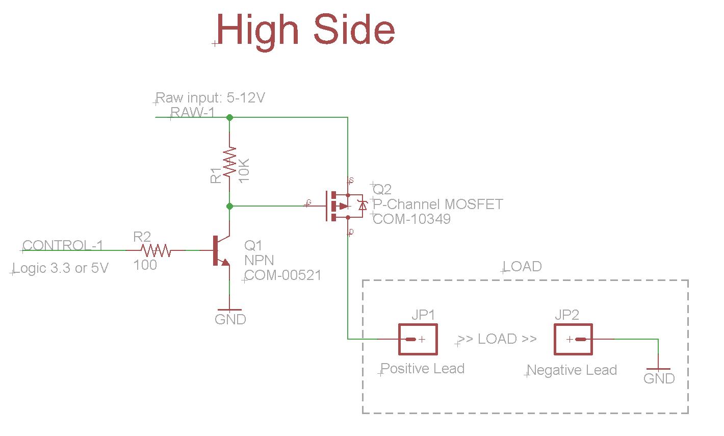

Seit Tagen suche ich einen passenden Transistor (als Schalter) für mein
LED Projekt.
Zweck sollte sein:
Ich möchte mit einen 3.3V Arduino mittels eines Transistor die
Stromversorgung meiner WS2813 LED's ein/ausschalten.
Laut hersteller haben meine WS2813 SMD's 18mAh pro Farbe und ich würde 5
Meter verbauen. (Strom versorgung wird zwischendurch neu eingespeist
aufgrund der kleinen Leiterquerschnitte auf den Stripes)
Laut meiner berechnungen würde ich auf einen theoritschen maximal Strom
von 18*3*60*5 = 16200 mAh kommen. (18  3 Farben  60 Leds/M * Meter)
Nun bin ich seit Tagen am durchforsten von Datenblättern und finde
einfach nicht den richtigen Transistor welcher bei 3.3V bereits
anspringt und 5V bei ~16,2 A durchschalten kann.
Kennt zufällig von euch jemand einen Transistor in dieser Variation?
LG
Flo
von hinz (Gast)
Du wirst die eh high-side schalten wollen, also p-MOSFET ohne Rücksicht
auf Logikpegel, und eben einen kleinen Treibertransistor (NPN oder
n-MOSFET).
von hinz (Gast)
Als p-MOSFET wäre der IRF4905 recht gängig.
von Floo (Gast)
Vielen Dank für deine schnelle Antwort.
Also habe ich das richtig verstanden du meinst ich soll einen kleinen
Transistor vor den IRF4905 schalten, da es keinen gibt der bei so hohen
Strömen bei 3.3V durchschaltet?

von hinz (Gast)
Du brauchst für einen p-MOSFET sowieso einen Pegelwandler, eben einen
kleinen NPN/n-MOSFET.

von Teo D. (teoderix)
Floo schrieb:
> Laut Verkäufer
(https://www.led-stuebchen.de/de/ws2813-rgb-stripe-leds-integriertem-ws2811-controller-60-led-m)
> 18mA
Laut dem dort verlinkten Dabla, ja:
https://www.led-stuebchen.de/download/WS2813.pdf
Bei dem ich nach gesehen hatte, steht 16mA. ???
https://www.google.de/url?sa=t&rct=j&q=&esrc=s&source=web&cd=2&ved=2ahUKEwjZsd-PtPTeAhXEZ1AKHbgeATMQFjABegQICRAC&url=http%3A%2F%2Fwww.world-semi.com%2FDownLoadFile%2F136&usg=AOvVaw1M8FP0u7mpeBEBw3ubRVtZ
In dem Fall, würde ich dem vom Händler vertrauen und mal nachmessen.
(Ref.Nr. beachten wird hier wohl von Nöten sein!?)
Falk B. schrieb:
> Braucht man nicht.
>> ich sie nicht benötige, da meiner meinung nach einfach die Farben auf 0
>> setzen eine unschöne Variante ist.
> Bitte? Es ist eine kostenlose, clevere Methode! Hat dein Handy einen
> echten Ausschalter?
Bei 300 LEDs wären das rund 300mA!
Ein High-Side-Switch ist doch nicht so kompliziert!
(https://cdn.sparkfun.com/assets/3/1/d/7/3/5265781e757b7fcf7c8b4567.JPG)
Dann noch ca. 1k, zum Schutz in die Datenleitung hängen und es sollte
eigentlich keiner Probleme geben.
