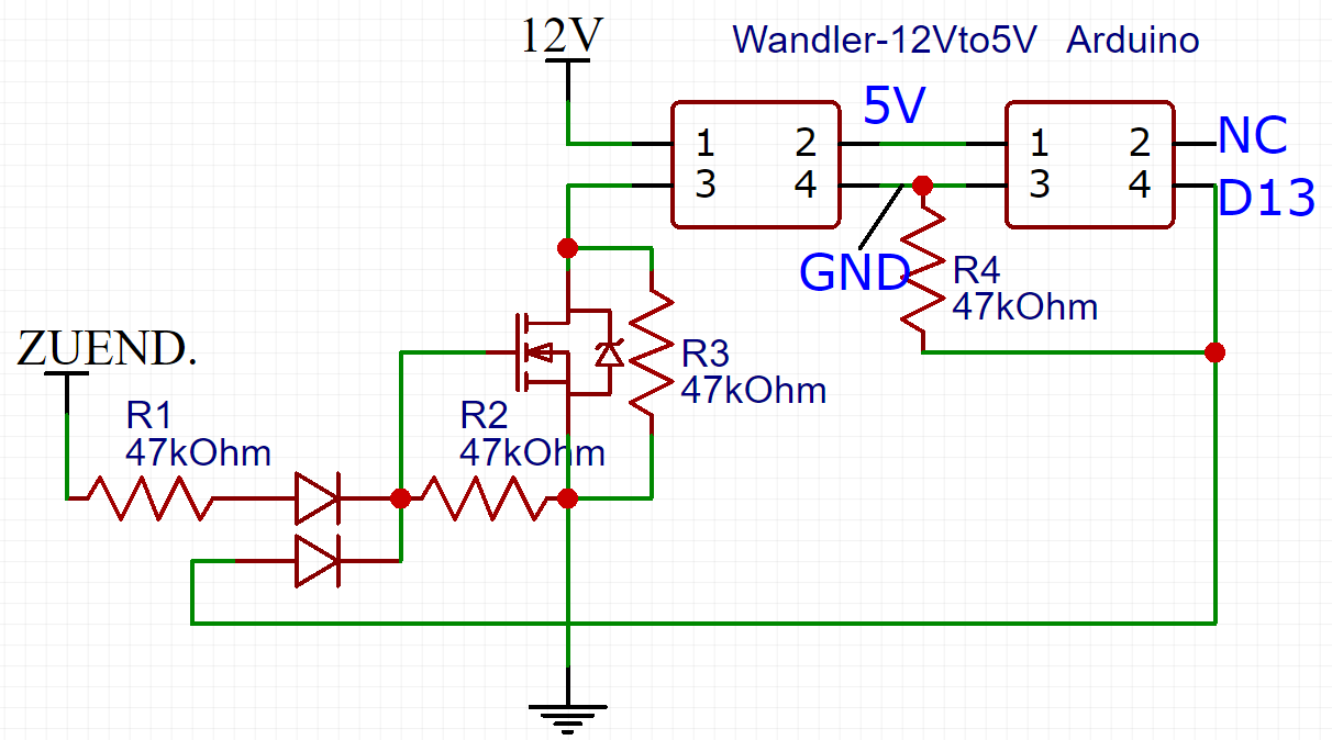

Hallo liebe Leute,
ich bin wohl irgendwie blind oder dämli...
Ich habe einen Arduino, einen 12 auf 5V Wandler und einen dicken
IRFP4310Z.
Als Ausgänge von der Autoseite habe ich: 11V-14V und GND von
Batterie/Lima und ein 12V Signal für die eingeschaltete Zündung.
Mein Plan nun:
* Mosfet schaltet Masse DURCH sobald Zündung an
* Mosfet betreibt Wandler
* Arduino springt an und setzt einen DPin auf HIGH solange CarPC läuft
* Bei Zündung Spannung 0V wird PC heruntergefahren und anschließend der
DPin auf LOW gesetzt damit der Mosfet abschaltet.
Was ich bis jetzt habe:
* Das An Signal für das Mosfet Gate wird mit zwei Dioden die eine OR
Schaltung bilden betrieben
* Die Schaltung ohne Arduino schaltet DURCH sobald das eine (12V) OR
Signal HIGH ist
Mein Problem:
* Sobald ich den Arduino hinter dem Spannungswandler anklemme (Das
andere OR Signal auf D13) schaltet der Mosfet wie durch Magie (eher
Doofheit wohl) durch und aktiviert alles
* Wenn der Arduino nicht angeklemmt ist und ich das eine OR Kabel an den
Spannungswandler ground/5V halte schaltet der Mosfet ebenfalls durch...
Anbei habe ich noch einen kleinen Schaltplan, ich hoffe Ihr könnt mir
helfen meine Blindheit zu kurieren...
LG Steff

Ich beziehe mich auf die Schaltung aus dem Eröffnungsbeitrag.
Ich gehe davon aus, dass bei dem Wandler die Anschlüsse 3+4 miteinander
verbunden sind. Die Schaltung aus dem ersten Betrag funktioniert aus
folgendem Grund nicht:
Wenn der MOSFET ausgeschaltet ist, Hast du an Pin 3+4 hohes Potential
(ca. 12V). Die mit "GND" beschriftete Leitung liegt dann nicht auf GND
Potential.
Die ESD Schutzdioden im AVR Mikrocontroller leiten dieses hohe Potential
an alle I/O Pins, als auch D13. Daher wird der MOSFET über diesen Zweig
ungewollt eingeschaltet.
Falls beim Spannungswandler die Anschlüsse 3+4 nicht miteinander
verbunden, funktioniert die Schaltung ebenfalls nicht, weil zwischen
Arduino und MOSFET kein Stromkreis zustande kommt.
D13 -> Diode -> Gate vom MOSFET -> Source vom MOSFET -> Und jetzt die
Verbindung zum GND des Arduino, welche den Stromkreis schließen würde.
Lösungsvorschlag: Die Schaltung aus Band 2 Kapitel 3.4.4 im Buch
http://stefanfrings.de/mikrocontroller_buch/index.html
Anstelle des Motors platzierst du deinen Spannungswandler. Neben R1
kannst du einen zweiten 10k Ohm Widerstand an den NPN Transistor
anschließen, um auf zwei Eingänge zu kommen. Lies auch Kapitel 2.2.

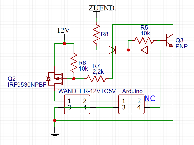

Also so wie in der angehängten Schaltung? Brauche ich bei einem
Spannungswandler auch eine Freilaufdiode, Spulen haben diese Bausteine
ja?
Die von mir gezeigte Schaltung würde ich dann damit "fusionieren" für
einen besseren Schutz.

Kannst du so machen. Die beiden Dioden vor dem NPN Transistor sind
unnötig, wenn du es so änderst:
            10k
Zündung o---[===]-----+
                      +------o Basis vom NPN
D13 o-------[===]-----+
              10k
> Brauche ich bei einem Spannungswandler auch eine Freilaufdiode?
Kommt auf den Spannungswandler an. Wahrscheinlich brauchst du keine,
kann aber nicht schaden.
> Spulen haben diese Bausteine ja?
Ach ja? Welchen verwendest du denn? Danach haben andere auch schon
gefragt.

Die Potentialtrennung brauchst du nicht, wenn du mit P-Kanal MOSFET
schaltest. Das war hoffentlich klar, oder?
von steff (Gast)
Ja ist es, heißt ich lasse die Schaltung so. :-)
wenn du meinst, einfacher ist Schaltung 1 am Anfang mit einem SIM1 oder
SIM2, aber jeder so komlex wie er es mag.
Als hiside Schalter könnte auch ein Photomos Relais genommen werden.

von Steff K. (steffo)
Joachim B. schrieb:
> Mit Infos was alles an den Arduino soll geizt du ja
Ich glaube du hast da was falsch verstanden An den Arduino soll gar
nichts bis auf die Mosfet Kontrolle (Ergo sehr geringe Leistung
benötigt). Hinter den Wandler kommt zusätzlich ein SBC welcher 3A zieht
(Das bekommen die SIM nach meinen Infos nicht hin), deshalb meine Frage
ob die SIM nur den Arduino speisen sollen oder wie du das meinst.
Prinzipiell meine Idee:
Zündung aktiviert durch OR Schaltung den Mosfet (somit auch den Arduino
und den SBC), der Arduino setzt ebenfalls In2 der OR Schaltung high
damit das System am laufen bleibt bis er feststellt das die Zündung aus
geschaltet wird (Mosfet bleibt an dank Arduino). Dann sendet er ein
Signal an den SBC damit dieser herunterfährt und wartet entweder x
Sekunden oder bis der SBC ein Signal gibt und setzt dann den In2 auf low
und deaktiviert somit den Mosfet komplett. Das alles war meine Idee um
ein leerlaufen der Batterie im Stand zu verhindern.

Ich rede nicht von den SIM Wandlern sondern von meinem eingesetzten
(weiter oben zu sehen). Weil meines Wissens nach werden die schnell
kostspielig bei höheren Strömen.
