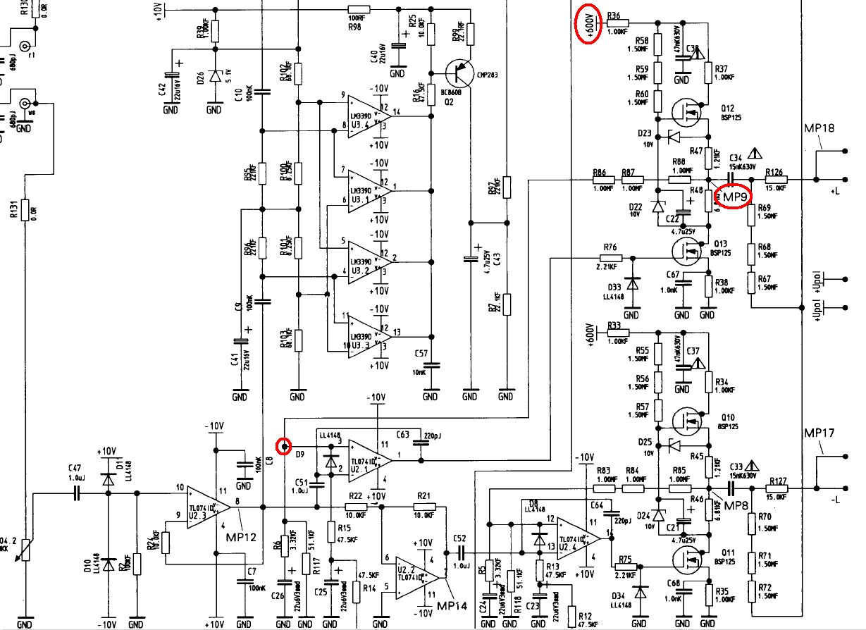

das beigefügte Schaltbild zeigt den problematischen Kanal +L eines
Verstärkers für einen Elektrostaten.
An Messpunkt MP9 wird eine Wechselspannung von 600-700V gemessen, obwohl
hier nur eine Gleichspannung von ca. 300V anliegen dürfte. Bei den
andern Kanälen passt das auch.
Jetzt habe ich zufällig entdeckt, dass diese Wechselspannung
verschwindet, wenn ich Pin 3 (+) des Operationsverstärkers U2 oder
andere damit verbundene Komponenten mit der Spitze des Schraubenziehers
berühre.
Daraufhin habe ich folgende Bauteile geprüft:
- Diode D9
- Widerstände R6 und R117
- Kondensator C26 wurde sicherheitshalber durch einen neuen ersetzt
Alle diese Bauteile sind unauffällig.
Hat jemand eine Idee, wo ich weiter nach der Ursache suchen kann bzw.
welches Bauteil dafür verantwortlich ist?
Vielen Dank.
Gruß Sören

Die Schaltung sieht schon ein wenig kritisch aus, mit recht viel
kapazitiver Last auch für U2.2.  Der kapazitive Teiler mit 220 /270 pF
(C63) und 1 µF (C51) ist schon ungewöhnlich, könnte aber gehen. Der Pfad
für C63 sollte aber schon kurz sein.
So grob geschätzt könnte etwas Widerstand (z.B. 100 Ohm) in Reihe zu C51
helfen.
Die OPs sind ggf. auch unterschiedlich empfindlich auf kapazitive Last
am Ausgang.
R76 sollte man ggf. auch noch prüfen.
Das Layout um Q13 könnte auch einen Einfluss haben.
