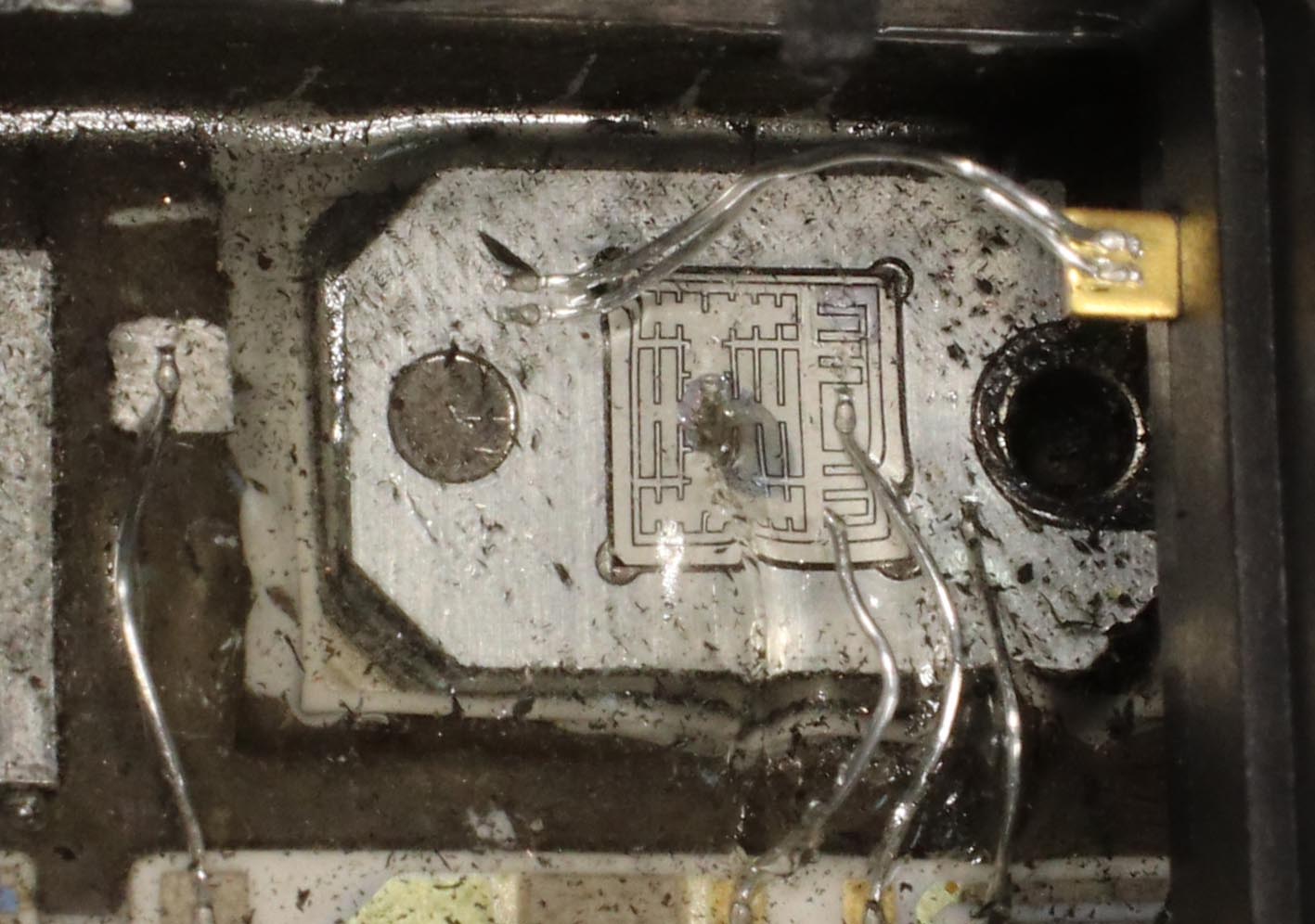

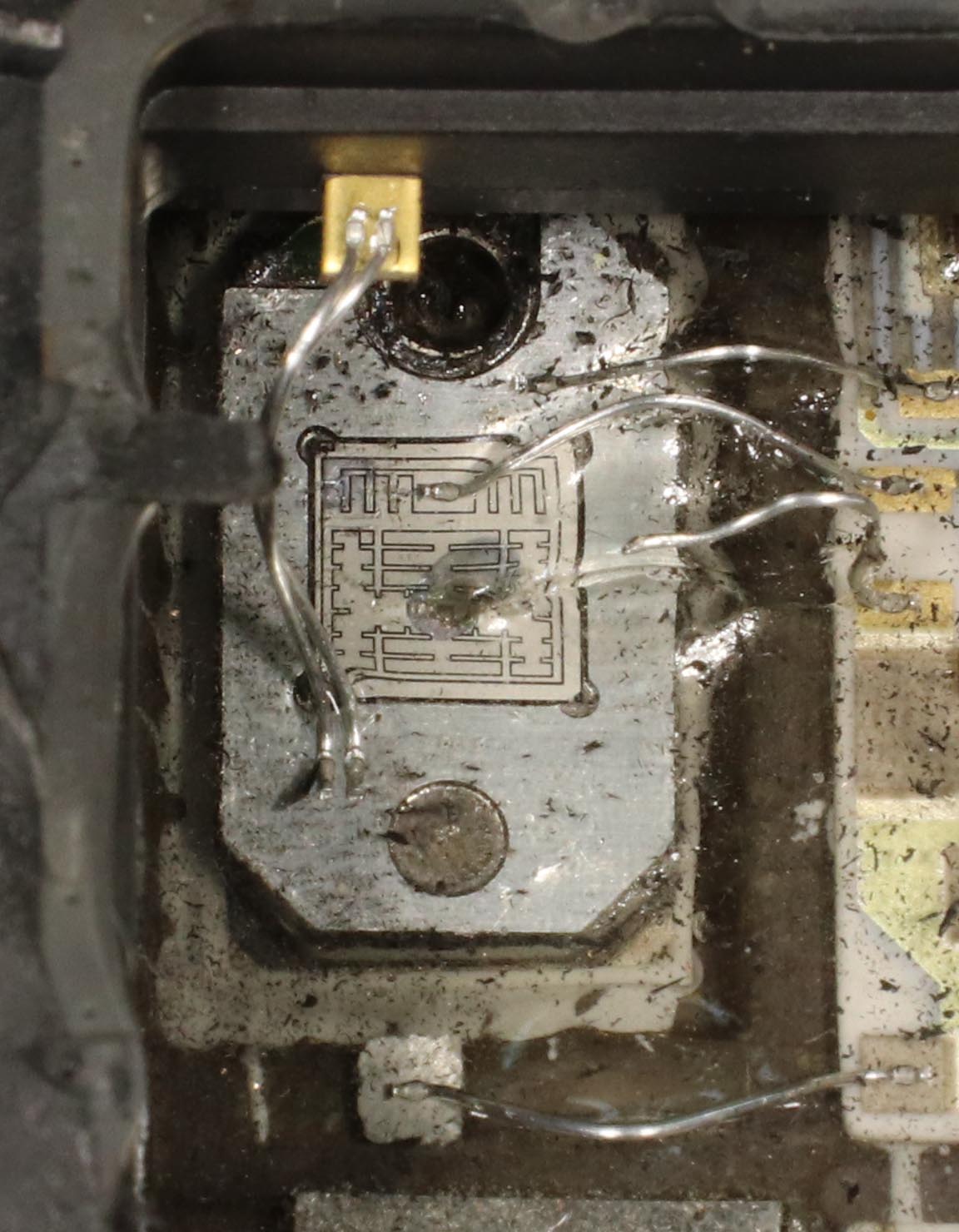

Ich kenne zwar eine Menge Elektronik, aber mit Autos habe ich bisher
praktisch nichts zu tun gehabt. Da kam ein Bekannter mit diesem
Zündgerät (heißen die so?) und meinte, der Leistungstransistor müsse
defekt sein. Das scheint plausibel, denn 1. ist dieses "Ding" auf den
Fotos offensichtlich der Zündtransistor, der über Klemme 1 die Zündspule
nach Masse zieht, und 2. ist einer der Drähte offensichtlich abgerissen
oder weg gebrannt.
Nun stört es ihn verständlicherweise, ein komplett neues Zündgerät zu
kaufen, denn dafür bekommt man auch ein ganzes Auto - ein älteres
jedenfalls. Und mich juckt es rein sportlich in den Fingern, das Ding
irgendwie wieder zum Laufen zu bringen.
Dieser Leistungstransistor ist als Chip direkt gebondet. Source oder
Emitter ist offensichtlich der Doppeldraht ganz außen sowie ein
Einzeldraht zur Dickschichtschaltung. Lt. Übersichtsschaltung geht
dieser Anschluss extern an Fahrzeugmasse (Kl. 31). Danach müsste der
abgerissene Draht Drain oder Kollektor sei, er geht ebenfalls nach außen
über einen hier nicht sichtbaren Doppeldraht an die Zündspule (Kl. 1).
Es bleibt Gate oder Basis, nur intern angeschlossen.
Zu den Fragen:
1. Kann jemand aus der Geometrie des Chips erkennen, ob das ein FET oder
ein bipolarer Transistor ist, oder wird sowieso seit Urzeiten immer das
gleiche eingesetzt? (Dieses Bosch-Zündgerät müsste ca. 30 - 40 Jahre alt
sein, wenn ich das nicht missverstanden habe.)
2. Gibt es Erfahrungswerte, welche Spannung diese Transistoren vertragen
können müssen? (Und vielleicht auch die Ströme?)
#5637726
Ein bipolarer NPN Darlington.
400V, 20A, wie BU931

Das waren ja schon mal sehr hilfreiche Antworten, ich danke euch. Den
Verdacht mit dem Darlington hatte ich auch, nachdem ich die Frage
gestellt hatte, denn dieser nicht-kontaktierte Bereich wird wohl die
innere Emitter-Basis-Elektrode sein.
Soviel ich eher nebenbei mitgekriegt habe, wurde dieses Zündmodul in
sehr vielen Fahrzeugen verschiedener Hersteller eingesetzt. Wo dieses
war, weiß ich nicht, kann ich aber fragen.

Gebrauchte Kfz-Zündungstransistoren als 3-pol. Endstufenmodul fertig zum
irgendwo Anschrauben findet man für ein paar Öre bei Ebay. Da ist nix
sehr Spezielles drin, zum Treiben einer Zündspule, welche auch nix sehr
Spezielles ist.
Gast #5637998
hinz schrieb:
> Bonddrähte sind aus Aluminium
Ja, das ist plausibel. Ich hätte nicht gedacht, dass reines Alu so weich
ist. Aber wertvoller Hinweis: Ich war blauäugig davon ausgegangen, einen
neuen Transistor irgendwie an die Drähte zu löten... Da muss ich mir was
einfallen lassen.

Ja ich hatte den Eindruck gewonnen, daß es um den Transistor geht und
der Rest noch funktionieren soll. Da ich vorläufig nicht annehme, daß du
den kaputten Transistor zuverlässig neu verbonden kannst, bleibt eben
als Alternative, stattdessen flott einen heilen extern anzuschließen.
Die E,B,C Drähte bekommt man evt. noch mit anderen verlötet.
Eine Diagnose aufgrund Fotos ist ohnehin Glückssache. Ich würde
wenigstens den Transistor mal mit dem Diodentester auf die
pn-Flußspannungen prüfen, besser mit dem Transistortester die
Eigenschaften ermitteln.
