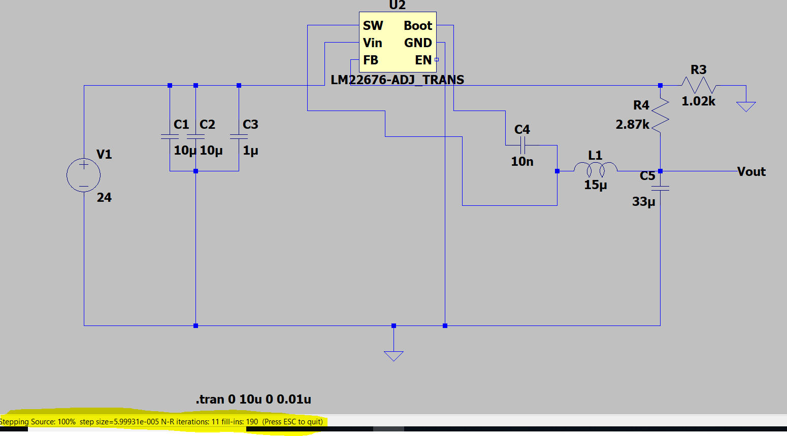

ich habe ein Problem mit einer Simulation in LTspice. Ich möchte einen
Schaltregler von TI simulieren. Das PSpice Modell habe ich von der
Homepage von TI (http://www.ti.com/product/LM22676/toolssoftware) und
durch google habe ich gefunden, wie man PSpice Modelle auch in LTspice
nutzt. Also meines Wissens nach, habe ich das Bauteil korrekt
importiert.
Die Simulation (siehe Anhang) startet dann auch und läuft unter hoher
CPU Leistung, ich kann aber keinen Fortschritt sehen. Bei anderen
Schaltungen wurde mir ein Fortschritt in %, sowie eine Geschwindigkeit
in µs/s angezeigt.
Die Stepping Source läuft relativ schnell auf 100%, danach ändert sich
nur noch der Wert hinter N-R-Iterations...
Hat jemand eventuell einmal etwas ähnliches gehabt und weiß wo das
Problem liegt.
Vielen Dank!
Lukas

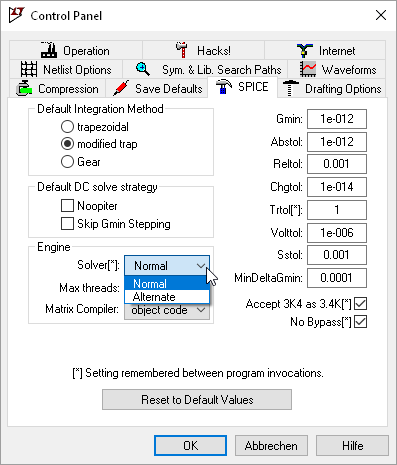

die Schaltung benötigt den Alternate-Solver.
Control Panel -> SPICE -> Solver:Alternate
Da keine der Methoden zur Arbeitspunktfindung klappt, muss man entweder
alle Methoden manuell mit der ESC-Taste überspringen oder das Gleiche
durch eine Kommandozeile erledigen.

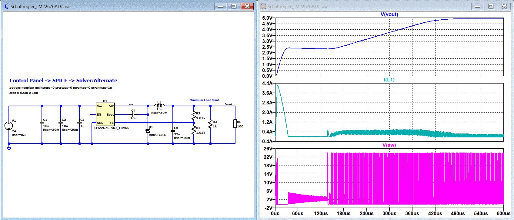

.options noopiter gminsteps=0 srcsteps=0 ptrantau=0 ptranmax=1n
Danach startet LTspice im Blindflug mit der .TRAN Analyse. Der Nachteil
ist, dass dadurch die Simulation am Anfang unter Umständen nicht dem
entspricht was man eventuell erwarten würde. Das betrifft hier die
ersten 150us.
PS: Die Diode hatte in deiner Schaltung gefehlt. Am Symbol habe ich Pins
vertauscht damit die besser in den Schaltplan passen. So ein Schaltplan
ist wie eine Visitenkarte. Deshalb lohnt es sich immer den Schaltplan
verständlich und zumindest mit etwas Hingabe zu zeichnen.
