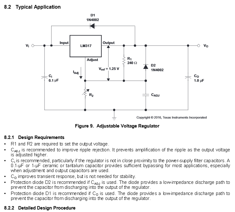

unter 8.2.1 Design Requirements.
Die darauffolgende detailed design procedure beschränkt sich bei TI z.B.
nur auf die Rechnung zum Widerstandsteiler.

Tja, TI sagt dazu:
A 0.1-μF or 1-μF ceramic or tantalum
capacitor provides sufficient bypassing for most applications,
especially when adjustment and output capacitors are used.
> Diese Regler brauchen ein gewisses ESR (auch wenn der LM317 im
> Vergleich zu Low-Dropout Reglern unempfindlicher ist).
> es wird nicht ohne Grund Tantal oder Elko im Datenblatt empfohlen.
Oder eben auch Keramik als Hersteller Empfehlung .-)

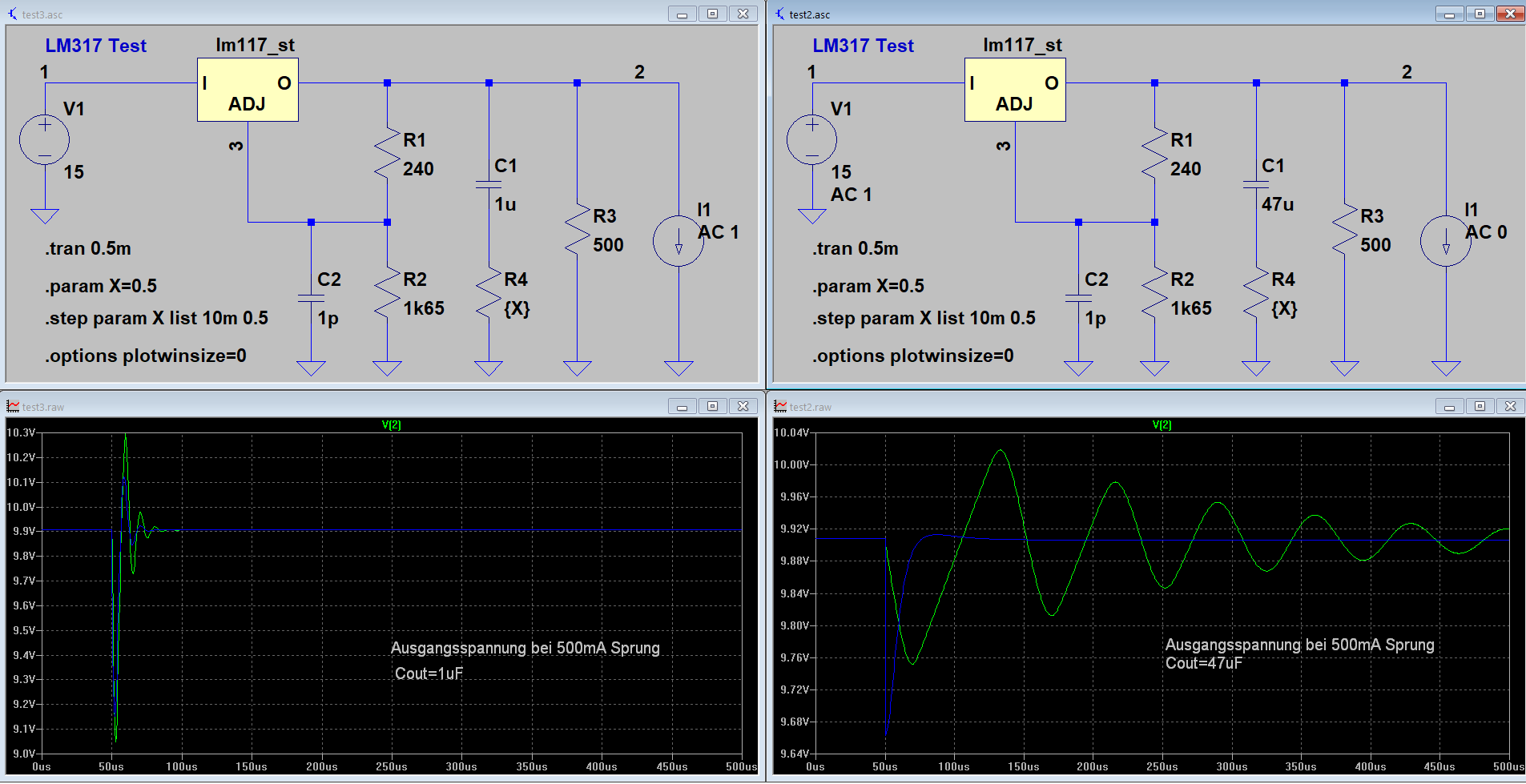

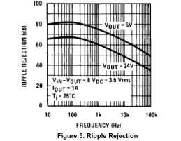

von Udo K. (Gast)
Im Anhang eine Simulation, die zeigt, dass ein LM317 Probleme
mit niedrigem ESR hat.
Das Bild zeigt den Eingangsstrom, wenn die Ausgangslast von 0 auf
500 mA schaltet.

von Udo K. (Gast)
> 500 mA schaltet.
Beim Bild fehlt noch die Beschriftung...
Die rote Kurve mit den Überschwingern ist mit ESR = 10 Milli-Ohm,
die blau-graue mit ESR = 0.5 Ohm (typisch für Elko)

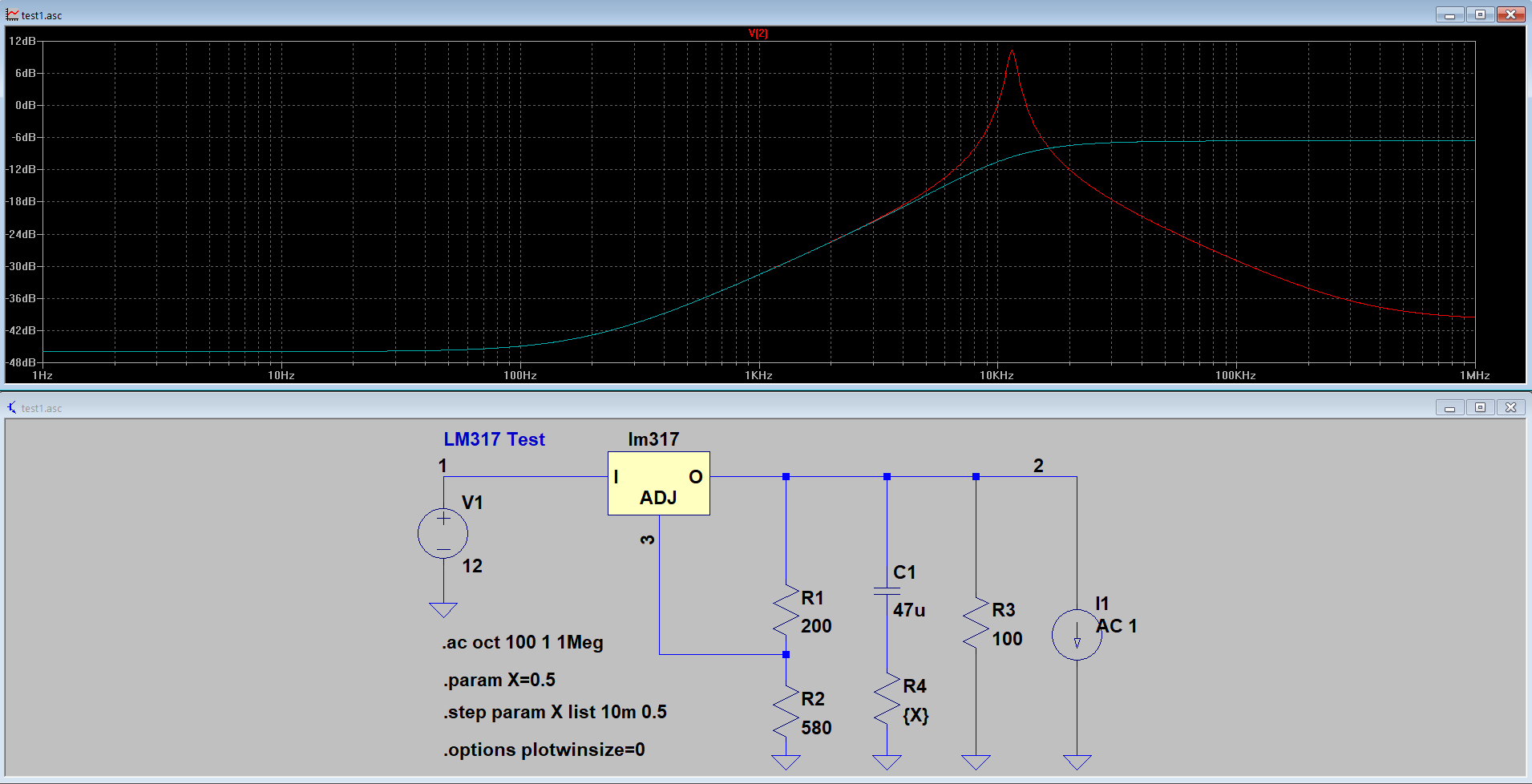

von Udo K. (Gast)
Aus Interesse heraus noch ein Bild des Ausgangswiderstandes
des LM317 mit Cout = 47 uF und 0.5 Ohm ESR (blau-grau), bzw 10mR (rot).
Ab ca. 10 kHz spielt der Regler keine Rolle mehr, und der Ausgangs-
Widerstand wird nur vom Ausgangs-C (bzw ESR) bestimmt.
Man sieht schön das Problem mit Low-ESR am Peak bei 10kHz.
Das LM317 Model ist ein Model auf Transistorebene, das nach
dem Datenblatt nachgebaut ist.  Also nichts offizielles.

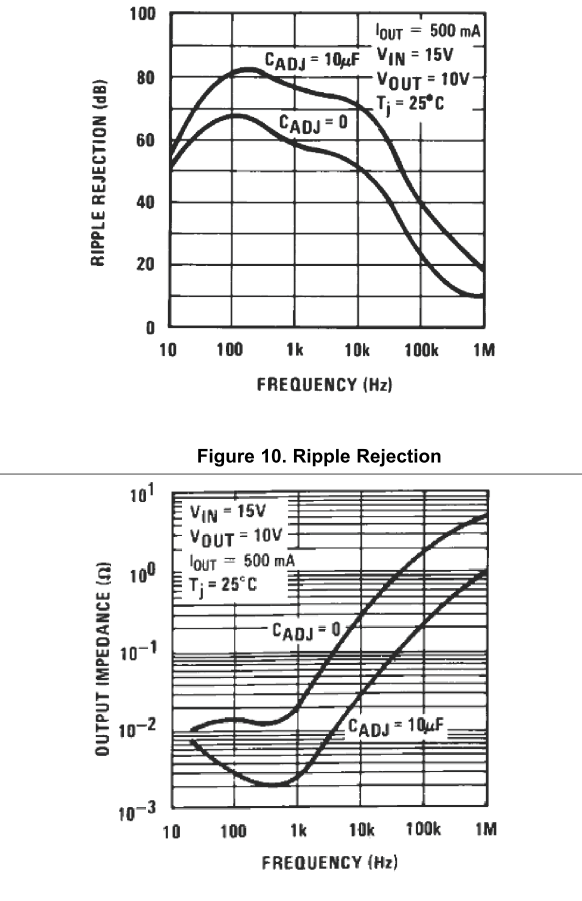

von (prx) A. K. (prx)
Wie liest du dies? Der Output C ist optional und so wie ich diese
Diagramme interpretiere, ist er im Diagramm der PSRR nicht drin und bei
der OutImp erst ab 200 kHz wirksam.
Aus dem LM117/LM317 Datasheet.
von Udo K. (Gast)
Udo K. schrieb:
> Eigentlich weiss ich nicht, was du willst?
Deine ursprüngliche Aussage war ...
Udo K. schrieb:
> Typische Regler tun bei 100 kHz schon nichts mehr.
... und das stimmt einfach nicht. -40 dB PSRR ist nicht nicht "nichts
mehr", sondern immer noch eine ganze Menge. Nichts mehr wäre 0 dB.
Udo K. schrieb:
> Der 78xx Regler hat mal gar nichts mit dem LM317 zu tun.
Die Ergebnisse sind recht ähnlich und den LM317 hatte ich nachgereicht.
von Udo K. (Gast)
Ich sehe bei deinen LM317 Kurven bei 100kHz nur -20 dB
Ripple-Rejection...
Und wenn ich raten soll, würde ich sagen, dass davon mindestens die
Hälfte dem geringen Ausgangswiderstand des Ausgangs-C zu verdanken ist.
Ist dir eigentlich aufgefallen, dass ich keine
einzige Kurve mit Ripple-Rejection hergezeigt habe?
Ich verstehe also nicht, was du willst...
> Ripple-Rejection...
Für die Kurve mit Cadj sehe ich die -20 dB bei 1 MHz.
Obacht - Cadj ist nicht Cout.
IMHO ist da ist keiner, was das Diagramm angeht.

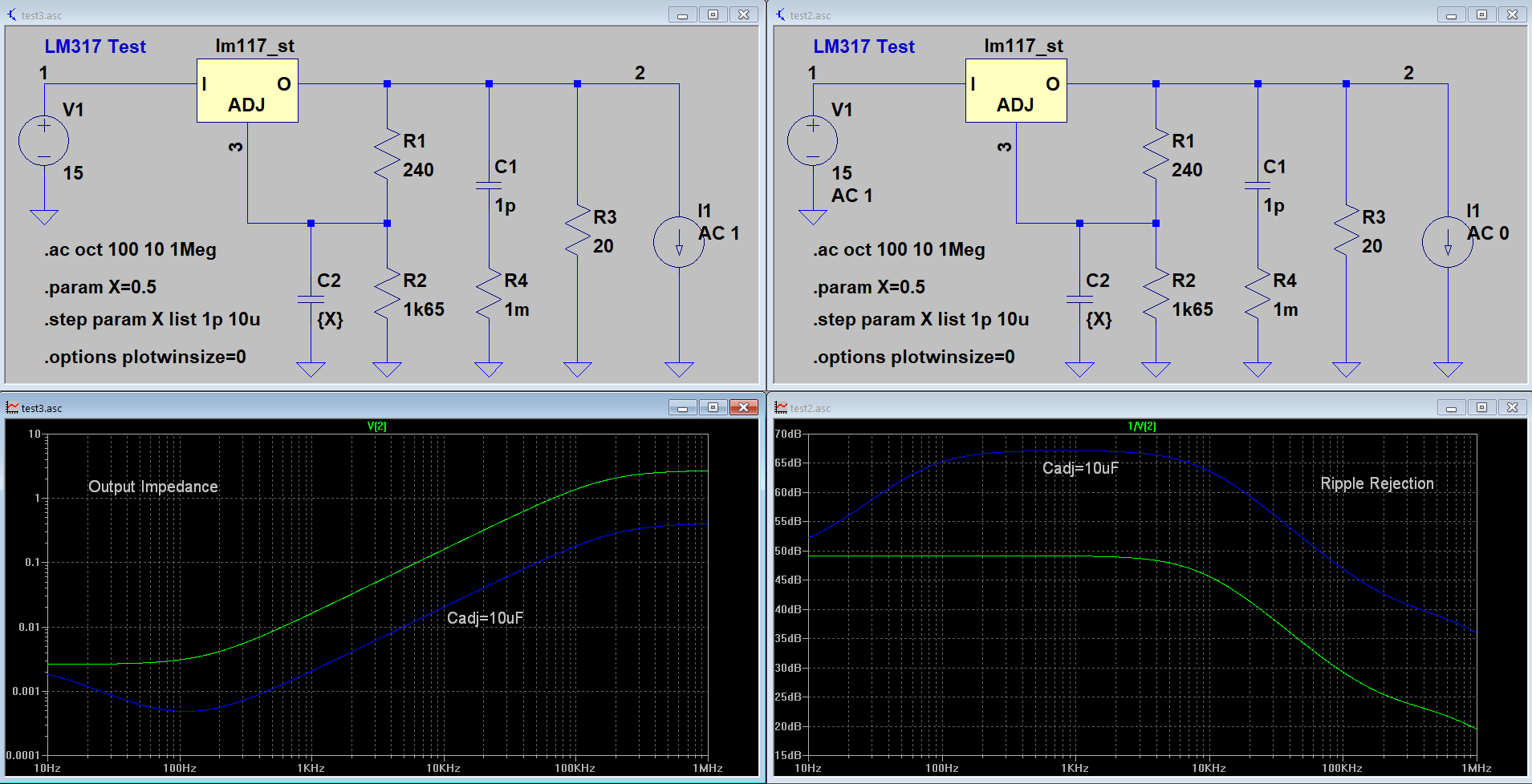

von Udo K. (Gast)
@Arno:
Danke für das Model!
Ich habe die Ripple Rejection und Output Impedance mit dem ST
Model simuliert.
Das Ergebnis passt zwar nicht ganz, ist aber im Prinzip richtig.
Was ich für mich rausgefunden habe:
- Es ist kein Problem Kermik-C zu verwenden, wenn Cout <= 1uF ist.
  Bei kleinem Cout ist die Ausgangs RC-Grenzfrequenz so hoch, dass
  die Schleifenverstärkung dann schon < 1 ist, ESR spielt keine Rolle.
  Die Regeleigenschaften sind sehr gut, da die Schleifenverstärkung
  nur mit -20 dB / Dekade abfällt.
- Bei grossem Cout >= 10uF macht der RC Ausgangstiefpass schon
  eine merkbare Phasendrehung, und das ESR ist wichtig.
  Da nimmt man aber sowieso Elkos, mit relativ grossem ESR.
- Grosses Cout is nur bei sehr schnellen und hohen Stromsprüngen
notwendig.
Simulationsbild ist 2x drinnen, keine Ahnung wie ich das rauslöschen
kann...

von Udo K. (Gast)
Ja, so habe ich das jetzt auch verstanden.
Im Bild noch die 500mA Sprungantwort.
Das erste Bild ist der Eingangsstrom,
das zweite Bild ist die Ausgangsspannung.
Die blaue Kurve ist mit 0.5 Ohm ESR, die grüne mit 10mOhm
Interessant ist auch, dass der Eingangsstrom ganz schön arg
schwingt, sich das aber kaum auf der Ausgangsspannung
bemerkbar macht.
