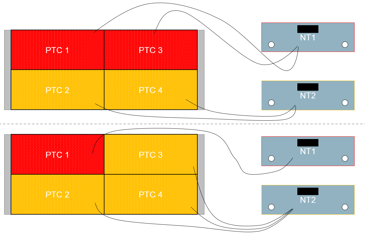

Hallo Zusammen,
ich hoffe ich bin hier richtig und Ihr könnt mir weiterhelfen.
Im Rahmen meiner Abschlussarbeit möchte ich einen Versuch durchführen,
bei dem ich mit Hilfe von PTC-Elementen ein Temperaturprofil auf ein
Material aufbringen möchte.
Wie im angehängten Bild zusehen ist sollen die PTC-Elemente auf
unterschiedlichen Temperaturen betrieben werden,zum Beispiel die oberen
zwei auf maximal Temperatur und die unteren auf z.B. 90% von Tmax.
Meine Frage ist nun ob ich das nur mit zwei Labornetzteilen regeln kann,
indem ich entsprechend den Strom der unteren beiden PTCs begrenze?
Die PTC-Elemente sind folgende:
http://www.mercateo.com/p/139-4408445/DBK_HP06_2_04_24_PTC_HEIZELEMENT_F_PLATTE_18W.html
Falls das so möglich ist, wäre meine Frage noch was die Netzteile für
einen solchen Aufbau leisten können müssen?
Schon mal Vielen Dank für eure Antworten.
Viele Grüße
Andreas

Naja. Du müsstest genau so viel Leistung zuführen, wie an die Umgebung
wieder abgegeben wird, um eine Temperatur zu halten.
Und das wird allein durch Strom und Spannung der Netzteile hinbekommen.
Das wird ziemlich wackelig und kleinste Änderungen der
Umgebungsparameter führen zu einer Temperaturänderung.
Je nach dem, wie genau du die Temperatur brauchst, wäre z.B. eine
Zweipunkt-Regelung mit kleiner Hysterese schon ausreichend, um die
Temperatur in einem Bereich von 1...2°C zu halten. Dafür gibt es
günstige Temperaturschalter.
Aber du brauchst definitiv eine geschlossene Regelstrecke, also etwas
mit Temperatursensor.

Mit Leistungswiderständen statt PTC kannst Du in einem großen Bereich
richtig regeln.
PTC sind dafür da, um ohne Regler die Nenntemperatur in Etwa zu
erreichen. Deshalb gibt es einige verschiedene. Im Auto als Sitzheizung
oder Spiegelheizung z.B. Also keine gute, dafür teure Wahl für einen
Temperaturregler.
Du darfst das natürlich trotzdem bauen, es ist nicht verboten.

womöglich, wenn du mal schreiben würdest, was du eigentlich machen
willst
und nicht wie man eine krude Idee in Praxis umsetzt.
Da stellt sich die Frage, warum du dazu PTC-Elemente nutzen willst.
Wie schon geschrieben, sind Heizungen mit PTC-Elementen
selbstregulierend.
Gegen eine Regelung zu regeln macht irgend wie keinen Sinn.
Im Grunde gaht das, nur kann man mit einfachen Heizwiderständen das viel
einfacher realisieren.
