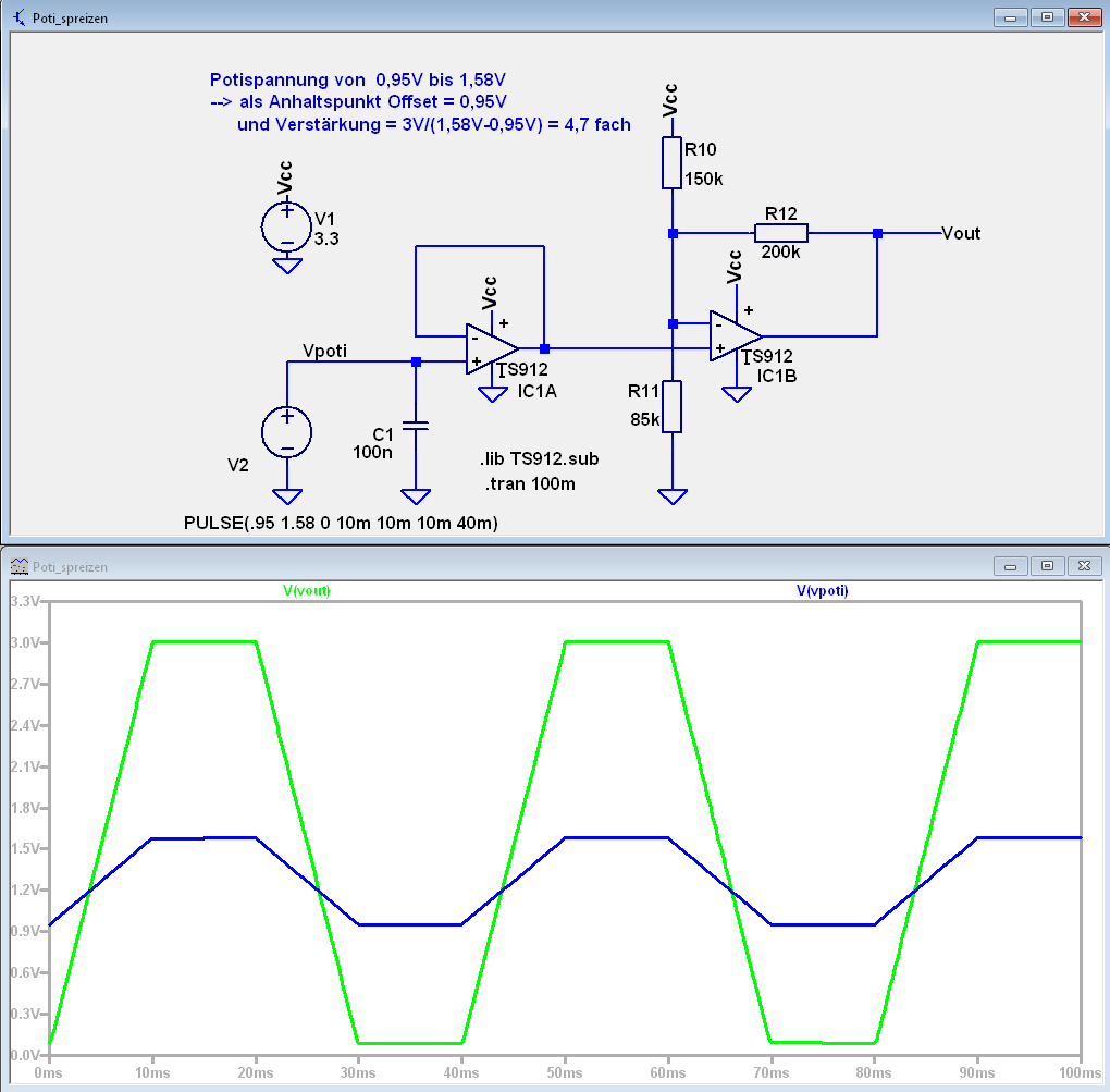

Manu schrieb:
> Frage ist nun ob man ein poti mit 270grad und einer zusatzschaltung so
> hinbekommt, dass es elektrisch wie eins mit 50grad wirkt?
Natürlich "bekommt" man das. Allerdings kann es sein, dass der Aufwand
ziemlich hoch ist.
> Betriebsspannung ist 3V welche für die fernbedienung geteilt werden
> müssten.
Du kannst das Auto mit einer 1,5V-Batterie also "halb" ansteuern? So wie
wenn das Poti in der Mitte stünde? Dann ist es relativ einfach mit einem
Operationsverstärker möglich: abziehen eines Offsets und anschließendes
Verstärken reichen aus.

Manu schrieb:
> Wie baut man sowas auf? Ich kenne mich mit Operationsverstärkern nicht
> aus. Ich dachte an eine Schaltung mit 2 Trimmpotis um irgendwie das
> Offset abzuziehen und dann wieder zu verstärken, kriegs aber so einfach
> nicht hin.
Du bräuchtest ja auch eine negative Spannung, um irgendwas
abzuziehen. Das kann der OP über eine positive Spannung an seinem
invertierenden Eingang...
Ok, genau da hängt es mit meinem Wissen;) Dass ich was abziehen und dann
verstärken muss ist mir klar. Ich lese mich mal in Operationsverstärker
und deren Anwendung und Funktionsweise ein. DANKE
Manu

Ja technisch denke ich auch, dass das funktionieren kann.
Danke nochmal an ALLE für die hilfreichen Ideen. Ich werde es gestaffelt
nach Arbeitsaufwand in folgenden Schritten versuchen:
1: originales Poti mit neuem oder gebogenem Schleifer reparieren
2: 25k Poti mit Leitsilber auf den nicht genutzten Bereichen
3: Signalnachverarbeitung mit Operationsverstärker um aus 0,95...1,56V
eben die benötigten 0..3V zu machen.
Technisch gefällt mir #3 wenn auch am aufwändigsten am Besten, da wenn's
später nochmal kaputt geht, ich das Poti einfach wieder tauschen kann
ohne viel gebastel. Wer Kinder hat wird das verstehen, die kriegen alles
kaputt wieder und wieder ;)
Viele Grüße Manu
