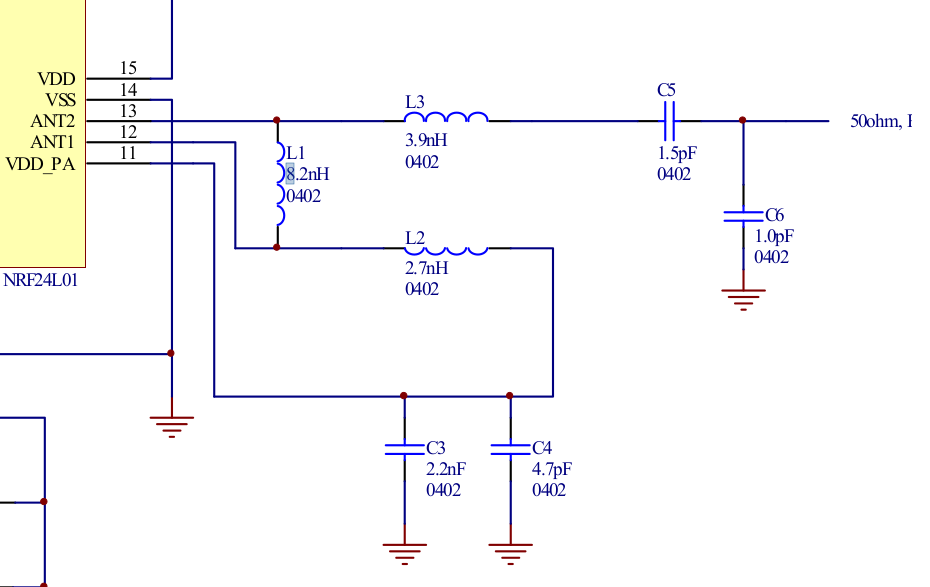

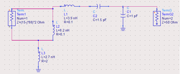

ich will für ein zukünftiges Projekt einen NRF24L01 auf meiner Platine
integrieren.
Laut Datenblatt ist die optimale Antennenimpedanz 15+j88 Ohm. Daraus
folgere ich mal, dass die Ausgangsimpedanz 15-j88 Ohm ist.
Meine frage ist jetzt:
Ist das differentiell oder single ended?
Das matching Netzwerk, das im Datenblatt gegeben ist, konnte ich
simulativ nicht dazu bringen auf 50 Ohm zu matchen. Was mache ich
falsch.
Im Anhang die Schaltung aus dem Datenblatt und meine Simulation. Die
Ermittelte Ausgangsimpedanz in ADS beträgt 39-250j Ohm, also weit von 50
Ohm entfernt.
Die Ohmschen anteile der Spulen waren nur zum testen, ob sich da
vielleich noch etwas ändert. Aber das hat keine großen Auswirkungen.

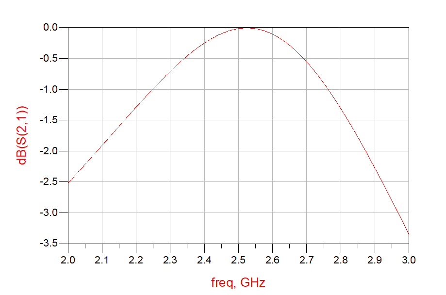

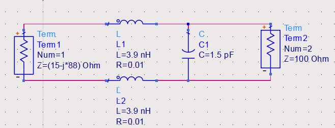

Ich habe das Ganze jetzt mal so wie in dem Forenbeitrag aufgebaut (siehe
Anhang)
Wenn ich davon Ausgehe, dass die 15+j88 Ohm differentiell sind, dann
kommt das Ganze schon etwas näher hin (siehe Plot).
Bin mir aber nicht sicher, ob die Annahme der Impedanz richtig ist. Das
Datenblatt ist in dem Punkt sehr schlecht.
Differenziell (engl. balanced). Das nachgeschaltete Hühnerfutter ist ein
Balun der dir auf unbalanced transformiert. (Konkret stellt er ja auch
den Massebezug her).
Ja das etwas näher kommt schon hin. Du darfst ja nicht vergessen, dass
du überall noch parasitäre Kapazitäten zusätzlich hast. Die verziehen
dir deine Frequenz mehr nach unten als dir lieb ist.
Der von dir gepostete Thread zeigt doch gut wie es funktionieren kann um
differenziell zu transformieren. Ist ja nix anderes als bei Single
Ended. Zu dem Thread möchte ich aber noch hinzufügen, dass das zwar
schon die optimalere Variante ist, aber auch eine komplizierter zu
messende. Wenn du mal was Messen musst oder willst, dann geht das fast
ausschließlich an 50R-Punkten. Differenzielle Netzwerkanalyse und die
passenden Gerätschaften sind extrem zeitaufwändig und teuer. Einen
brauchbaren VNA für 2,4 GHz bekommst du für <1000€. Damit differenziell
zu messen ist nahezu unmöglich. So kann es durchaus sein, dass es nicht
dämlich ist erstmal auf 50R single ended und dann wieder auf 100R
differenziell zu gehen. Dann hast du zumindest einen Messpunkt
dazwischen. Alternativ fährst du halt im Blindflug (so wie es die
meisten Module machen) oder mit Try&Error. Bei den PCB-Antennen sieht
man häufig: Differenzielles IC (die meisten ICs dieser Art haben
differenziellen Output) -> Anpassung IC -> 50R -> Anpassung Antenne ->
Antenne. Das alles macht man nur, damit man zumindest die Antenne
matchen mit dem VNA matchen kann. Die Anpassung des ICs wird meistens
mit Standardwerten bestückt. Da hat man auch nur wenig Change die
richtig zu messen.

Okay, vielen Dank.
Das hilft mir schonmal weiter. Allerdings kann ich unter den selben
Annahmen (differentiell 15-j88 Ohm), das standard Matching-Netzwerk
nicht simulieren. Da kommt totaler Müll bei raus. Siehe mein erster
Beitrag. Da ist der Port zwar noch mit der doppelten Impedanz drin, aber
auch mit der Hälfte davon, kommt kein plausibler Wert heraus.
