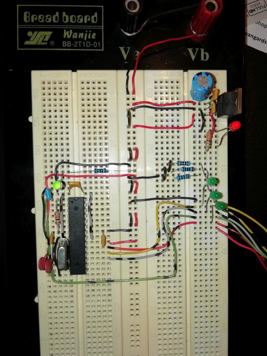

OK, jetzt noch mal mit stabilisierter Stromversorgung und Bildern.
Beim Aufruf des USBasp aus AtmelStudio heraus spricht AVRdude den USBasp
an. Die ProgrammierLED auf dem USBasp binkt auf.
Parameter: -e -P usb -c USBasp -p ATmega8 -B 2000 -e -U
flash:w:"$(ProjectDir)Debug\$(ItemFilename).hex":a
Auf dem Steckbrett sieht man das Flackern der RESET LED, bei den anderen
LED ist nichts zu sehen.
avrdude.exe: set SCK frequency to 500 Hz
avrdude.exe: error: program enable: target doesn't answer. 1
avrdude.exe: initialization failed, rc=-1
             Double check connections and try again, or use -F to
override
             this check.
avrdude.exe done.  Thank you.
Auf dem Foto sieht man leider nicht die Beschriftung:
ATMEGA8-16PU, auswählen kann ich im Atmel Studio nur ATmega8
Gast #5652564
Wenn auf den 3 LEDs wirklich gar kein Flackern zu sehen ist, dann ist
dein Programmieradapter oder das Kabel kaputt.
Wenn zwei der drei LEDs flackern, hat der AVR keinen Takt. Quarze
funktionieren im Steckbrett nicht immer.

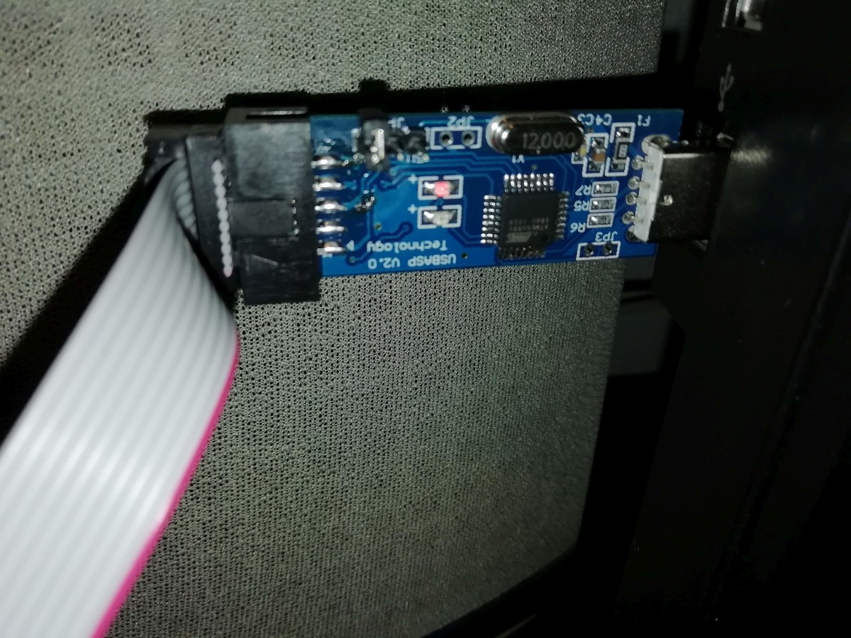

1. Ich habe jetzt einen weiteren USBasp gekauft (habe also 2 gleiche und
eins von einer anderen Firma). Bei einem dt. Händler, der mir
versicherte, dass er einzeln prüft und aktuelle Firmware geflasht hat.
2. habe ich die Schaltung mehrfach optisch geprüft und dann die
Verbindungen mit Multimeter durchgemessen.
3. habe ich alle 3 10-poligen Kabel der USBasp durchgemessen.

7. Ich habe bei einem USBasp die fehlenden Steckstifte aufgelötet (S3),
um dort die eingebaute niedrige Geschwindigkeit vorzugeben.

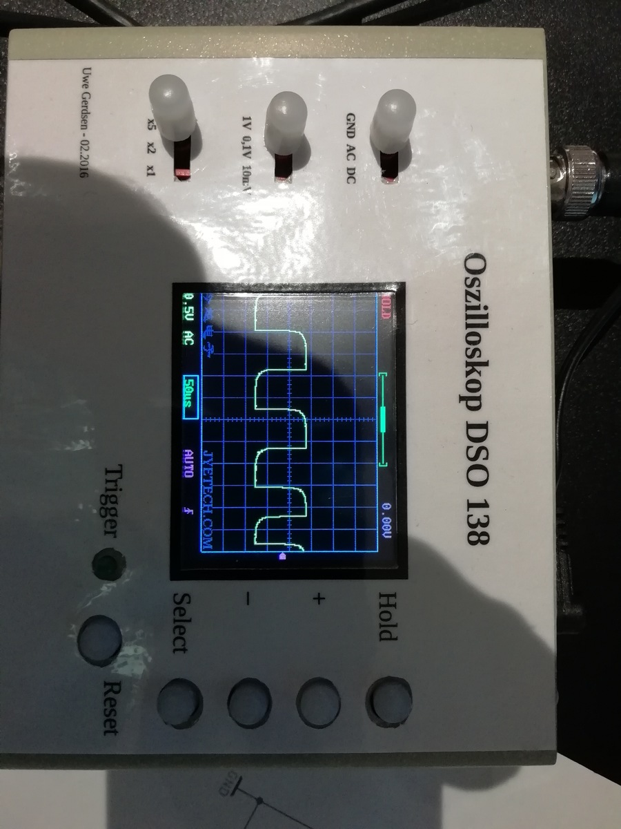

12. Die LED an MOSI, MISO und SCK liegen über R auf Low.
13.
a) Mini-Oszi DSO138 (dafür reichts) zeigt mir während der
Programmierungsversuche ein Rechtecksignal mit ca. 170mysec. Taktsignal
am SCK mit einem Pegel von ca. 1,2V an (mit Stecker für Low frequenz am
USBasp), ohne Stecker höhere Frequenz(um die 90ys).
b) am Reset kommt ein ähnliches Signal an.
Jeder der 3 USBasp wird erkannt
Jeder der 3 USBasp wird von AVRDude angesprochen, die Prog-LED geht kurz
an
Jeweils fängt die leuchtende RESET-LED vom uC an zu flackern
Immer leuchtet die MOSI-LED dauernd und flackert ebenfalls beim
programmieren.

> Taktsignal am SCK mit einem Pegel von ca. 1,2V an
Das ist zu wenig, der Pegel müsste annähernd mit der Versorgungsspannung
übereinstimmen. Irgend etwas belastet diese Leitung viel zu stark. Dem
Oszillogramm nach muss es eine kapazitive Last sein.
Könnte es sein, dass dein Steckbrett kaputt ist? Vielleicht hat sich
innen drin ein Stück Draht verfangen.
Ich bin auch unsicher, ob du dein Oszilloskop richtig eingestellt hast.
Ganz links unten steht "0,5V AC", du sollst aber DC messen. Wo ist denn
auf deiner Anzeige Null Volt ?
Da sollte nur ein langer Low-Impuls zu sehen sein, der so lange dauert,
wie der Programmiervorgang (bzw. dessen Versuch).
> MISO- und SCK-LED bleiben aus.
Kein Wunder bei 1,2 Volt.
Wiederhole deine Messung nochmal mit LED's aber ohne Mikrocontroller.
Wollen wir doch mal sehen, ob deine Programmieradapter heile sind.
Wie sieht es mit der Stromversorgung deiner USBASP aus, ist die während
der Kommunikation stabil auf ca. 5V? Es wäre denkbar, dass dein USB
Kabel, Hub oder Port am PC defekt ist.

Zum Aufbau:
- Das Quarz-Gehäuse kann einen Kurzschluss mit einigen
Controller-Pins erzeugen.
- Die Widerstände an den LEDs sind evtl zu klein (100 Ohm?)
Sollten mindesten 330 Ohm sein, lieber 470.
- Wenn die Spannung am Controller mehr als 5.1 Volt hat, misst
du entweder falsch oder dein Messgerät ist defekt oder der
Spannungsregler erzeugt keine 5V und ist somit defekt. Auch
muss die Versorgung von aussen mindestens 7.5V haben (abhängig
vom Spannungsregler).
Messe die Spannung einmal direkt am Spannungsregler (In vs Gnd
und Out vs Gnd) und direkt an den Versorgungspins des Controllers
(7 vs 8, 7 vs 22, 20 vs 8 und 20 vs 22). Müsste überall das
gleiche herauskommen.
- du hast nicht gezeigt woher die Spannung für den Aufbau von
aussen kommt.
Fern Schätzer schrieb:
> Die (Strom-) Versorgung des Versuchsaufbaus ist ein weiterer
> von Anfängern oft unterschätzter Aspekt.
- du hast keinerlei Angaben zum Spannungsregler gemacht (Typ,
Schaltplan).
Gast #5659428
>6. habe ich die am IC anliegende stabilisierte Spanung geprüft (5,83V)
Mach mal bitte so 10µ an den Ausgang des Spannungsreglers.
Mehr als 5V ist Mist.
Ja, aber die Schalter stehen auf x5 und 1V. AC ist natürlich Mist.
Viel Erfolg, Uwe
Gast #5659479
Mein Steckbrett sieht genauso aus wie das abgebildete.
Der Versorgungsstreifen ist dort aber durchverbunden, das heißt, die
kurzen Kabelbrücken (rot und schwarz) zwischen den 5er Blöcken sind
nicht notwendig. Sollte das bei dir auch so sein, dann hättest du
Eingang und Ausgang des Reglers kurzgeschlossen.
Bist du sicher, dass die 5er Abschnitte gegeneinander isoliert sind?
Jens
