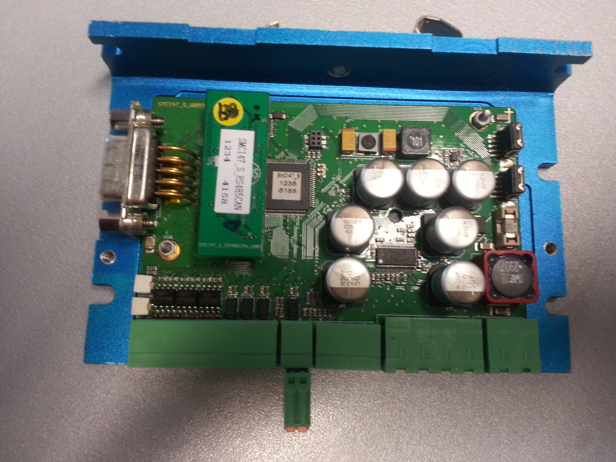

ich habe ein Schrittmotorcontroller von Nanotec SMCI47-S-2 und habe ein
kleines Problem.
Da mit die 485 Schnittstelle abgeraucht ist, habe ich den Controller
geöffnet und die kleine Platine, wo der weiße Aufkleber drauf ist,
gezogen. Leider kann man die Platine in beie richtungen einstecken. Nun
weiß ich nicht mehr wie herum diese draufkommt.
Ich habe ein Foto beigefügt.
Ist die Platine so richtig eingesteckt?
Bezüglich der RS485 Schnittstelle ist diese sehr empfindlich gegenüber
Verpolung. Manche Hersteller von Adapterkabel nutzen eine andere
Pinbelegung.
Stimmt die Pinbelegung mit der Nanotec nicht überein, raucht von der
Nanotec der Transreceiver der Schnittstellenplatine ab.
Gast #5640250
Hast Du die Anschlußbelegung der 9poligen Buchse inks auf dem Foto? Hast
Du ein Meßgerät mit Durchgangsprüfer (Pieps) und kannst die Transceiver
Platine mal scharf von der wesentlichen Seite fotografieren?
Gruß,
Holm
Gast #5640273
> Pinbelegung.
Die Pinbelegung für RS485 bei Nutzung eines DSub-9 Steckerst ist IMHO
überhaupt nicht standardisiert. Da macht fast jeder, was er will.
