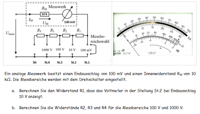

ich verstehe nicht, wie man R4 ausrechnen könnte.
Für R1 rechne ich (10V - 0.1V)/ I, wobei I 10uA ist(100mV/10kOhm).
Für R2 rechne ich (100V - 10V)/ I
Für R3 rechne ich (1000V - 100V) / I
Was wäre dann R4?
Gefragt wird, die Widerstände im Bereich zwischen 100V und 1000V.
Spielt R4 hier eine Rolle?
Danke!
Grüße,
Georg
#5639668
Die haben in der Beschreibung den 1V Bereich vergessen. Wenn du den
dazunimmst, dann passt das mit den 4 Widerständen.
Allerdings passt dann immer noch der nachfolgende Text nicht.
Mir scheint bei der Aufgabenstellung ging einiges schief.
