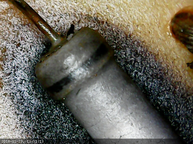

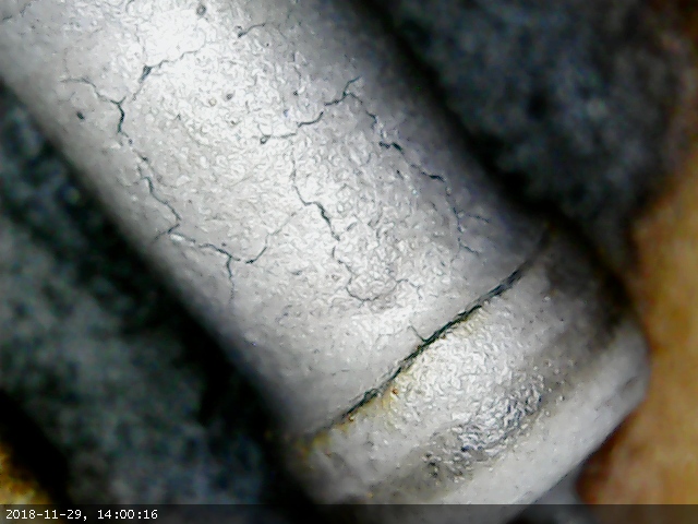

Hi, kann jemand bestimmen, was das für ein Bauteil ist und welche Werte es besitzen sollte?
Das war mal ein Widerstand. Der Wert, angegeben durch eine ehemalige Farbmarkierung, ist unwiederbringlich verloren. Über den Kontext in der Schaltung könnte man sich den Wert denken, aber wer will das schon.
Der Widerstand befindet sich im Ladestromkreis für einen Akkustaubsauger mit 6 Baby Akkus. Ladestrom ist 9V. Gibt es eine bestimmbare Range in dem der Widerstand liegen sollte?
Ströme gibt man nicht in Volt an. Könnte ein 5W-Typ sein, ohne Maßstab nicht zu sagen. Und vermutlich unter 200 Ohm, aber auch schwer zu sagen.
Ich suche mal, was ich habe. Gleiche Größe unter 200 Ohm. Danke.
Lass es. Das Ding kann auch 1 Ohm haben und dann liegst du Faktor 200 daneben. Es lässt sich einfach nicht mehr sagen und ein falscher Widerstand (ggf. Vorwiderstand zur Ladestrombegrenzung?) kann ziemlich blöd für die Akkus und unschuldige Personen enden. Also Schaltungsunterlagen suchen oder eine andere, noch funktionierende Platine anschauen und dort den Wert ablesen. Mit Raterei tust du dir und den Akkus keinen Gefallen. Und eventuell ist der verbrannte Widerstand auch nur ein Symptom und keine Ursache.
Peter M. schrieb: > Der Widerstand befindet sich im Ladestromkreis für einen Akkustaubsauger > mit 6 Baby Akkus. Da würde ich mal kontrollieren, ob von den 6 Akkus schon einige auf 0V runter sind (interner Zellenschluss), was einen zu hohen Ladestrom und damit das vorzeitige Ableben des Widerstandes erklären würde. Wenn ich 6 Baby-Akkus (7,2v) mit 200mA auf diese primitive Weise würde laden wollen, würde der Vorwiderstand etwa 10Ohm haben und und dabei 0,4W verheizen. Edit: Copy-Artefakt beseitigt

Ingo W. schrieb: > Peter M. schrieb: >> Der Widerstand befindet sich im Ladestromkreis für einen Akkustaubsauger >> mit 6 Baby Akkus. > > Da würde ich mal kontrollieren, ob von den 6 Akkus schon einige auf 0V > runter sind (interner Zellenschluss), was einen zu hohen Ladestrom und > damit das vorzeitige Ableben des Widerstandes erklären würde. > Wenn ich 6 Baby-Akkus (7,2v) mit 200mA auf diese primitive Weise würde > laden wollen, würde der Vorwiderstand etwa 10Ohm haben und und dabei > 0,4W verheizen. > > Edit: Copy-Artefakt beseitigt ...genau. Früher brannte kein Widerstand sondern die im Wandwarzentrafo eingebaute Thermosicherung irreversibel durch, das hat man wohl heute zu SNT-Zeiten durch einen profanen Widerstand ersetzt weil das Netzteil eh nur explodiert? Gruß, Holm
