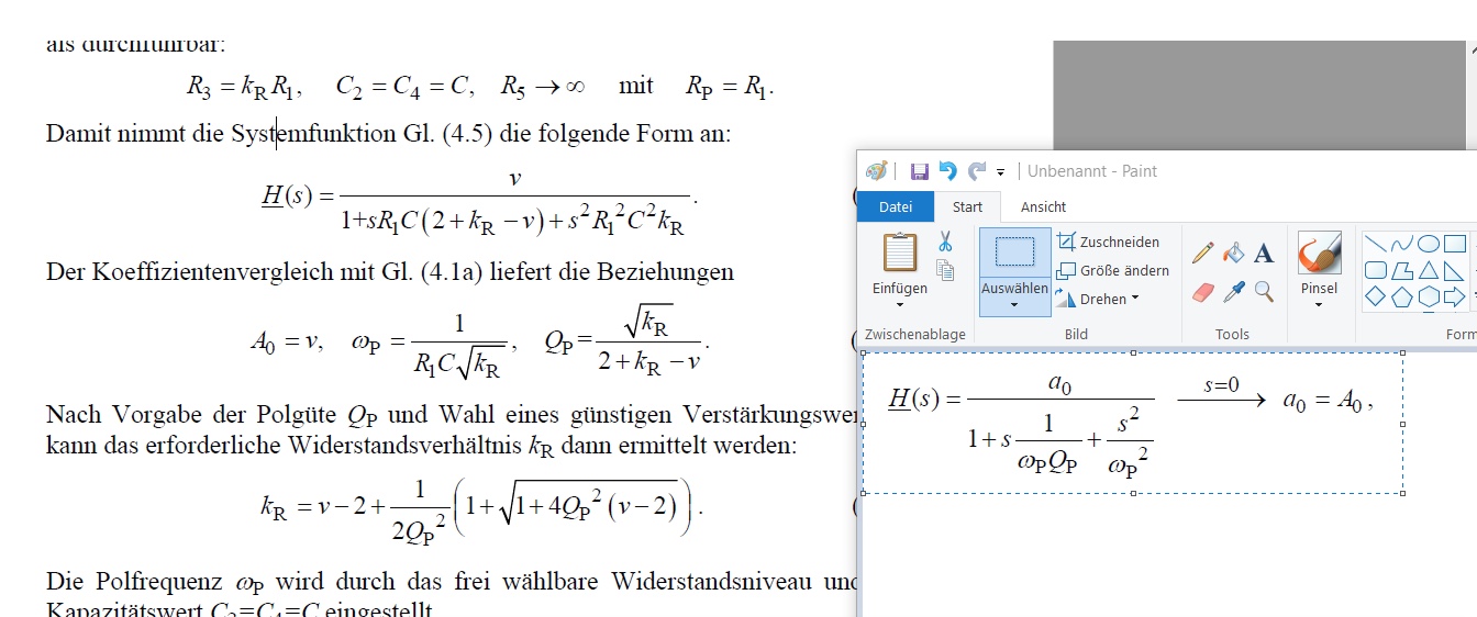

Hallo zusammen
Im Angehängten Bild wird die Systemfunktion bzw deren koeffizienten, mit
der Allgemeinen Systemfunktion (rechtes Bild) verglichen.
Irgendwie bekommen die im Buch dann zwei Ausdrücke
Jeweils einer für Qp und einer für wp
Leider sehe ich nicht, wie man diese durch den Vergleich erhält.
Kann eventuell jemand weiterhelfen?
Danke
Alles ist nach Potenzen von s sortiert. Du musst nur die Vorfaktoren
vergleiche. Mit s=0 ergibt sich ν, aus dem s²-Therm erschließt sich ωp
und dann ist es anhand des s-Therms zu Qp auch nicht mehr weit.
Holger K. schrieb:
> Bedeutet dies, dass:
> 1/wp*Qp = R1*C*(2+kR-v) ist?   (1)
> und R1^2*C^2*kR = 1/wp^2 ?     (2)
Ja
> Beim lösen dieses LGS komme ich aber nicht auf deren zwei Ausdrücke für
> wp und Qp.
Und warum nicht?
Fange mit (1) an und bestimme daraus ωp.
Den Ausdruck für ωp setzt du in (2) ein und löst nach Qp auf.
